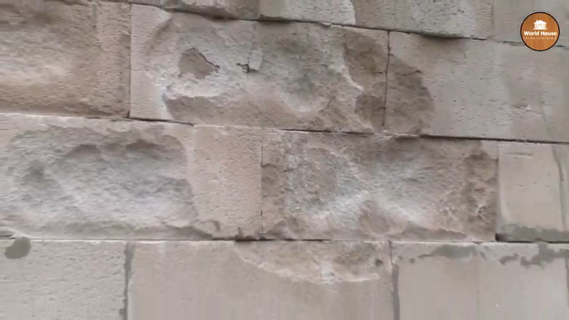

Сейчас мне нет нужды что либо тестировать - когда строил лил воду на стену и ведро всасывалось в сибит не дотекая до пола легко, а второе почти полностью. Или при грунтовании на м2 можно до 2 литров грунтовки втереть на первый слой только в путь. Так что я то видел то о чем вы тут пи.... пишите. Да и 21 ый век помогает без особых усилий определить кто не прав. Вот видео пропитывания блока при контакте с водой. И это всего за 2 часа пропитывание на 5...10 мм до состояния "полностью пропитан" с полной потерей утеплительных свойств этого слоя. За месяц он в состоянии напитать до 50% по массе - я это видел у себя на стройке на блоках на улице.
А вот видео с результатом этого впитывания.

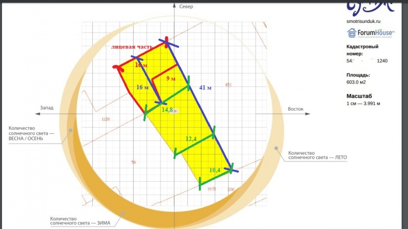

Возникла проблема, решаю сейчас. Участок и так не широкий, если не сказать, что узкий, а тут еще какие то охранные зоны выплыли(обозначены красным). Вот теперь думаю, что делать, какой формы и размером дом туда ставить, куда ставить и как вообще все размещать в смысле планировки. Форумхаус курю и прочие ресурсы. Размышляю по поводу фундамента, не исключаю, что какую то часть под домом я буду использовать. Отдельно под хранение всяких кортофанов и прочих моркошек/солений не рационально копать. У бабушки в деревне был подпол прям в доме и норм было.

Теперь еще и красные линии прибавились и сторон света аж 4 оказалось! - вообще не решаемая задача лет на 5...
Ты ж гворил тебе жить негде аж переночевать некогда и задача стояла под ключ кровь из носа к 13 сентября дом построить!? А теперь уже один фундамент за год!? Ты так бы за этот год хоть до покупки лопаты бы дошел, а то ведь там тоже не легкие муки выбора ждут

Теперь еще и красные линии прибавились и сторон света аж 4 оказалось! - вообще не решаемая задача лет на 5...Где я говорил, что мне жить негде? Ты куришь хрень какую то или внутрь принимаешь? Я же где то сейчас живу))) Вот здесь и буду пока жить.
Ты ж гворил тебе жить негде аж переночевать некогда и задача стояла под ключ кровь из носа к 13 сентября дом построить!? А теперь уже один фундамент за год!? Ты так бы за этот год хоть до покупки лопаты бы дошел, а то ведь там тоже не легкие муки выбора ждут![]()

сторон света аж 4 оказалось!Прикинь, никогда не задумывался о том, что спальню и кухню окнами на юго-запад делать не стоит...

Прикинь, никогда не задумывался о том, что спальню и кухню окнами на юго-запад делать не стоит...Тебе темному, как жителю 18 века, расскажу по секрету про шторы блэкаут
. Только ты никому не пиши про это - пусть дальше дома крутят за солнцем

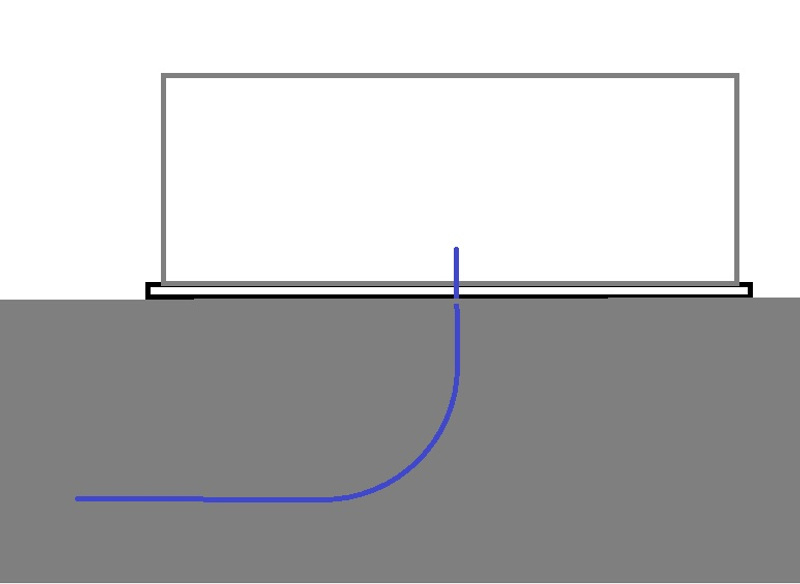

У меня вопрос вдруг возник, насчёт всяких "плит" и "пол по грунту" в ленте. Там же коммуникации снизу - вода, канализация, вдруг что, как доступ получить к ним? Копать подкоп? Ничто же не вечное, потекло, или перемёрзло, да мало ли что...
не самые тонкостенные пнд трубы, цельными кусками, без стыков, с плавными изгибами. ввод в дом примерно по центру пятна застройки, где то там же и организовывать котельную и сантехразводку, кстати и по феншую источник тепла желательно иметь в центре.
Сильно очкуешь - закапываешь колодец, поблизости с домом в незатапливаемом месте - там заделываешь стык ревизионный

Воду сейчас ведут цельной трубой из сшитого полиэтилена, доступ необходим только в местах сопряжений,там где вентиля. Устраиваешь приямок или колодец,в зависимости от того на какой глубине и вася. В плите все коммуникации укладываются до заливки с выпуском за внешний габарит,павлик тут фоты постил,как теплый пол к арматуре колхозят.
Как страховку от перемерзания в каныгу и воду прямо во внутрь трубы заводят греющий кабель.Либо тот же кабель по внешней стороне,но с точки зрения эффектитвности это хуже.
