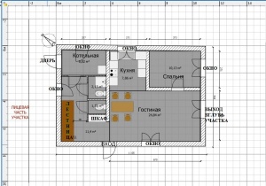

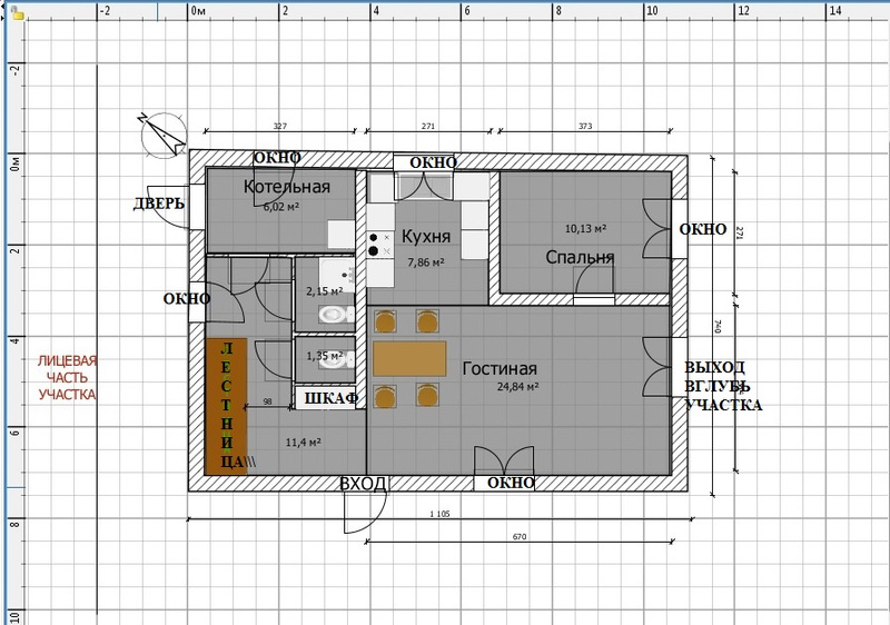

P.S. Планировку покритикуйте пожалуйста
Вход с улицы сразу в гостинную как-то настораживает - там же и холод с грязью сразу войдут в дом. По мне так тамбур какой-никакой нужен, и температурный баланс сохранить и вещи уличные снять.
Да и спальня из гостиной... Мало ли гости, веселье, тосты... А тут поспать вдруг кто решил ))
Вход можно сдвинуть влево, ну и тамбурочек на крайняк пристроить. А спальня она как раз гостевая
Пока не понятно, но скорее всего под ТТ
Зачем его тащить и так в не оч. просторный дом? У меня цоколь есть. Пока там живет. Будку ему на улице.
Тоже наверное бойлерную в гараж бы сослал, но пока до гаража финансы не доросли. Ну и как то в доме, все под рукой, в трусах дойти можно будет.
Убери котельную в пристрой ,даже без изменения габаритов.Сразу ощутищь изменение комфортности в размере санузлов.и холла.Так же пристроем организуцй перехъодной тамбур на главном входе. Размеры-чтобы комфортно разместилась раздевалка на всех членов семьи для зимней одежды с небольшим запасом.Проходные зоны разгони вдоль стен,чтоб комнаты по диагонали не рассекали..План втрого тэтажа давай,их совместно смотреть надо.
Какой пристрой? Нет у меня никакого пристроя. Нет ни денег на него, ни места. Понятно, что без котельной все прекрасно организуется, но надо с котельной!
Второй этаж будет, когда с первым закончу. Пока над оптимизацией этой зоны бьюсь, остальное меня устраивает
