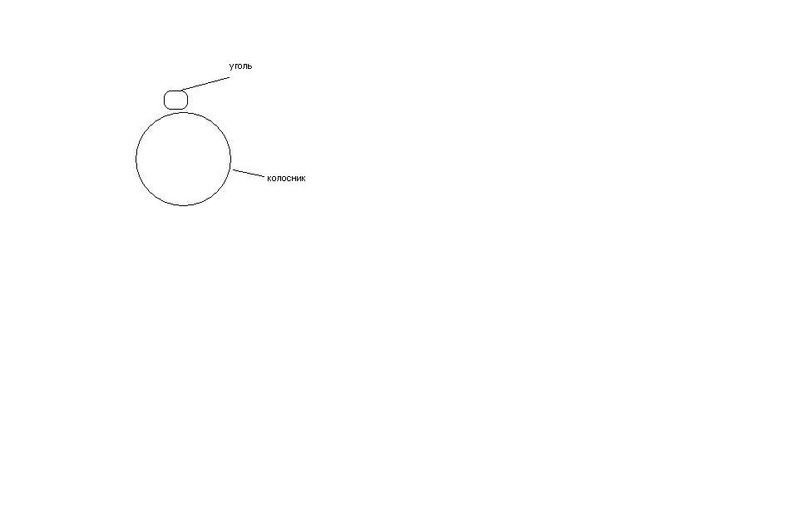

Ну ты "профессионально" подходишь!... Как же размер фракции связать с диаметром барабана? Шнобелевка твоя!...
Надеюсь любому будет понятно из картинки, что чем больше кусок положить на колосник, тем раньше он свалится при вращении колосника. А нужно наоборот удерживать крупные куски, как можно лоьше, чтоб выжечь их полнорстью. Уголек, как знает Георгий, горит с поверхности.Да, неважно откуда она родом. Важно где ты её скопирастил.
Опять "профессиональное" суждение. Субъективное "не хватает мощности" при отоплении от ТТК зависит от много чего...Многа слоф. Зависит это от конструктора котла. Если в котел не пихали землю, а уголь с заданной в рамках калорийностью и фракцией, то должен выдавать заявленную мощность
Так через сколько лет? Пока на первых котлах 4-й сезон, "полет нормальный"!..Горбатого не лепи. Я с твоими же клиентами общался. Колосник весь кривой, говорят.

Надеюсь любому будет понятно из картинки, что чем больше кусок положить на колосник, тем раньше он свалится при вращении колосника. А нужно наоборот удерживать крупные куски, как можно лоьше, чтоб выжечь их полнорстью. Уголек, как знает Георгий, горит с поверхности.Как говорится, вся соль в деталях. Уголь он хоть и такой же углерод как и алмаз, но не тает он как алмаз равномерно при горении в струе кислорода, при горении угля он лопается и рассыпется на более мелкие куски и т.д.
Многа слоф. Зависит это от конструктора котла. Если в котел не пихали землю, а уголь с заданной в рамках калорийностью и фракцией, то должен выдавать заявленную мощностьТо-то ты отбивался на ФХ от клиента у которого зависал подмокший уголь!
Горбатого не лепи. Я с твоими же клиентами общался. Колосник весь кривой, говорят.Ещё ни один клиент котел не разбирал, так что не надо ля-ля..
