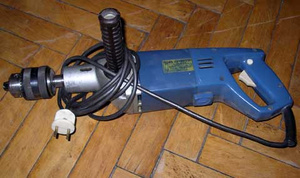

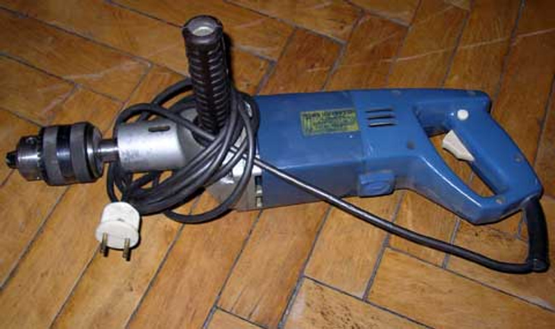

У меня еще советский девайс лежит, 25 лет ему уже, работает, поменял провод и резиновую ручку, по наследству достался. фото с гугла

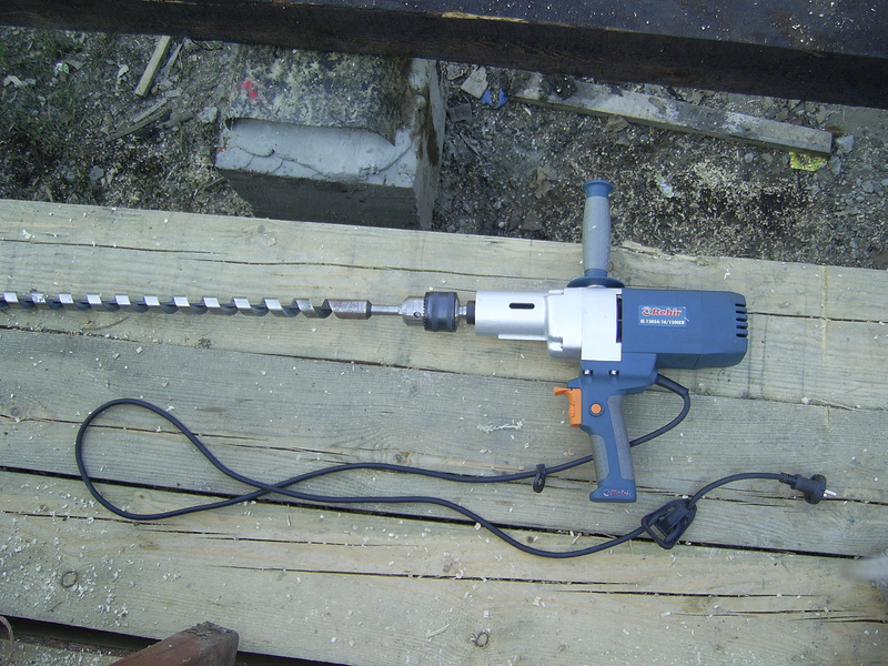

хрень брал Rebir 16ER, малооборотистая, 1,2 Квт, 7 лет ползую, приходилось бетон тяжелый мешать, зверь и дешевле миксера.

По шкантам советую на 20. Двадцать пятый бур спиной тащил, двадцатку сидя на бревнах. Малооборотистую дрель можно на Ленинском рынке, б/у, посмотреть.

Я делал на 150 брус 25 шканты. На оцилиндровку 180 начинал с 25 заканчивал 20, небо и земля по трудозатратам. Если бы знал заранее то везде двадцатками бы прошкантовал.

Хорошее дело, только бетономешалку дешевле напрокат взять. Диаметр бура у меня был равен диаметру шканта. Читал советы использовать бур большего диаметра в целях исключения "зависания" бруса на шкантах. У меня ничего не зависло, нормальная усадка.
