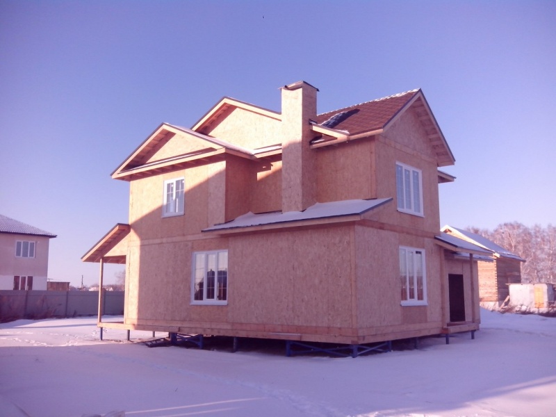

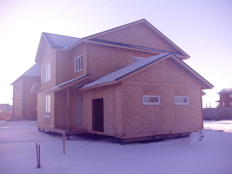

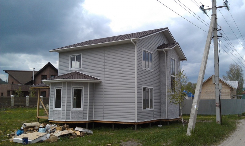

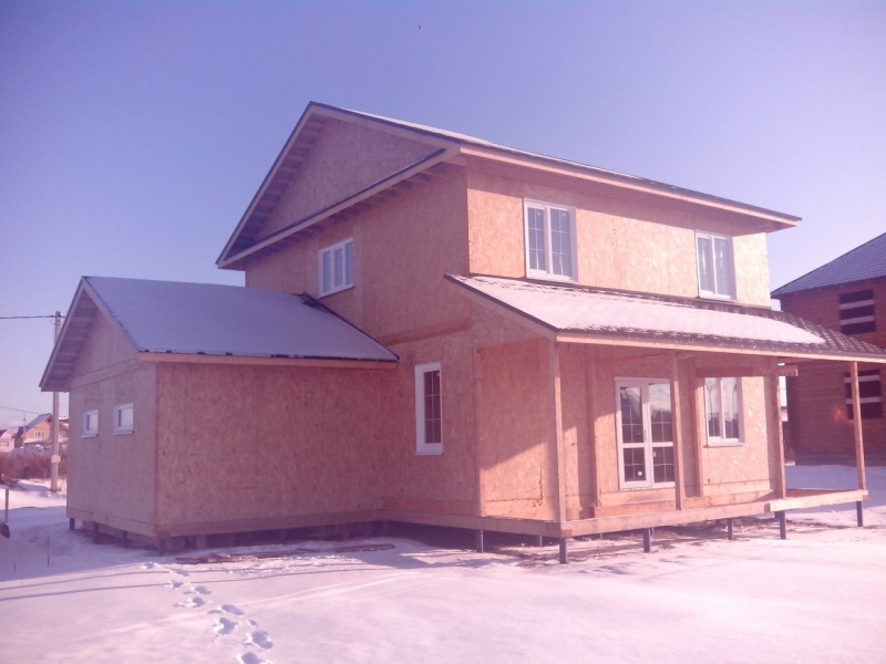

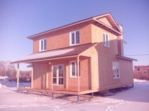

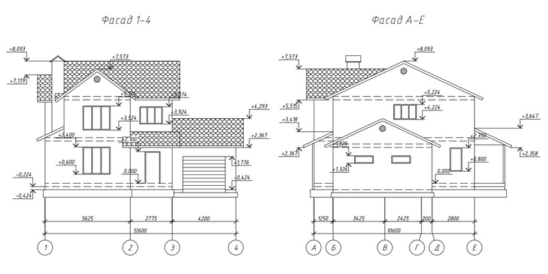

Реализовали пару интересных проектов в СИП-панелях. Хочу поделиться. В сети этот проект известен как "Канадец".
Александр.....
Да-а-а, многогранная конструкция на первых фото. А труба там тоже сип!? Или она декоративная?
SANDR54
Труба каркас с ОСП, внутри дымоход с изоляцией будет.
Александр.....
Скат крыши, пронизывающий трубу, интересно выполнен.
Александр.....
Какая максимальная высота потолков (в черноте), исходя из стандартного листа ОСБ получается?
SANDR54
2,8 метра, как правило. Но приходилось делать 3,2. Позже этот проект выложу.
Александр.....
На сколько такая многогранность дороже обходится, чем просто прямоугольный дом в два этажа под двускатной крышей, при равной общей площади?
