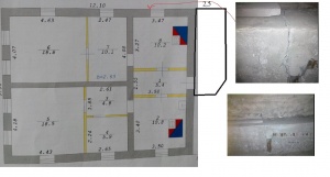

Посчитайте мне сколько будет стоить мансардный этаж надстроить.
Схему прилагаю.
Желательно вместе с кровлей и работами.
Схему прилагаю.
