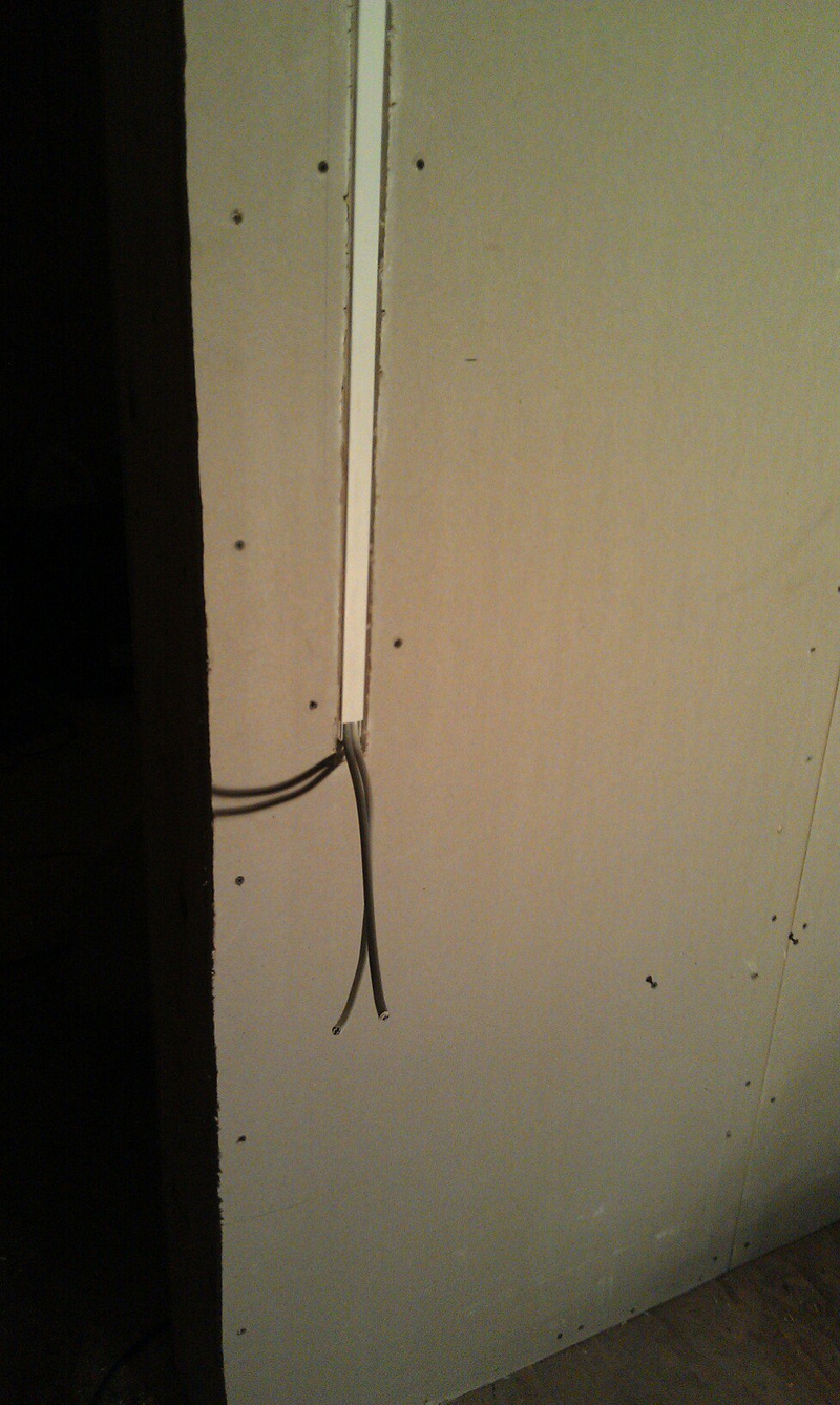

Уважаемые знатоки SIP строительства , подскажите как правильнее зделать разводку электрики в доме из SIP панелей . Можно ли прорезать для укладки кабеля , не нарушит ли это жесткость панели ? Или какой то есть другой способ для монтажа скрытой проводки ?
прорезать ничего нельзя,только по верх в кабель канал ну или открытыми. видел как шили в 2 слоя гкл 12,5мм а в них уже штробы и замазывали под малярку.

Я бы сделал розетки непосредственно над плинтусом, а выключатели вплотную к наличникам дверей.
Евг. Музыченко
видел как шили в 2 слоя гкл 12,5мм а в них уже штробы и замазывали под малярку.Вполне достаточно и одного листа.
как вариант тряпочные (ретро) провода на изоляторах + накладная арматура

а люстры тоже к полу прикрутить? дом вверх дном. Абажуры могут решить вопрос освещения, раз на то пошло
с московии тянул 3*2,5 6 по 50 метров по 80 рублей за метр на объект. Цена не шибко завышена вроде как, оплетка пролакирована как будто, даже тряпкой терли, сплетено туго, ничего не пушится. На то она и ретро, чтобы внешний вид приобретать, а не терять.
Александр.....
а люстры тоже к полу прикрутить?Ну что уж так. Натяжной потолок в помощь.
zxbigus
от выключателя до потолка все равно тянуть
Александр.....
Можно вертикалку в углу стен проложить. Затем прикрыть каким-нибудь декоративным уголком (молдингом).
zxbigus
а можно за шкафом. навыдумывать можно вагон
Александр.....
Что не так в моих предложениях?
А ретро-проводка без соответствующего ей антуража в интерьере, то ещё убожество.
zxbigus
спору нет, на обоях фиолетовых не очень будет смотреться
SANDR54
Разводка и коробки по потолку, до розеток и выключателей в штробе в гипсокартоне, можно в кабель-канале 10*20. Дальше оштукатуривание с сеткой. Есть способ и розетки скрытые безопасно установить.

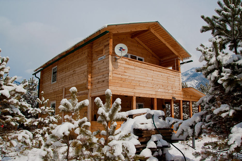

В нашем доме из SIP первые год-два, пока не отделали все внутренние поверхности, пахло этим самым деревом, а дышится тут одинаково хорошо. Гостей бывало множество, многие ночевали, некоторые жили по нескольку недель или месяцев, недовольных не было.
А Ваши ощущения в конкретном помещении всегда будут определяться Вашими убеждениями, и почти не будут зависеть от реального микроклимата. Самовнушение - великая сила.
Есть нюансы,но главное - запах приятный и в доме тепло.Приятный запах и тепло в доме - это вообще отношения к "дышит" не имеет.
И, раз уж на то пошло, "тепло" от дерева без дополнительного утепления будет только при толщине стен от 40-50 см. А иначе будет также холодно, либо прохладно, как в тех домах, что я жил.

Неоднократно бывал в домах из чистого дерева, где было очень душно и хотелось побыстрее выйти, а также в квартирах из бетонных панелей, где дышалось очень свободно.
Напоминает анекдот,как горожанина привезли в лес,а ему там стало плохо. Он из последних сил выполз на дорогу,остановил машину и припал к выхлопной трубе."тепло" от дерева без дополнительного утепления будет только при толщине стен от 40-50 см. А иначе будет также холодно, либо прохладно,
Это что за ужасы Вы рассказываете? Наш дом из 18-го бруса,теплый контур 70 м2(на двух этажах),кирпичная печь (системы отопления с батареями нет),в прихожей и санузле висят потолочные конвекторы по 500 вт,но они почти не работают,термореле их отключает. Печь топим один раз в сутки,начинаем часов в 16 и часов до 20-ти,потом трубу закрываем. Сейчас вот сижу на втором этаже в одной майке,иначе жарко. Если будет мороз под 30,буду два раза в сутки топить.Повторюсь: профилированный брус - очень теплый материал,ибо нет щелей,нигде не дует. И летом не жарко.
И пол совсем не потемнел? Не затоптали? У меня в бане пол начал темнеть после первой же бани...Пол - кедровая плаха,покрытая яхтным лаком. Покраснел.
Повторюсь: профилированный брус - очень теплый материал,ибо нет щелей,нигде не дует.По сравнению с вашим профилированным брусом СИП-панели - очень теплый материал... Вы бы просто процентов на 30-50% меньше сжигали угля, если бы из нормальных СИП-панелей дом построили.
Пол - кедровая плаха,покрытая яхтным лаком. Покраснел.А говорите "Я свой дом внутри абсолютно ни чем не обрабатывал и не покрывал - чистое дерево"
И как вам после этого верить?
