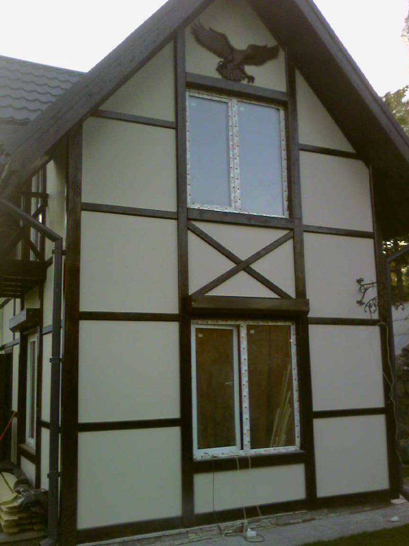

Скажите, а если сделать вентфасад и зашить скажем ЦСП, можно поверх сделать штукатурку, так чтобы было долговечно? И как именно? А то говорят на стыках все трескается. Вы такие фасады делали?
старый2000
Скажите, а если сделать вентфасад и зашить скажем ЦСП, можно поверх сделать штукатурку, так чтобы было долговечно? И как именно? А то говорят на стыках все трескается. Вы такие фасады делали?Не очень хорошая идея, потому что навесите на фасад большой вес, применение материалов с разными температурными расширениями. Следствие чего, трещины на стыках ЦСП.
Трескаться будет полюбому.Способов борьбы-два.закрывать стыки листов декоративными накладками,получив на выходе имитацию фахтверка,либо делать расшитый декоративный шов,как между панелями вентфасадов.Где-то у меня есть фото домика ,постройки прошлого лета,найду-выложу.
Спасибо. Ну то есть по сути тот же фахверк. Нет, фахверк не хочу.
Остается либо классический мокрый фасад по утеплителю, либо вентфасад с сайдингом.

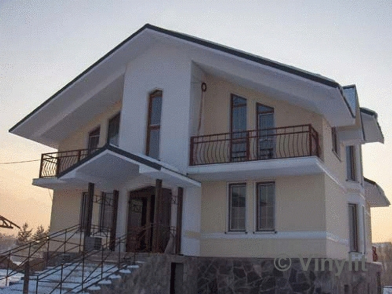

Я к томуже выводу пришел. Сайдинг убогий - поэтому отбросил его
Вот кстати есть ощущение, что стоимость мокрого фасада (штукатурка, гидроизоляция, пароизоляция, окраска) с учетом работ существенно дороже, чем если делать фасадную каменную плитку по ссылке выше. Там плитка рублей 700-800 за м2 ну и работ скажем рублей 200 (присверливается). А выглядит весьма ничего так. И должно быть намного долговечнее штукатурки. И вент.фасад получаем, то есть можно не заморачиваться намоканием утеплителя.
Трескаться будет полюбому.Способов борьбы-два.На форумхаусе непреходящие обсуждения "как оштукатурить каркасник". Их там прямо много. Так вот, помимо классического варианта с штукатуркой поверх ППС, кто-то делал вариант с двумя слоями гидроизоляции, и затем штукатурка по оцинкованной просечке. Ну то есть идея заключается в том, что штукатурка держится на просечке, а два слоя гидроизоляции скользят друг по другу при температурных сдвигах. Вроде несколько лет уже у кого-то с такой технологией без проблем. По крайней мере стыки перестают давать трещины.
А насчет "сайдинг убогий" - по-моему, винилит охренительно выглядит. Только вот дорого. И еще бы живьем его посмотреть, а не на фото. Вот см. несколько фоток:

Кстати! Можно же зашить вентфасад ЦСП, потом не очень толстый слой ППС как демфер, потом штукатурка. Только это уже наверное изврат... Но работать по идее должно.
старый2000
Кстати! Можно же зашить вентфасад ЦСП, потом не очень толстый слой ППС как демфер, потом штукатурка. Только это уже наверное изврат... Но работать по идее должно.Можно!
