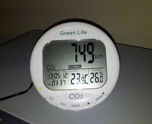

По всей квартире пластиковые окна без приточки. Приобрел такой вот девайс для измерения углексилоты (см. фото). Уличная норма - 350-400 ppm (0.035-0.04%). Когда в квартире достигается 1000 ppm (0.1%, по некоторым источникам ПДК для жилых помещений) - пиликает. Получилось занятно. Делюсь своими выводами:
1) Пластиковые окна без приточной вентиляции - зло
2) Оказывается, что духота ощущается не сразу. Либо если только что вошел со свежего воздуха в душное помещение. Либо если находишься в душном помещении уже давно (т.е. ощущается не сама духота, а ее "накопление" в организме). Иначе говоря, когда нам душно - значит мы уже мучаем свой организм уже давно.
3) Чтобы уровень CO2 держался на нормальном уровне - "микропроветривания" не хватает. Час-два - и прибор начинает пищать. Помогают только открытые вверх фрамуги окон. Причем по всей квартире сразу, чтобы сквозняком выдувало. Стало быть, зимой у нас вообще преимущественно было черт знает что с углекислотой. Радикальное проветривание ведь очень часто не сделаешь.
4) Это стало окончательным аргументом, обязательно буду делать приточку
И к зиме в квартире, и потом в доме.
И к зиме в квартире, и потом в доме.Да, а еще этот девайс угарно зашкаливает, если на него дунуть

Тоже себе купил такой СО2 измеритель по вашему опыту - буду отслеживать эффективность своей вентиляции. И за одно, чтоб два раза не вставать купил метеостанцию в полной комплектации (замер наружней температуры, влажности, давления, скорости и направления ветра, количества осадков, солнечной активности, ну и внутренней температуры и влажности). Вышло в 87 дол без доставки. Теперь по измерениям вроде укомплектовался
denz
Скоро год будет как у меня такая станция стоит.
pavlik_NSK
Ну так как? полезная штука? А то меня жена за эти потраченые 3 тыс руб запилила уже
denz
Жена первая и смотрит температуру
Проблема в торрировке. Я так и не оттарировал ни скорость ветра ни направление. Влажность по идее тоже надо торрировать .. но как?

Сегодня замонтировал метеостанцию... Ну приятно удивлен достаточно приличным качеством и компелктом. Панелька с экраном так сосвсем хороша и весьма удобна. К пк тоже цепляется. Чего нет, так это замера солнечной активности (хотел бы тоже увидеть реальную картуну тепла солнца по времени года) и блок замера внешних параметров почему то без БП, а на батарейках, что зимой будет явно проблемой.
Но в целом за 3...4 тыс рублей отличное решение.
СО2 тоже померил у себя... Сначала было 480 ppm, но после дня пребывания 3 человек дошло до 680 ppm. Первое значение соответствует уличному содержанию СО2, ну а второе на грани хорошо/не плохо. Короче вентиляция на 1/4 производительности почти справляется с задачей.
