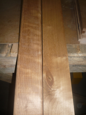

Хотелось бы рассказать о термодревесине ее положительных свойствах, примеры применения (фото реальных изделий и экспериментов ).
Термомодифицированная древесина это пиломатериал с измененными химическими и физическими свойствами:
1. Биологическая долговечность. Устойчивость к биологическим поражениям повышается в 25 раз. За счет высоких температур обработки в древесине разлагаются полисахариды, что на фоне низкой равновесной влажности устраняет условия для возникновения и размножения грибка, плесени и любых микроорганизмов. Проявляя уникальную стойкость к гниению, термодерево при этом не требует покрытия какими-либо антисептирующими оставами.
2. Размерная стабильность. Сстабильность геометрических размеров при любых перепадах влажности и температуры окружающей среды улучшается в 10-15 раз. Изделия из него со временем «не ведет».

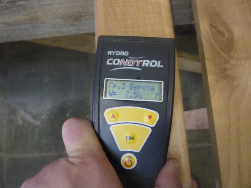

3. Гигроскопичность. Влажность древесины становится всего 4% – 6%. Влагопоглощение снижается в 5 раз. Сброс набранной влаги (высыхание) происходит в десятки раз быстрее. Даже при сверхдлительном воздействии влаги максимальная влажность не превышает 8-10%, а изменение геометрических размеров сокращается в 3-4 раза. Это дерево не гниет и не коррозирует даже в воде!
4. Плотность структуры. Поверхность термодерева отталкивает воду без дополнительной обработки и не впитывает влагу из воздуха. К преимуществам данного материала относятся также отсутствие смолы и более низкий вес в сравнении с древесиной, высушенной в сушильных камерах.
5. Экологичность. При термообработке не предусматривается введение каких-либо химических добавок: только пар и температура. В результате продукт остается стопроцентно экологически чистым (безопасным) и исключительно нейтральным по отношению к организму человека.
6. Эстетичность. Процесс термообработки заметно улучшает эстетическую ценность материала, придавая ему вид древесины, подвергшейся долговременному старению (более 100 лет). Одновременно эффектно проявляется текстура дерева, что повышает его декоративные свойства. Насыщенный благородный оттенок, однородный по всему сечению, достигается не тонировкой, а изменением в самой структуре древесины.

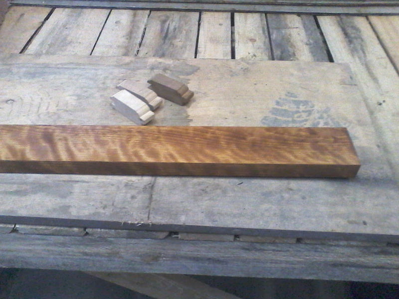

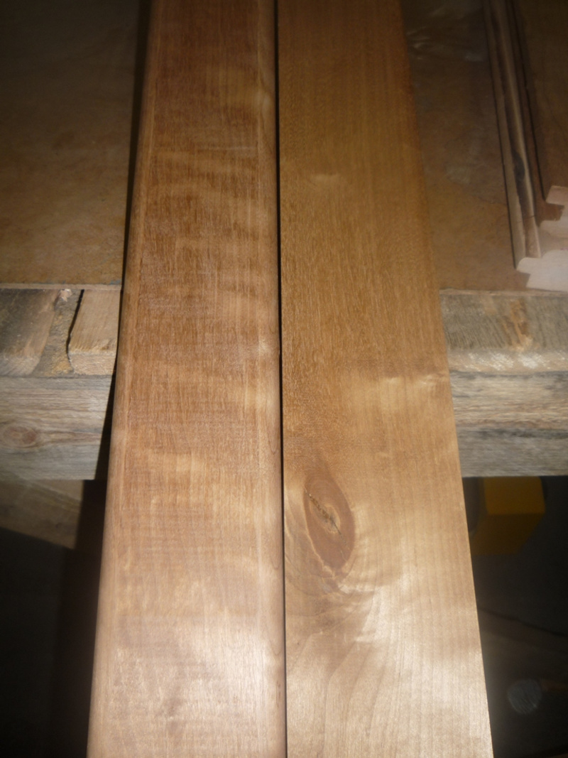

И это не миф есть изделия вагонка витая термобереза не сращенная длиной 3м цвет дуб полученный при термомодификации. Пример обшивка балкона, термоберезовый паркет имеющие следующие свойства твердость, стабильность размеров, более выраженная структура дерева (спецы путают с орехом) фото прилагаю.
Эксперименты воздействия влаги на термоберезу, кидали заготовку в воду предварительно отресмусовали в размер 27,5ммх83,6мм измерив влажность 6%, после 10 суток термобереза плоскость держала, размеры изменила минимально на 27,7ммх83,8мм после высыхания влажность была в пределах 8-10%, фото в воде и после воды и изделие из этой заготовки.

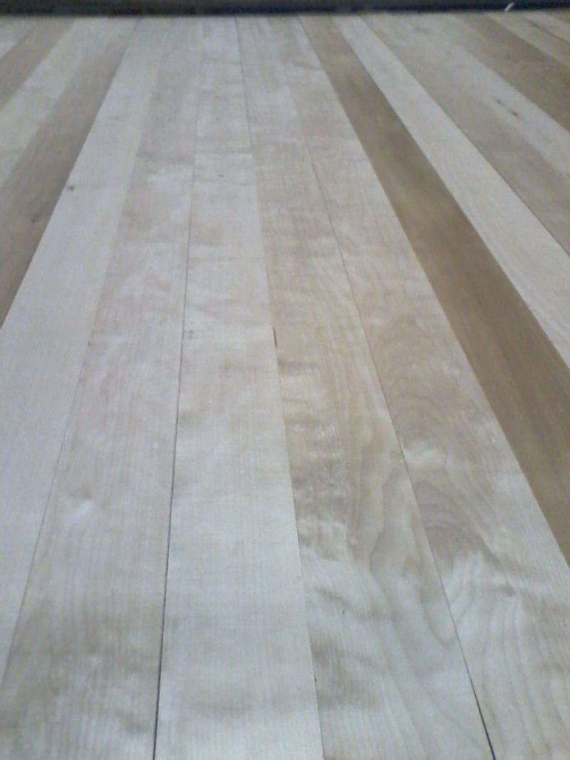

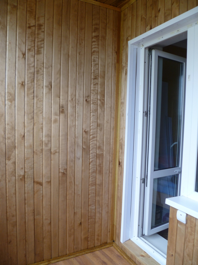

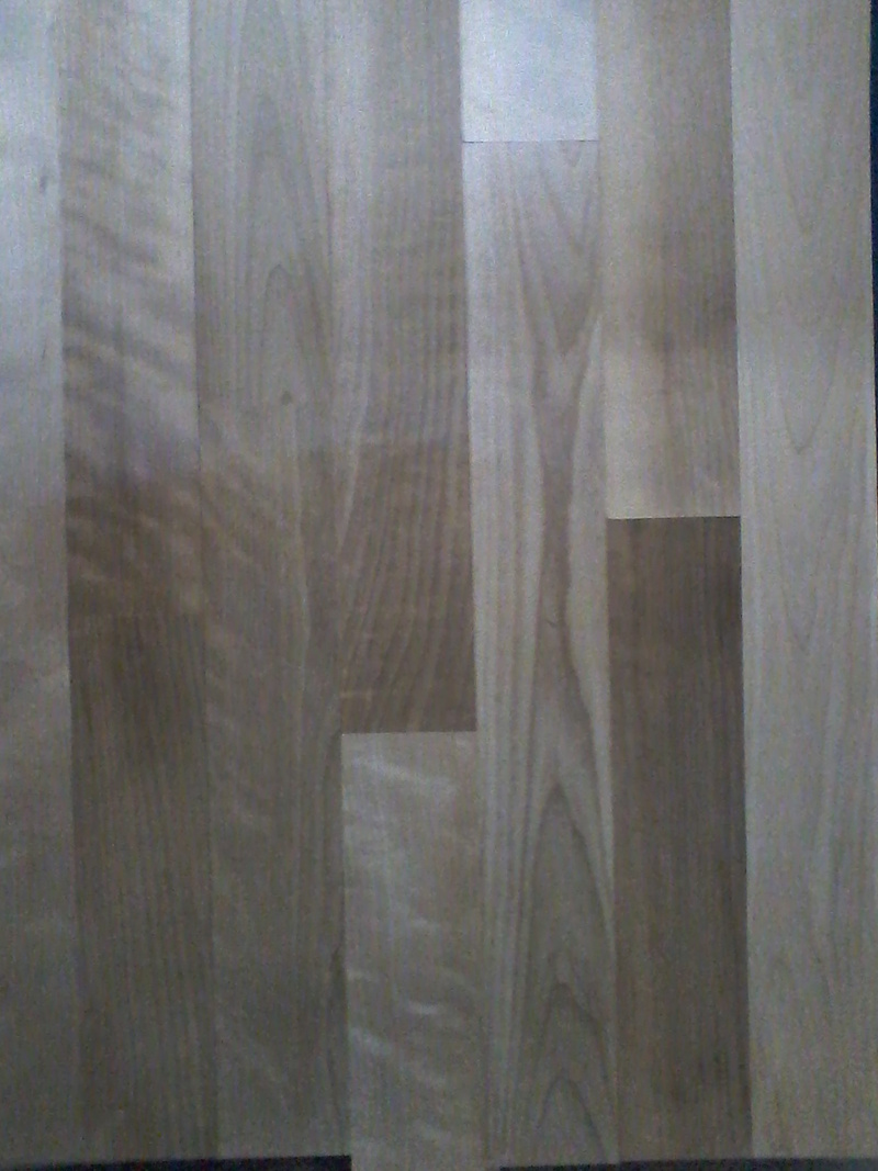

Возможные изделия террасная(палубная) доска, вагонка, имитация бруса, и эксклюзивные изделия как лестницы с цельными ступенями из термоберезы, вагонка не сращенная до 3м. из термоберезы и применяя данный материал мы решили много проблем что позволило изготавливать банные, входные, межкомнатные двери (их не ведет от изменения влажности и температуры).
Кому интересно задавайте вопросы .
