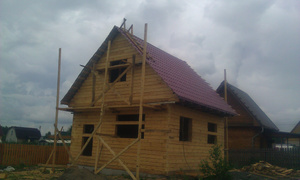

Добрый день
Выкладываю небольшие расчеты по строительству дома-бани 6х6 м из бруса 150х150, перегородки внутри из бруса 100х150.
Мечта собственно заключалась в том, что бы потратить не более 300 000 тысяч рублей, сколько итого получилось можете посмотреть в икселевском файлике.
Немного информации, что бы было понятно о чем эти цифры:
Бригада с Алтая. Строить начали 26 июня. Закончили вчера. Результат - можете глянуть на фото. Качество работы вполне меня устроило, но все 30 дней прорабила я, с утра до вечера пинала и контролировала.
Если будут вопросы с удовольствием отвечу))

бригада - 3 человека. Брус строгали с двух сторон.
Куча пропиток - согласна. Но я в круг полностью обрабатывала ВСЕ конструктивные элементы. И не положила ни одного даже слегка синего бруса или доски. Короче все обрабатывала антисептиком.
Правильно это или нет - не знаю - время покажет. Этого можно не делать!
Что касается цен - возможно что то дороже. Но один плюс есть - у меня почти не осталось стройматериала - поскольку все покупала не оптом, а по необходимости. Я уверена, что цены есть дешевле - оптом, но я не знала чего и сколько покупать (тот прораб что был - одно название, помощи никакой, это отдельный вобще разговор).
Я для этого и создала эту тему, что возможно она поможет кому то в самом начале сориентироваться хотя бы примерно по ценам.

Сколько по времени, занял монтаж металлочерепицы.
Спасибо Вам большое))Плюсов от этого процесса уйма, во-первых я теперь такая мудрая , да с таким загаром..)))

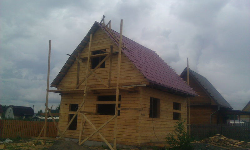

монтаж металлочерепицы занял всего 1 день. Работали они часов с 9 утра и до 9 вечера, почти без отдыха. Но металлочерепицу я заказала на заводе под свой размерчик- то есть они просто укладывали лист за листом и всё.Ничего не нужно было стыковать и кроить. На один скат - 6 листов.

когда договаривались о стоимости работ, я была уверена, что некий процесс выдачи задания, контроля выполнения, планирование работ - входит в стоимость, оказалось не входит.Бригада с Алтая- по объявлению, к сожалению никаких у меня бригад по "знакомству" не было. Проводила целый кастинг - долго выбирала по цене и по тому что и как предлагают сделать. Цены рознились от той за которую сделала до 500 000.
Мечта была построить дом за 300 000 руб
Мадам,я посмотрел картинку вашей коробочки и в недоумении-зачем там прораб?Что там такого военного,кроме как отвечать на вопросы заказчика?А то что вы не поленились и самостоятельно занялись строительным самообразованием,вызывает неподдельный восторг и уважение.Когда закончите стройку,будете в округе признаным экспертом для первоходов.
Мадам,я посмотрел картинку вашей коробочки и в недоумении-зачем там прораб?Что там такого военного,кроме как отвечать на вопросы заказчика?А то что вы не поленились и самостоятельно занялись строительным самообразованием,вызывает неподдельный восторг и уважение.Когда закончите стройку,будете в округе признаным экспертом для первоходов.Согласна коробочка простецкая))Это не самообразование))Училась я. Хорошо, я уже поняла мнение форумчан, что за такие деньги и на таком простецком объекте прораб не нужен))

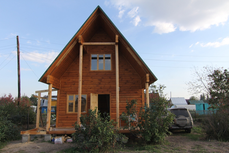

Только вчера задумал сесть и примерно прикинуть во сколько должен обойтись такой же проект, а тут уже все готово и с учетом реалий. Весьма полезная тема, спасибо.Пожалуйста)Для этого и размещала. Конечно проект проекту рознь, но плюс минус пару тыщ можно прикинуть.
Поверил строителям, что будет нестрашно. В принципе - нестрашно и было. Чуть-чуть пришлось весной подстрогать дверь в баню. Окна-двери устанавливаются жеж с зазорами. Да и фундамент сделали знатный - залили сваи на 2 м., сверху их связали ленточным фундаментом.
В общем, за год ни окна-двери, ни отделка не пострадала (а что ей сделается - вагонке то?).
Student555555
Да как сказать, по поводу вагонки. Если окна, двери с зазором то жестко закрепленная вагонка неизвестно как поведет себя при усадке сруба. В общем Вам ПОКА везет. Лес наверно не сырой использовали? Хотя в любом случае усадка по швам должна быть.
John_S
Лес специально не сушили. Естественной влажности лес был. Вагонкой отделан только второй этаж, там при усадке сруба коробиться должно меньше, я так полагаю. Первый этаж оббивать не буду - шлифану брус немного и пропитаю какой нибудь тикуриллой - красивее будет )
Student555555
Хорошо получилось. В комнате(мансарда) два окна?
Student555555
И почему размеры 5,5 на 5,5. У меня гостевой домик такой но у меня рублено в обло с остатком, у Вас нет, соответственно расход материала?
стойки лучше было бы на домкраты посадить, особенно высокие.Может фото такое, есть ощущение что на высоких стойках уже зависают стены и их выгибает
John_S
Расхода материала нет.
Подрядчик пилил свой брус у себя по проекту стразу в размер. На участок привез уже готовый конструктор и собрал.
На втором этаже да, 2 окна. В комнате 3. Вдоль 4-й стены - баня, вход в баню сделал отдельно как раз вторая веранда ведет к нему.
