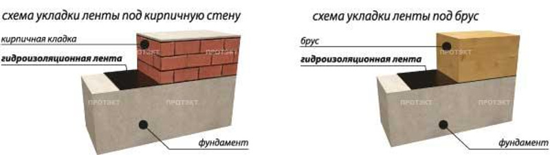

Основные материалы для гидроизоляции - это геомембрана и лента гидроизоляционная.
Собственно в вашем случае это гидроизоляционная лента.
Для отсекающей горизонтальной изоляции ленточного фундамента рекомендуется использовать ленту гидроизоляционную. Применение ленты под кирпичной или бревенчатой кладкой предотвращает вероятность вертикального проникновения влаги через фундаментные капилляры в верхние уровни стеновых кладок.
Гидроизоляционная лента прочная, долгие годы сохраняет водонепроницаемость, устойчива к резким перепадам температур, безопасна для здоровья человека.. Удобный рулон обеспечивает высокую скорость монтажа.

А нужно ли отсекать блок от ленты фундамента если они вместе в земле будут? Мне кажется это лишняя трата денег, вот вертикальная гидроизоляция нужна, поэтому и интересуюсь практикой у специалистов.
journalnsk
ну точно также ставите ленту или любую другую изоляцию. только желательно дополнительно сделать дренаж от стены... иначе смысл может потеряться.

Во-первых: отсекать ленту от блоков нужно, потому что у блоков в силу пористости, достаточно высокое водопоглощение, во-вторых: вертикальная гидроизоляция обязательна и на ленте и на блоках, особенно на блоках. Обмазочная вполне подходит. Подтверждение моих слов найдете здесь.

*****Мне кажется это лишняя трата денег, вот вертикальная гидроизоляция нужна*****
Горизотальная изоляция изолирует тоже самое, что и вертикальная - блоки от грунтовой воды. Так понятнее?

Будет, если есть превышение грунта снаружи над уровнем грунта внутри.
Горизонтальную изоляцию вам лучше всего сделать из жесткого цементного раствора состава 1:2 (цемент:песок) или кладочного раствора/клея с гидрофобными добавками.
Ленты и т.п. "руберойды" делаются там, где от сдвига закреплено другими мероприятиями.
