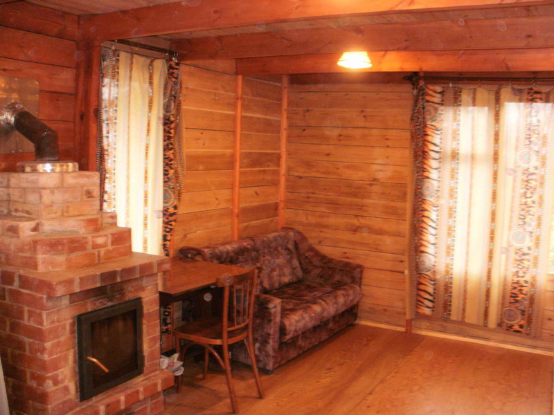

только не видно есть ли у печки зольник и есть ли затвор, который регулирует тягуЭто не совсем печка. Это гибрид печи и камина. Сам делал. 200 кирпичей и пару мешков цемента на корпус. Дверца покупная от каминов (точно не помню что то около 4 тыс), колосник 500 руб, дверца поддува что то около 500 тоже. Остальное из "подходящего" сделано.
Зольник там есть и регулировка подачи воздуха тоже. Вообще идиальная штука вышла. Горела как камин со стеклом, а грела как русская печка до самого утра. При этом на протопку хватало 1 ведра дров и часа времени. Потом кидал чурку не рубленную и поддув закрывал - тлела/горела до утра без дыма из трубы (насколько я понимаю это признак полного выгорания и высокого КПД).
Вес у этой штуки вышел около 600 Кг, так что фундамент не понадобился, да его на том дико пученистом грунте ника отдельно было не сделать. Просто по лагам (150х150) отлил бетонную плитку 10 см толщиной армированную (она по низу кафелем под камень облицована). Ну а лаги опираются на ленточный фундамент 40х60, который в свою очередь на подушке каменной стоит, заглубленной на 1,5 метра. Да и от стены, а значит от фундамента плита основания печи не далеко, а значит и на лаги то практически не давит.
