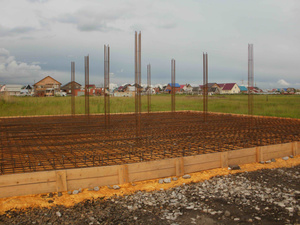

Забыл добавить, что на момент возведения подвала (плита + стены) я потратил всего около 450 тыс руб (без учета стоимости инструмента и опалубки, так как это все я использовал и дальше). Это на мои 140 м2 подвала с фундаментоми утеплением. То есть цена м2 без отделки в подвале около 4 тыс /м2. То есть это цена монолита. Теперь представьте, что выше все этажи делаются так же, и выходит, что коробка монолитная будет тоже в пределах 4 тыс/м2. При этом используется таже опалубка, что и в подвальном этаже.
Кстати а знаете почему у меня дом 12х12, а не 14х9 например? Я прикидывал, что на "обрезки" идет перерасход материала до 10%. А все мерные изделия идут кратные 12 м. Арматура, профлисты, и даже ОСБ панели под 12 метров идут без обрези. Кратность размера влияет на цену, если учитывать все тонкости, а не только основняки считать.

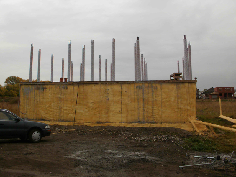

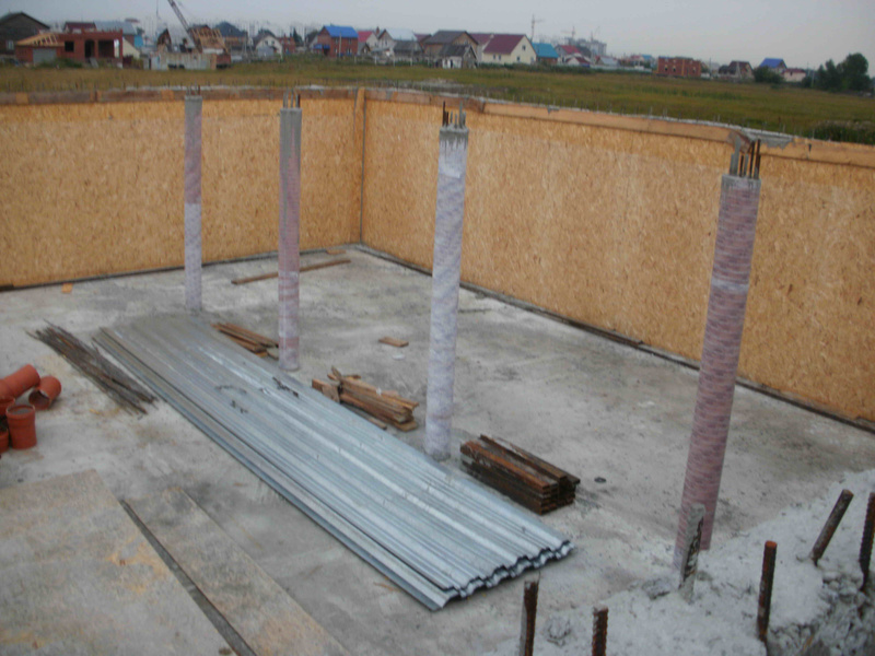

Ну так вот и прикиньте, если делать не целиком стены, то складывать ФБС фундаментной лентой в пару тройку рядов. Вы этот способ имеете ввиду? Тогда получается фундамент, но без подвала (упустим сейчас его характеристики как фундамента). Подвалом помещение высотой 1,5 метра и с землей на полу я подвалом не считаю. А значит цена фундамента раскладывается на площадь дома (с первого этажа и выше). А в монолитом (плита + стены подвала) вы получаете бонусом полноценные жилые подвальные квадратные метры при тех же или я уверен меньших затратах. Причем заметьте я в этом не теоретически уверен, а на своем опыте.
Можно конечно подходить к вопросу как уважаемые оппоненты и не скупиться за ППУ отдать 15 тыс/м3. Думаю можно даже по 30 тыс/м3 найти при желании. Или строить дом исходя из "сколько удастся воткнуть" на участок. Мне нравиться больше способ последовательных приближений к цели. Проект пересматривается до тех пор, пока любое изменение ведет либо к ухудшению либо к увеличению цены. Обычно это совершенно не стандартное решение, не обычное, порой даже спорное, но я так делаю всегда и во всем и мне нравиться итог. Эффективность и долгосрочность вложений лично для меня на первом месте.
Ну а для топик стартера добавлю: как видите существует несколько подходов к "домам" в отличие от квартир. Там все просто "хорошая планировка" VS "улучшенная планировка" (утрирую конечно) и все по СНиПам. В частном доме подходов множество и каждый выбирает для себя вариант подходящий на его взгляд. Обычно конечно выбирают по принципу: так все/многие делают или в СНиПе так написано делать. Отсюда и судьба выбирается... копать снег или сделать так, чтоб он не задерживался, месить грязь по "дорогам"/покупать джипы за 1 млн или создать дорогу и ездить на Пежо... и.т.п.

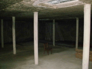

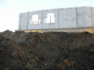

Ну и напоследок несколько фото того, сколько теряется места в подвале если не лить его (например по принципу: а зачем мне подвал?/мне подвал не нужен/я лучше и проще из ФБСок скидаю.)

мда, интересная конечно конструкция для частного домостроения.
по фото так понимаючто подва начинаеться с уровня земли, т.е. там где должен быть первый этаж- подвал, не думаю что засывите учасок до уровня нулевой отметки. фактически получается жилое (могло быть сорее всего при тех же затратах) помещение превратили в подвал, искрене не понимаю смысла.
все болше склоняюсь к тому что вы заблуждаетесь во многих строительных вопросах, и при этом пытаетесь доказывать другим что ли бо, не осознавая своих ошибок и заблуждений.
если бы не написали род деятельности, то судя по фото я бы решил что вы кладовщик с металлобазы или прораб не чистый на руку, глядя как вы бездарно уничтожаете металл. я тоже в свое время так считал чем больше тем лучшее.
вы наверно скажите что дешевле и проще монолит чем перекрыть пустотками? не удевлюсь.
вам для информации из фбс получается отличный подвал, цоколь и т.д. при этом дешевле быстрее и проще, и не в ущерб качеству.
зы так наблюдал за выложенными сдесь расчетами стоимости, км.м. не особо вдаваясь в расчеты, но ваш расчет и не требует того чтобы в него вникать после выложенного фото. извеняйте еслив че не так.

по фото так понимаючто подва начинаеться с уровня земли, т.е. там где должен быть первый этаж- подвал, не думаю что засывите учасок до уровня нулевой отметки.Похоже что уже засыпал
вот
не вижу здавого смыслу, делать из цоколя жилое, закопал денег товарищ, и говорит экономлю, так? если нет, чего технический этаж не сделать м/у 1 и 2 этажом?

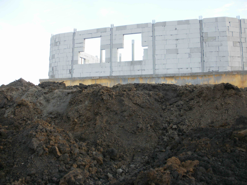

pavlik_NSK

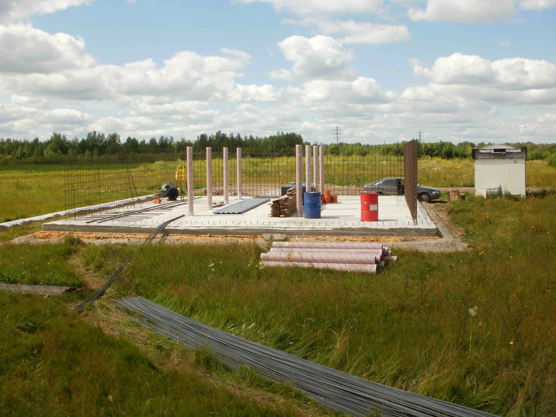

Постараюсь объяснить ход мыслей и логику задуманного...
Нам нужен был участок в городе. Но и на природу тянуло. Категория исключительно ИЖС. Думали о поселке Чик. Но пригляделись к порт-артурским. Оказалось, что земля там стоила 300...350 тыс/6 соток. При этом 800 метров до станционной и 15 минут ехать до моста. То есть фактически даже не окраина. При этом роза ветров запад-юго запад, а значит 95% времени в году чистый загородный воздух, что подтверждается, когда весной снег начинает таять и не чернеет. Так вот откуда такая цена за землю в городе? Так этож болото! НУ точнее это общепринятое мнение, что это типо фуфло. Это конечно фуфло, если из ФБС фундамент в воду закладывать, но проблем не решаемых не бывает.
И так, что мы имеем? Участок на котором весной воды 30 см стоит. Поверх земли!!!, а не близко к её поверхности. Естественно выбор фундамента очевиден исходя из минимального давления на грунт, точнее на полужидкую кашу в воде, только плита. Подвал нам нужен? Ну вроде нет, но куда девать технические помещения? Да и фин расчет говорит о целесообразности его сделать. Значит подвалу быть, и туда все нужно максимально утрамбовать, что может мешать на других этажах или на маленьком участке в 6 соток. В подвал ушел погреб, баня, спорт зал, рабочая комната, сантехника (все оборудование), электрокомната с генератором и резервными источниками, ну и кладовка. Естественно копать котлован мне даже в голову не пришло, а насыпать, чтоб потом копать - глупо. Значит ставим подвал, потом засыпаем. И да, я блин засыпал участок на уровень 2...2,5 метра, всего около 100 тыс руб на это ушло и 300...350 машин глины/супеси/земли. Причем создал рельеф на участке с уклонами в стороны от дома, сделал полноценный огород на оставшихся 4 сотках, даже предусмотрел ливневые каналы и мини озеро для сгона туда дождевой воды (что в условиях заболоченной местности весьма актуально). Кстати для компенсации малых размеров участка искали участок крайний дабы иметь чуть большее пространство чем свой участок, не для того, чтобы отхватить его себе. Мы собственно забор даже поставили по американскому принципу: огорожен только задний двор (огород), а передний фасад и участок открыт. Благодаря этому у меня перед домом ощутимо просторнее, чем у всех соседей. Может как нибудь даже фото сделаю - покажу. Еще решено было, что из за малой площади участка нужно сделать так, чтоб на нем не было ни одной внешней постройки, кроме самого дома. Так в дом "вошел" гараж, баня, кладовая. К тому же если посчитать, то при заходе под крышу дома значительно снижается цена постройки этих объектов, так как не нужно отдельных фундаментов и крыш. Я уже не говорю о том, что не надо бегать через улицу в -30, чтоб в бане дров подкинуть или в машину сесть в гараже.
Вот как то такая логика. Может я где то и ошибся, но думаю если у кого то есть критика такого подхода, то это только потому, что целей моих вы не понимаете из за разницы в менталитете.
бонус фото засыпки участка

На эту тему в какой то ветке про вентиляцию я выкладывал полностью все про мою систему с фото. Там все сложнее одного вентилятора, поэтому тут описывать не стану.Спасибо! почитаю
и за ответ в целом спасибо!
pavlik_NSK
Зачем такое замысловатое сочетание плотностей ППУ?Может у вашего хантсмана ППУ и горит и даже открытопористый при плотности ниже 40 Кг/м3... А я его в руках то держал разныех плотностей и производителей и даже сжигать обрезки пытался. Неделю два мешка жег дымища на пол округи была, а огня так и не видел, приходилось пол бочки дров под пол ведра ППУ закладывать, чтоб хоть как то их уничтожить. Да низкая плотность горит лучше, ну так у неё изначально класс ниже указан был. 60 Кг/м3 даже владипуровский не горит. В результате в этом году обрезки отдавал соседу на насыпной вариант утепления на чердак, чтоб голову не греть куда 10 мешков обрезков девать.
Про закрытую и открытую структуру ППУ Вам кто то лапшу навешал. Если мне не верите , то съездите под каким-нибудь предлогом в гости к Хантсман, они на Станционной сидят.
Вообще странное решение, сделать абсолютно негорючий дом и зафигачить его горючим ППУ.
Ну и как вы предполагаете у меня ППУ может загореться, если он на сибите 200 мм (а внутри дома нет вообще горючих материалов) а поверх металлосайдингом зашит? Самовозгоранием как торф?
152-ФЗ
Вы так и не ответили, в чем рациональный смысл использовать ППУ двух разных плотностей?
Если не секрет, каких производителей ППУ Вы держали в руках?
pavlik_NSK
Был владипур, немецкий, китайский и канадский (названий не запоминал). разница ощутима только у канадского и то только пока он в бочке. на стене выглядят все одинаково с учетом разной плотности. А в этом году на крышу доливал даже заливочный владипур 60Кг/м3. Вот этот мне больше всех понравился. Структура равномерная, однотипный мелкие шарики без дефектов и перерасхода (потери вышли в пределах 5 %) и без запахов/грязи. Но скорость нанесения - печаль 120 м2 наливал чуть ли не неделю. Зато выровнял с уклоном крышу и получил бесшовный утеплитель.
А про хитрость эту я уже писал и объяснял в подробностях. Кажется в ветке, где фасады и конденсат в стенах обсуждали. Ну повторю это не долго: Первый слой 60 Кг/м3 тонкий 5...10 мм. Во первых он закрытопористый и не пропускает влагу и воздух (мне нужно была достичь герметичности для нормальной работы вентиляции). При нанесении тонким слоем очень хорошо видны даже мельчайшие дырочки в стенах и их легко и быстро запенить . Но это дорого утеплять всю стену 60 Кг/м3, поэтому была взята низкая плотность 8...10 Кг/м3 - для увеличения слоя. Изначально был план закрыть и е1 сверху слоем 60 Кг/м3, но по факту не вышло из за слишком сильной неровности вспенивания легкой пены. В результате верхний слой был при монтаже сайдинга заменен ветрозащитой.

"Ну и как вы предполагаете у меня ППУ может загореться, если он на сибите 200 мм (а внутри дома нет вообще горючих материалов) а поверх металлосайдингом зашит? Самовозгоранием как торф?"
ВФ это плоская труба. Всегда есть разница давлений ("тяга" по простому как в печке). Хулиган-недоброжелатель + жидкость для розжига и спички = через 15 секунд пламя понесется по ветрозащитной пленке, через 30 секунд займется ППУ малой плотности и т.д. В печке за "милую душу" сгорает старая обувь, к-ю тоже зажигалкой не подожешь. А пытливому эксперементатору открою страшную тайну специалистов: помимо возгораймости "В", сушествует Горючесть материала "Г", дымообразующая способность "Д", Токсичность дыма "Т". А еще пожарная нагрузка, здесь она огромна. Покаждому из этих пунктов ППУ в ВФ НЕДОПУСТИМА.
Да, узбеки в многоэтажках выполняют неквалифицированную работу. Надзор, инженеры, проектировщики - русские.

а по сравнению с брусом и каркасником "ППУ в ВФ" насколько более горюча?
и есть же вещества антипожарные, которыми обрабатывают здание с целью уменьшения горючести, можно же и ими обработать?
152-ФЗ
Наилучшее теплосопротивление у ППУ с плотностью 40 кг/м.куб.
Общаясь с производителями ППУ не разу не слышал такого понятия как открытопористый или закрытопористый. Эти понятия - бред придуманный продаванами.
Ясно дело, что у ППУ более высокой плотности способность к впитыванию влаги несколько ниже, только это зависимость абсолютно линейная. Например ППУ плотностью 40 кг/м.куб. может впитать не более 10% влаги по объему (или по массе, уже точно не помню). Следовательно У ППУ 60 кг/куб.м. это значение будет, наверно, около 6 - 8 %
Если интересно могу провести ликбез что такое ППУ, кто и как его делает.
Любой ППУ горюч, независимо от плотности. Другое дело, что когда вы его поджигаете наружный слой быстро покрывается коркой, которая препятствует попаданию пламени и воздуха в нижние слой ППУ.
Также производители могут добавлять в ППУ антипиреные добавки, которые снижают степень его горючести, но это увеличивает стоимость ППУ, посему у нас мало применяется. Кроме того, есть еще легендарный пенополиизоцианурат, который якобы многие производят, но живьем его никто не видел, который имеет горючесть на класс ниже чем простой ППУ, но в любом случае, получить его можно только на производственных линиях, а не в самозаливных системах, кто будет утверждать обратное нагло врет.
Ваш дом весьма понравился, хорошо сделан. Только не нужно рассказывать что он дешевле, чем брусовый. По материалам да, возможно дешевле (можно дома и из бесплатной земли строить).
Но по стоимости работ, если нанимать профессиональных строителей, Ваш дом будет стоять намного дороже.
И более того, если деревянный дом можно просто нанять проверенную бригаду, дать им план, материалы и уехать, то при строительстве Вашего дома нужно либо иметь на стройки постоянно действующего прораба или самому за прораба работать.

Может у вашего хантсмана ППУ и горит и даже открытопористый при плотности ниже 40 Кг/м3...Хантсман - это, возможно, самый крупный поставщик ППУ в России. По крайней мере он единственный из крупных поставщиков, у кого в Новосибирске есть представительство и к кому можно просто прийти и спросить.
Хулиган-недоброжелатель + жидкость для розжига и спички = через 15 секунд пламя понесется по ветрозащитной пленке, через 30 секундзаймется ППУ малой плотности и т.д.
Простые дачики и через 20 секунд пиропарон вскроет углекислоте канал сооветствующей секции. Для человека, способного водоподготовку освоить (для Павла) реализовать такую или подобную систему сложностей не составит. Танки и те на активную защиту преводят.
