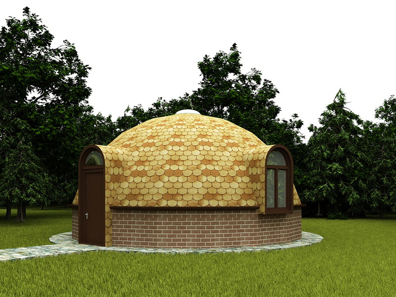

Есть прекрасная возможность построить купольный дом из пенополистирола по цене 16 000 за кв.м. Долговечный, энергоэффективный и экологичный. С возможностью выбора произвольной планировки, ввиду отсутствия несущих стен. Компания находится в Новосибирске, есть возможность доставки в другие регионы.
ООО "Сферические Конструкции Будущего".
а двух этажный дом возможен с площадью этажа 100-130 квадратов?
где можно посмотреть эскизы и планировки?
да, конечно возможен. Но нужно понимать, что в силу сферической формы площадь второго этажа будет в два раза меньше первого. Наш сайт в данный момент находится в разработке. Вы можете оставить адрес Вашей электронной почты, для получения более подробной информации. Или напишите нам spherensk@yandex.ru

Пенополистирол — современный, признанный во всем мире экологически чистый и долговечный строительный материал, позволяющий обеспечить не только высокую тепло- и звукоизоляцию, но и пожаробезопасность. Этот материал выделяется среди всех других утеплителей наилучшими показателями теплосберегания, так как не абсорбирует влаги. Пенополистирол химически не реагирует с ни одним материалом, который часто применяют в строительстве.
Благодаря своей геометрической форме, купольный дом обладает невероятной прочностью. Выдерживают высокие сейсмические нагрузки. Отсутствие сквозняков и эффективный воздухообмен. Зимой сферическая конструкция лучше держит тепло, а летом не так сильно разогревается на солнце. Таким образом, Вы экономите на отоплении и кондиционировании до 6 раз.
Еще одним преимуществом является отсутствие внутренних перегородок и несущих стен, таким образом Вы можете самостоятельно планировать внутреннее пространство. Также, есть возможность последующей пристройки к нему дополнительных модулей с переходами из одного в другой и огромным количеством возможных вариаций присоединения. Это очень удобно, например, если у Вас возникнет необходимость увеличения жилплощади. Несомненным плюсом здесь является то, что Вы можете планировать строительство исходя из своего бюджета.
Одним из главных преимуществ является скорость возведения. Ваш дом будет готов уже через 2 недели после подтверждения проекта!

Пенополистирол — современный, признанный во всем мире экологически чистый и долговечный строительный материал, позволяющий обеспечить не только высокую тепло- и звукоизоляцию, но и пожаробезопасность. Этот материал выделяется среди всех других утеплителей наилучшими показателями теплосберегания, так как не абсорбирует влаги. Пенополистирол химически не реагирует с ни одним материалом, который часто применяют в строительстве.а как насчет повышенной горючести?

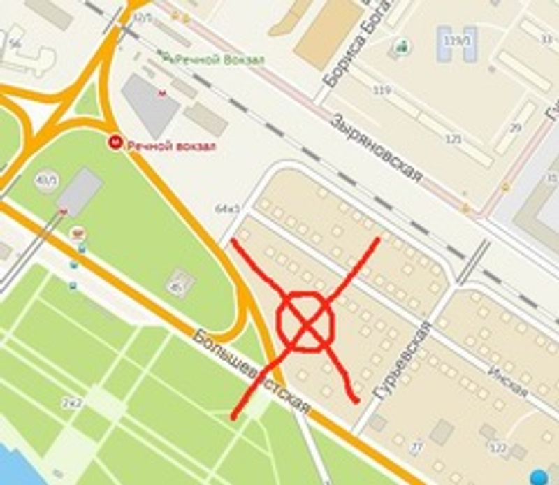

В районе м."Речной вокзал" (см. картинку) не ваше строение несколько лет у края склона виднеется?

Зимой сферическая конструкция лучше держит тепло, а летом не так сильно разогревается на солнце.Конструкция сама по себе тепло держать не может. Всего навсего у здания купольной формы минимизирована площадь ограждающей конструкции (относительно объема).
Действительно, этот материал самозатухающий. Не поддерживает и не распространяет горение. Если пенополистирол специально подвергнуть влиянию пламени, он, конечно, сгорит, но при этом выделит почти в семь-восемь раз меньше тепла, чем дерево. Наиболее часто задаваемый вопрос о пожароопасности и токсичности пенополистирола. В его составе нет никаких опасных ядовитых и токсичных веществ, которые выделяются либо со временем, либо при его сгорании. Конечно же если речь идет о качественных материалах.

К строению в районе м. Речной вокзал мы отношения не имеем.

вопрос крепления отделки как внутренней, так и внешней решается точно так же, как и в постройке из стандартных материалов. Разница только в геометрической форме.

купольный дом из пенополистирола по цене 16 000 за кв.м.Когда-то перерыл интернет ради чего-то подобного, но здесь предложенное - дороговато и даже очень, и даже ради экзотики не стану делать дом в два раза более дорогой чем множество классических (традиционных) вариантов. Тем более что данная реализация напрочь исключает двухэтажный вариант, а теплая палатка для капитального жилья - не мой вариант.
Разве что для смеха поставить как бытовку, или для детских игрищ... но опять же цена - не соответствует полученному удовольствию.
Баньку такой формы сделать - подумал бы, но в пенопластовом исполнении - это будет газовая камера...
