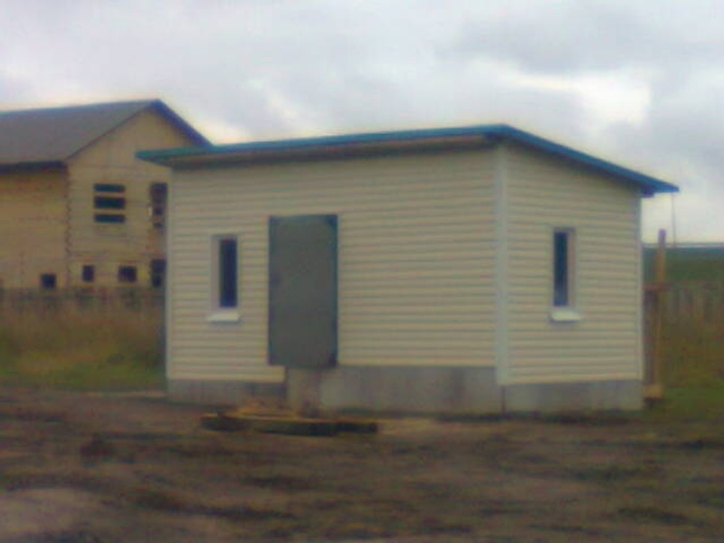

Я времянку построил своими руками и сайдингом закрыл,так называемая "корабельная доска",получилось тоже типа НВФ)
Но дом закрывать сайдингом,сердце не лежит,и рука не подымается. Всётки "мокрый" теплее ,аккуратнее и приятней на вид)

У меня сосед себе прикольно дом отделывал.....Приезжайте к нам в деревню!
Какого только Чуда можно наблюдать)Любой апологет в шоке будет)
