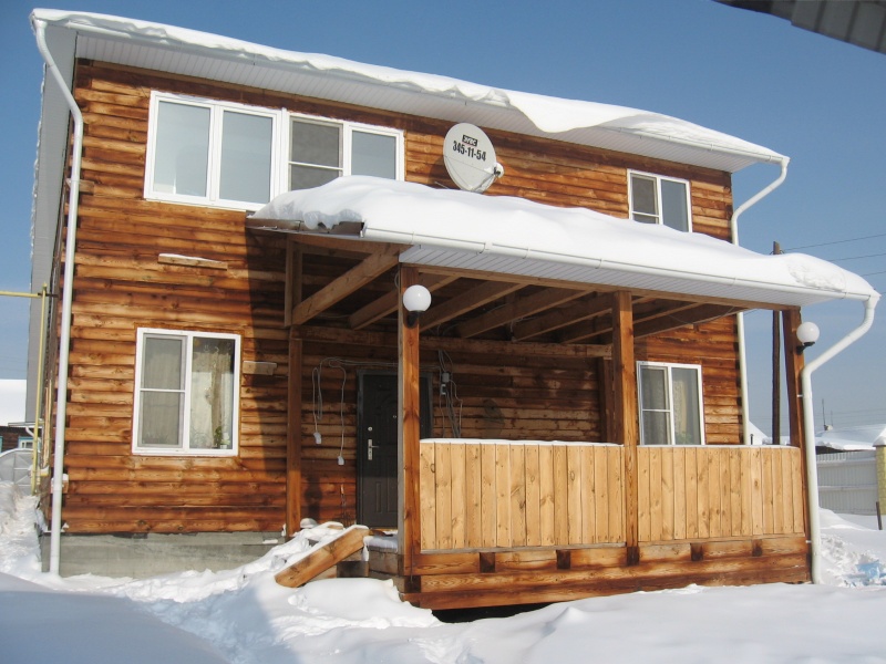

Всем привет. Вставлю и свои пять копеек. У меня дом из бруса. Решил делать мокрый фасад по нескольким причинам, одна из которых - уж очень намозолил глаза кирпич. Делать буду так:
1. Кронштейны 15 см для закрепления на них Г-образных направляющих
2. Утеплитель минералловата в 2 слоя по 5 см.
3. Ветрозащита
4. Г-образные направляющие по кронштейнам
5. ОСБ панели по направляющим
6. Пенопласт фасадный 5 см на клей с шайбами к панелям (нужен для того, чтобы фасад не трескался по швам из-за влажности и темпиратуры, выполняет роль демпфера)
7. Далее сама декоративная штукатурка по всей технологии.
Может быть намудрил много, но не хочется трещины наблюдать по панелям.
Покритикуйте, прислушаюсь, т.к. выполнено всё только до п.3

TSSB
2. 100мм мало.
4. "Скользящие" отверстия в Г-направляющих.
5. ЦСП надежнее и позволяет применять цементные клея для фасадов.
7. Сетка где?
7. Сетка где?
JonNeStroitel
1. Запустил тепло, в доме жара при батареях 50-55 градусов. Думаю, что 100 мм хватит. 50 мм осталось на вентзазор.
2. Что значит скользящие? Чтоб при усадке дома скользили? Тогда как это сделать, буду благодарен за ссылку.
3. От ЦСП отказался из-за тяжести всей конструкции. Вертикально 2 этажа около 7 метров до крыши. Под коньком по центру + ещё около 5 метров (мансардный этаж)
4. Сетка будет между слоями мокрого фасада, я же написал, что далее - по технологии. Что то типа, как на рисунке http://msg-penoplast.ru/wp-content/uploads/2012/10/THERMOMAX.jpg
Пенопласт крепится на клей (уже купил Титан) + усиливается крепление шайбами с шурупами.
