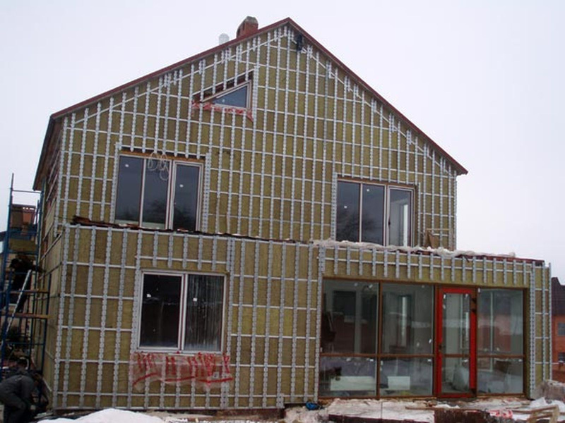

Всем привет. Вставлю и свои пять копеек. У меня дом из бруса. Решил делать мокрый фасад по нескольким причинам, одна из которых - уж очень намозолил глаза кирпич. Делать буду так:
1. Кронштейны 15 см для закрепления на них Г-образных направляющих
2. Утеплитель минералловата в 2 слоя по 5 см.
3. Ветрозащита
4. Г-образные направляющие по кронштейнам
5. ОСБ панели по направляющим
6. Пенопласт фасадный 5 см на клей с шайбами к панелям (нужен для того, чтобы фасад не трескался по швам из-за влажности и темпиратуры, выполняет роль демпфера)
7. Далее сама декоративная штукатурка по всей технологии.
Может быть намудрил много, но не хочется трещины наблюдать по панелям.
Покритикуйте, прислушаюсь, т.к. выполнено всё только до п.3
P.S. Всё делали узбеки. Уже 3-й год одна и та же бригада приезжает. Могу рекомендовать. Кстати вчера бригадир звонил, уже приехал, но пока только один (без сыновей).

TSSB
2. 100мм мало.
4. "Скользящие" отверстия в Г-направляющих.
5. ЦСП надежнее и позволяет применять цементные клея для фасадов.
7. Сетка где?

JonNeStroitel
1. Запустил тепло, в доме жара при батареях 50-55 градусов. Думаю, что 100 мм хватит. 50 мм осталось на вентзазор.
2. Что значит скользящие? Чтоб при усадке дома скользили? Тогда как это сделать, буду благодарен за ссылку.
3. От ЦСП отказался из-за тяжести всей конструкции. Вертикально 2 этажа около 7 метров до крыши. Под коньком по центру + ещё около 5 метров (мансардный этаж)
4. Сетка будет между слоями мокрого фасада, я же написал, что далее - по технологии. Что то типа, как на рисунке http://msg-penoplast.ru/wp-content/uploads/2012/10/THERMOMAX.jpg
Пенопласт крепится на клей (уже купил Титан) + усиливается крепление шайбами с шурупами.

KOD
Ну это у Вас не мокрый, а вентилируемый мокрый фасад.
JonNeStroitel
Вентилируемый, но снаружи всё таки мокрый. Для бруса вентиляция просто необходима.
KOD
Меня смущает пенопласт, выбранный как материал, призванный улучшить основание для нанесения штукатурки.
В случае, когда пенопласт выступает в роли утеплителя, то отделочники вынуждены использовать технологию отделки "по пенопласту". Но имеет ли смысл специально клеить пенопласт, а потом по нему осуществлять отделку? Я не знаю, опытные строители подтянутся, думаю, прокомментируют хорошо ли вариант такой.
Мне кстати тоже предстоит делать вентфасад и я хотел бы на выходе иметь ровную окрашенную поверхность.
Поэтому вопрос ограждающих конструкций (ЦСП/не ЦСП) и вопрос как добиться ровной поверхности без трещин меня волнует тоже.
JonNeStroitel
Я долго "курил" эту тему и пришёл именно к такому решению. Мокрый фасад по пенопласту - технология уже отработанная. А на чём будет пенопласт - да хоть на ЦСП. Но ЦСП вес - около 42 кг., а OSB - 16 кг.

TSSB
2. "Удлиненые отверстия" как в виниловом сайдинге +шайбы с двух сторон на болтах. Возможно будет "щелкать" но это не зло. Кстати если лень расверливать то уголки с"длиными" отверстиями есть в каждом втором магазине крепежа.
3. 12 метров?! Нефига себе
Может всеже легкий виниловый сайдинг под крошку/штукатурку а-ля "Винилит"? Думаю дешевле будет и понадежне.
4. Судить по технологии по картнке - путь к неудаче. Клей, основной слой и декоративный брать лучше одного производителя для совместимости и НЕУКОСНИТЕЛЬНО СЛЕДОВАТЬ ОПИСАННОМУ ТЕХПРОЦЕСУ. Чтобы ПСБС-25 работал как демпфер сетка должна быть не китайская с рынка, а самая прочная без линейного расширения из списка производителя.

JonNeStroitel
3. Не хочется мне сайдинг, не нравится он мне. Но это лично моё мнение.
4. Про сетку спасибо. Раньше не вдавался в подробности и думал, что от сетки мало что зависит. Пару дней назад был на выставке, и тоже посоветовали обратить внимание на сетку.
Кстати, кто может порекомендовать сетку с хорошим соотношением цена-качество. А то уж скоро лето, нужно подготовиться заранее.
Высота это по коньку, на самом то деле значительно меньше.

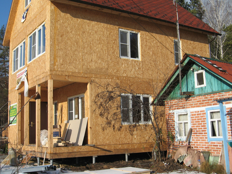

В интернете нашел способ ее оштукатуривания.
Крепят поверх ОСП крафтбумагу (или битумную бумагу) потом сетку металлическую просечно-вытяжную, и тонкую фасадную штукатурку по сетке делают.
Я так понимаю, что бумага нужна для того, чтобы штукатурка не сцепилась с ОСП и не рвалась при ее смещениях.
У меня задача - сделать вентфасад, недорого. Как и у 99% застройщиков деньги кончились до окончания строительства.
Ранее нацеливался на вариант с фасадными панелями из фибробетона, но сейчас нужен вариант более бюджетный.
"Крепят поверх ОСП крафтбумагу (или битумную бумагу) потом сетку металлическую просечно-вытяжную, и тонкую фасадную штукатурку по сетке делают."
Это уже не "тонкая" штукатурка. Дикий перерасход недешевых смесей с непонятным результатом.
В пятый раз: В европейской России популярны "силиконовые" ТШС по ОСП. Наблюдаю один объект в Сибири, через пару-тройку лет скажу: "Годиться или нет".
