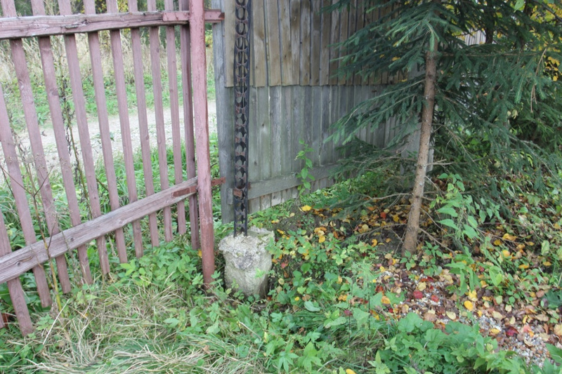

Вы не видели покосившихся после бетонирования столбов??

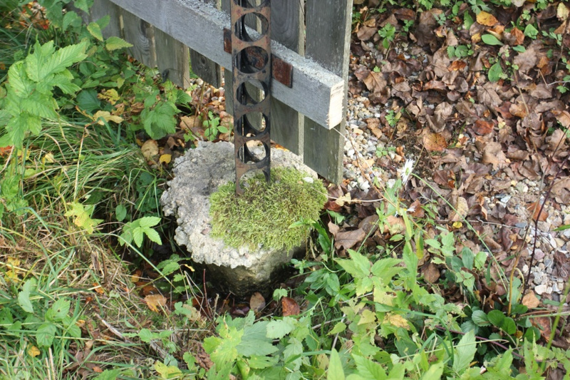

Вы не видели покосившихся после бетонирования столбов??Нормально сделанных и покосившихся - нет, не видел
А на фото - забор из мусора и причины почему столб выдавило - могут быть разные. Может там вода все время стоит (судя по просадке грунта вокруг лунки - вполне может быть). Но, заметьте, что даже делая забор из непонятно чего, человек все-таки забетоннировал столбик. Буквально этим летом видел, как люди напилили бочку на кучу колец, воткнули туда столбы и налили бетона в кольца. При первом же ветре этот забор и упал. И было хорошо видно, что столбы даже в грунт не заглубляли и кольца из бетона просто на уровне земли были, т.е. без заглубления. После таких вещей, тоже можно говорить, что бетонирование не помогло, но причина-то в другом была.

Столб если выпрет (как на фото выше)При качественном уплотнении грунта вокруг столба он будет перемещаться вместе с грунтом.
На на фото - как раз результат ошибочного мнения про бетонирование скважины - грунт вокруг бетона - разрушенный, более разрыхленный - легко набирает критическую влажность.

Да и не говорю, что именно так нужно. Речь о том, что второй год они не вытягиваются из земли пучением. Только проблема с раскачиванием/вибрацией на на сильном ветру, так как труба достаточно тонкая и грунт у поверхноси от качения не держит особо слишком рыхлый - насыпной.
КОЛО
второй год они не вытягиваются из земли пучением. ТДва года - это не показатель для этих процессов.
Да и не факт что Ваш грунт пучинистый...
А вот то, что грунт от качания разрушился говорит о том, что не угадали Вы с конструкцией ...

КОЛО конечно спец в своем деле, но читает помоему не очень внимательно иногда. Грунт у меня насыпной (супесь) 1,8 метр, поэтому рыхлый, а не разрушеный от качения. Он просто еще не осел до конца и не зарос травой. А парус 2х15 метров стоящий в поле (у нас тут реально поле открытое) дает приличные усилия особенно при порывистом ветре. Естественно грунт "расковыряло" не много (по 5...10 мм в стороны). Может и из за этого увеличения отверстия не "тянет" столб за собой грунтом, он столба просто не касается. Но что точно не стоило делать - делать крестик. За этот крестик пучением не только столб может из грунта вытянуть, а назад его уже точно не вернешь (под столбом грунтом пустотку затянет). И будет забор стоять с крестиками ~20 см над землей и просветом под профлистом.

У меня вот тоже вопрос к КОЛО по поводу креста. И те же опасения что у вас - как бы грунт поднимаясь не вытянул за этот крестик столб..Хотя полагаю - если все правильно сделать и утрамбовать хорошенько, столб будет подниматься вместе с грунтом. Те поднимется и после опуститься обратно вместе с грунтом.
КОЛО
Читаю я внимательно.
Грунт у Вас - разрушенный от качания, а само качание от того, что грунт вокруг скважины не был уплотнен, заполнение бетоном выполнено не полностью, состав смеси для заполнения подобран не верно.
При полном заполнении и верном подборе состава бетона грунт вокруг скважины уплотняется цементным молоком.
От того что он "просто осядет и заростет травой" - качание не исчезнет.
Отверстие это столбу против пучения не помогает. А вот для пучения - очень даже помогает.
Крестик делать стоило при условии уплотнения грунта вокруг стойки.
Без этого - результат будет одинаковый хоть с крестиком хоть без....
Пучением столб вытянет хоть с крестиком, хоть без, если грунт вокруг столба НЕуплотнен.
И у Вас это случиться, если так оставите.....
Вам нужно взять песок, ломик и затрамбовать ваши "пазухи" по весне, а не выдумывать себе сказочки для самоуспокоения

Нет, КОЛО, читатет вы не внимательно. Столбы у меня БЕЗ заливки бетоном. Столбы труба 80х40х4 длиной 5 метров, вставленые в отверстие 200 мм глубиной 3 метра. Обратная засыпка с проливкой и утрамбовкой. Супесь. Но утрамбовать на глубину 3 метра вручную, как вы понимаете не из легких задача. А грунт насыпан был за 2 месяца до установки забора, то есть сам по себе рыхлый. Чернозем 20 см насыпал после установки забора. То есть он года через 2 только слежиться в свое естественное состояние.

Павел, по-моему то что говорит КОЛО - абсолютно логично, и он Вас услышал
Морозное пучение - это всего лишь вода, замерзающая вокруг столба, и за счет этого поднимающая столб вверх. Даже если тупо забетонировать скважину, куда вставлена труба - это не поможет, если вокруг бетона почва впитает много воды, которая после этого замерзнет и поднимет столб вместе с бетоном (ну то есть начиная с какого радиуса бетонирования этого уже не будет, но это наверное не 10 см). Именно поэтому важна трамбовка (против пропитки почвы) и крестовина либо другие способы фиксации на поверхности (против раскачки).
В Вашем же случае, риск выталкивания столба повышается тем, что столбы уже расшатываются. Если в эту расшатанную щель наберется вода и там замерзнет - столб выпрет. Просто сочетание этих условий не обязательно случится в первый же год эксплуатации забора. А может и никогда не случиться
