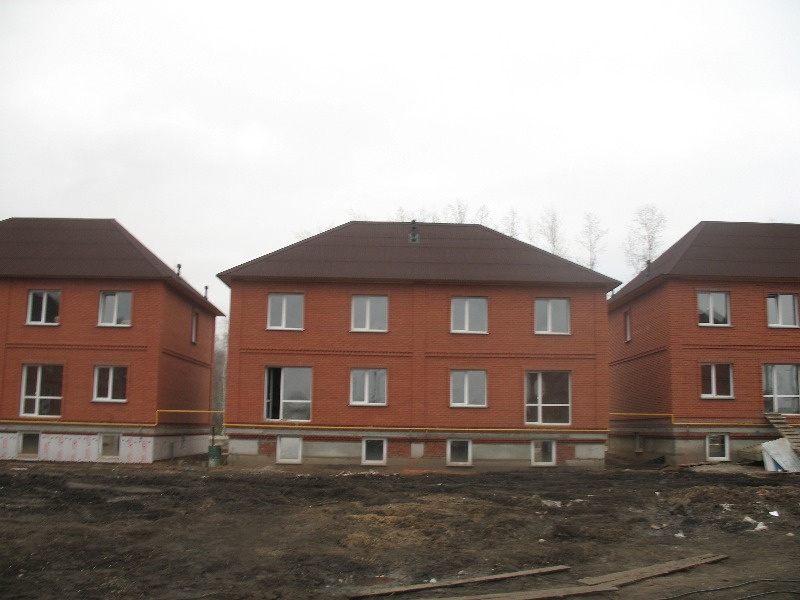

Доброго дня! Почти уже влезли в ипотеку на таунхаус. По конструктиву: цоколь из блоков ФБС, стены - пенобетон, обложен кирпичем, перекрытия цоколя и 1 го этажа - плиты ж/б, перекрытие 2 го этажа - деревянные с утеплителем. В цоколе - газовый котел, отопление - по периметру цоколя 2 трубы и от них вверх разводка на каждый радиатор (всего 12 штук). По дому электрич. разводка, стены - штукатурка (довольно ровная), пол - грубая стяжка. Перед ремонтом куча вопросов и волосы дыбом от предстоящих затрат. Вопросы: 1. Осадка грунта - дом стоит с июня 2013 года, всю зиму отапливался. Если не будет трещин на штукатурке и стяжке пола когда грунт оттает, значит дом уже "садится" не будет? И можно сразу делать хороший ремонт или подождать? Плитка не отвалится, шпатлевка не треснет?
2. Утеплять цоколь хотим ЭППС с последующим оштукатуриванием. Имеет ли смысл утеплять ЭППСом еще и отмостку?
3. На первом этаже планируем сделать водяной теплый пол. Можно ли на него укладывать паркетную доску? Или только плитку и ламинат? И если делать "наливной" пол - при его нагревании никакой гадости выделятся не будет?
4. Опять же по отоплению - котел 2-х контурный настенный (мощность пока не скажу), но я думаю "мощи" на теплый пол, отопление и нагрев воды котла не хватит. Советуют ставить бойлер? Наверное, это на стадии установки теплого пола сразу нужно делать? И как его подключать - подача горячей воды в бойлер возле котла в цоколе, а оттуда насосом в дом??

1. Застройщик? Ищем отзывы и т.д.
2. Имеет.

2. Утепление отмостки - это мероприятие больше для защиты фундамента, чем для повышения энергоэффективности дома. Нужно ли это делать Вам? не знаю)
3. Паркет, деревянный паркет с теплым полом не дружит.
4. Если сейчас мощности котла хватает на отопление дома, то почему ее станет не хватать при наличии дополнительной системы теплого пола? теплопотери дома не изменятся (даже уменьшатся за счет утепления цоколя). Система отопления должна восполнять теплопотери дома. Поэтому котел справится.
