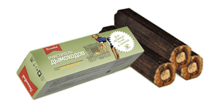

Вы можете использовать Чистящее полено «Дымовой», никакой механической чистки предварительно делать не нужно. Вам следует просто поместить чистящее полено в горящий камин или печь, и в течение полутора часов дымовая труба будет очищена.
Использование дров для чистки дымоходов избавит Вас от рутинной, черновой и не слишком приятной работы. Пока очиститель уменьшает креозотные отложения в дымовой трубе, Вы может заняться любимым делом, зная, что засор будет устранен.
