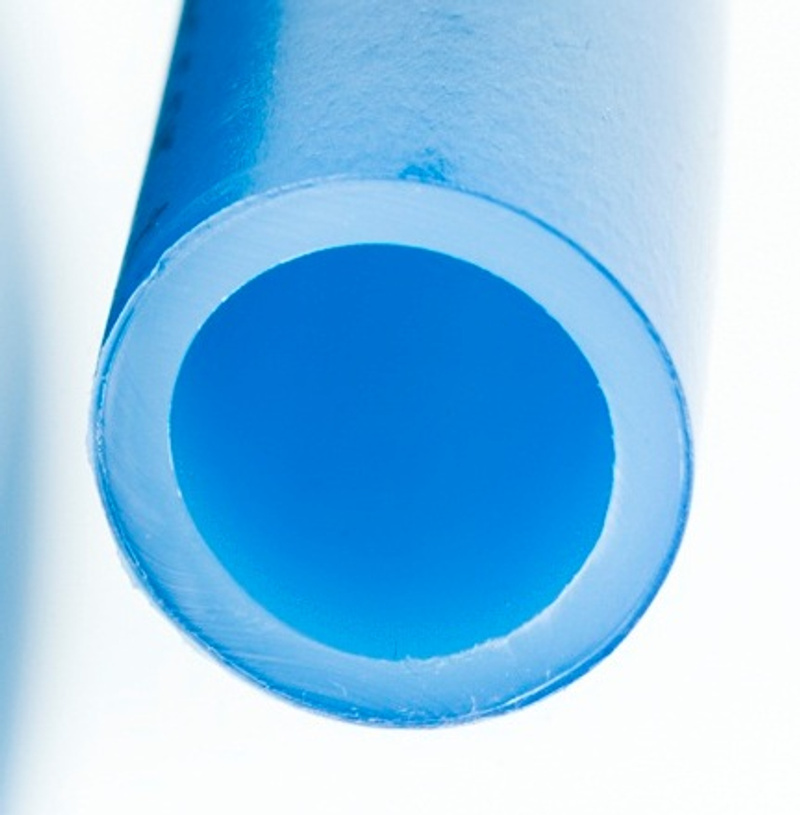

Труба синяя, как на картинке.
У меня в бане теплый пол в бетонной стяжке, оформленной с коническим углублением, в котором водоприёмный сливной трапик, а над всем этим дырявый деревянный пол, уже для тактильного и эстетического удовольствия.

А вот насчет синей трубы не соглашусь. Какая разница какого труба цвета. PE-RT есть несколько классов, и полностью стандартизируется по европейским нормам.
я использую трубу пролетарского цвета, правда не из за идеологических, а исторически сложившихся обстоятельств.
Я использую любую подходящую PE-RT трубу. Так у меня синяя и серебристая используется. Синяя немного помягче будет.
так серебристая не для ТП, у этих насколько я помню для ТП фиолетовая.
А для чего серебристая? Конечно PE-RT трубы для теплого пола. Главное чтобы диф. слой был, а он есть, собственно цвет тут этим слоем и задается
серебристая для отопления, там температуры выше, стенка толще, цена выше.
использовать для ТП можно но работать тяжелей.
Да та же стенка. Температура зависит от класса PE-RT. А вот по цене купил значительно дешевле чем синюю.
Работать если и тяжелее то самую малость - немного пожесче почему-то.
А вот насчет синей трубы не соглашусь. Какая разница какого труба цвета. PE-RT есть несколько классов, и полностью стандартизируется по европейским нормам.Дело не в цвете трубы как таковом. У разных производителей труб - разный результат. PE-RT - тоже нескольких производителей с несколько разными свойствами. Синий цвет - это шутливый намек))
Типа, упомянуть о том, о ком нельзя говорить)
.. Синяя немного помягче будет.Повышенная пластичность трубы это одно из свойств вышеупомянутой трубы, приятное в монтаже
В общем, цвет не имеет значения. Имеет значение для чего данную трубу предназначает производитель и насколько хорошо он ее сделал (а делают по разному и из разного сырья). А окрашивает трубы в тот или иной цвет производитель исключительно из маркетинговых соображений и собственных традиций.
Я люблю синюю трубу определенного вышеупомянутого производителя, хотя они у него м.б. разного цвета. например, 16х2 мм имеет белый цвет.
