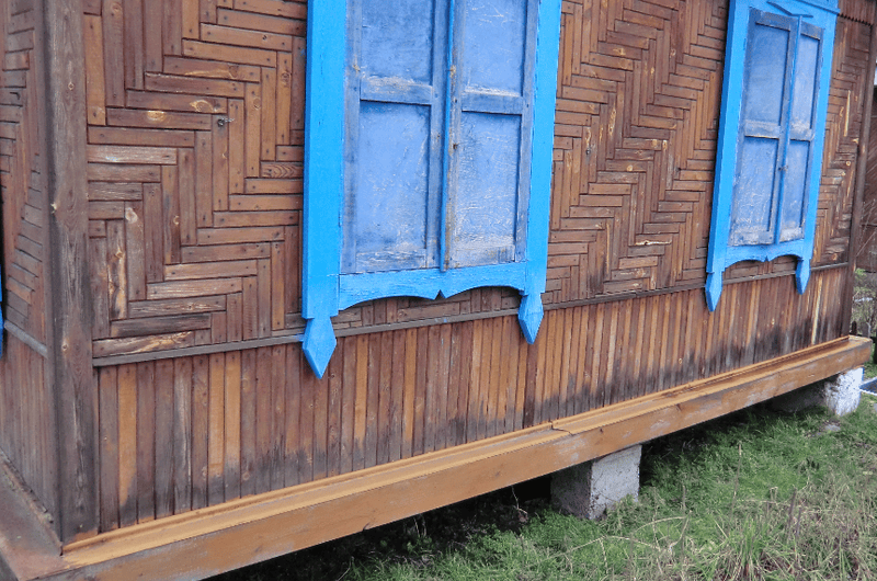

Всем привет!
Мне необходимо покрасить дом на даче.
Раньше дом был покрашен олифой. Теперь на доме от олифы на доме ничего не осталось. Началась появляться грибок ( я так понимаю он снизу, на фото видно).
Как от это черноты избавиться? Снова наносить олифу?
Либо предварительно чем-то обшкурить, пропитать антисептиком а потом олифой?
Друзья, что можете посоветовать?
Как дом привести в нормальное состояние. И чтобы не сильно затратно.

Вся беда в том,что после выгоревшей олифы покрыть то можно,но результат будет весьма неэстетичен.Грибка по фто никакого не видно,то что дрова зачернелись,это нормально для незащищеной древесины на улице.По такой картинке краситься можно только в радикально-темные тона(это если применять колерованые пропитки)либо уходить на фасадку.В таком состоянии,мне думается,текстуру древесины не подчеркивать а укрывать надо.

Я кстати, выбрал небольшой кусочек места на стене и попробовал покрасить олифой снова. К сожалениею фото нет. Но результат и впрямь ужасный получился. Какой-то черно матовый цвет. Похоже тут олифой уже ничего не исправишь. Да и краска ничего радикального не изменит.
Может сайдингом? А если сйдингом, то дерево надо чем-то предварительно обрабатывать? Чтобы оно под сайдингом окончательно не сгнило? Либо это так не делается?

Сайдинг с вентзазором и ничего не сгниет.А если все-таки хочется подстраховаться-обработать гадостью ядовитой,типа Неомид430.

хорошая краска за пять лет не облезет. И за десять тоже. Тиккурила например. Только остатки покрытия нужно с дерева убрать.
Сайдингом тоже можно, но по деньгам получится дороже, если не самому делать. Если делать самому - нужен отпуск. Иначе отделка затянется на все лето запросто.
Тиккурила и качественная подготовка под неё дров в таком состоянии обойдеться дороже дешевого сайдинга за 75р/м2. Да и сколько же пить надо по выходным, чтобы такой маленький домик все лето обшивать???
Покрась тиккурилой, на 10 лет забудешь, а сайдинг это - амно!

Ничо хорошего не будет.Не разбирая обшивки можно зачистить только плоскость,и то очень косячно,потому как площадкой чистить-только по приговору нарсуда,а лентой- только повдоль волокон.Можно конечно купить еще дельту,и ею все швы и зазоры расчищать до чистого дерева,но это тоже только по суду.Поэтому,каждую палку надо снимать,чистить и пропитывать бесцветным акриловым грунтом,пока лезь неперестанет.Потом все ставить назад,и колеровать,но уже не в радикально- темное,а во что- то типа-"тик".И все это минимум через 3 года,максимум лет через 6лет прокрашивать по новой,как минимум выгоревшие места.А оно ,все это надо?
То что вы описали, это конечно жесть. Получится муторно и долго. И вправду- можно только по приговору суда заняться. А так нет. Нее, я на такое не подписываюсь. Я за сайдинг. Буду вентилировать тему про сайдинг.
alex19777, почему-же сайдинг амно? Что такого плохого у сайдинга?Он плавится на солнце, его коробит. Ну кроме сайдинга Дёке. Могу фото скинуть когда дожди пройдут.
Есть краска тикурилла, которая наносится на старую олифу, цвет возьми белый (немного бежевый), а ставни покрась в коричневый. будет очень круто.

Я тоже считаю, что ваш дом лучше покрасть непрозрачной краской. Судя по стене что на фото, очень хорошо получится. И опять же, могу послать в район магазина

Была в свое время такая же проблема. Ничего не убирали, не шлифовали. Просто покрасили обычной краской желто-коричневой, а наличники вокруг окон - темно-коричневой. Получилось хорошо. Краска держится нормально. Только на одной стене через несколько лет пошла немножко пузырями, но повторяю - через несколько лет.
Значит лента была,дельтаи болгарка со щеткой?И стена зашита в скандинавию?ну так ты и гонял невзатяг лентой вдоль доски,торец дельтой.И то все лето колупался.А теперь внимательно посмотри на рисунок зашивки стены афтара.И представь,какой срам получится при пропитке колеровкой,если просто тупо только пройти плоскость в ленту?Ни разу не видел,что с происходит с доской шкуреной поперек волокон?
Нормальный малобюджетный вариант.Только перед покраской масляной краской пропитывается олифой до полного насыщения.

Если уж действительно картинку делать из этого домика,то я бы поднял рельеф дров болгаркой с торцевой щеткой,наличники оставил бы гладкими,а потом уже бы красил.

Тут если возвращать дерево, то во первых как верно говорит Баджер устанешь шлифовать, потом если красить по рекомендуемой тикуриллой технологии, то нужно грунтовать не особо дешевой грунтовкой, затем снова шлифовать, потом на два слоя краской, также не 3-х копеечной. А оно того стоит?

Тиккурила получится раза в три дешевле. Все можно посичитать тоже не выходя из дома - расход по квадратам, плюс запас, плюс грунтовка. Плюс подготовка. Грунтовка тиккурила - это та же самая краска, только сильно "разбавлена".
Что касаестя зачистки - то по стыкам чистить не вижу смысла, там же не олифили. Разбирать тем более не вижу смысла. Шлифмашинка ИМХО должна быть типа такой и упираться тоже не вижу смысла - если что-то чутка останется, грунтовка компенсирует. Ну еще придется потратиться на шлифкруги.
Что касается Тиккурила - на папкиных дачах покрашенные ею дома стоят с 1990 года и хоть бы чо. Конкретно Недра, на Кривом Озере ( в сторону Кудряшей).

дерево у вас уже черное, и никак его светлым не сделать. Только красить, т.к. колеровать и лачить тоже нет смысла - любой лак подорвет максимум на второй год, особенно на солнечной стороне. Яхт-лак тоже - дерево давно не сухое.
