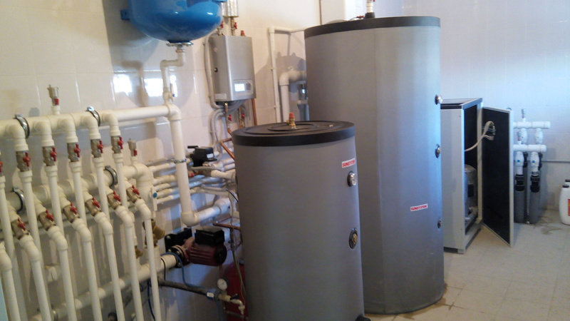

Для тех, кто требует ... цифры, замерыКаково пиковое (при пуске) потребление электичества вашей системой ТН+ТП и какв потребляемый ток в установившемся режиме?
pavlik_NSK
Вся система (вентиляция, циркуляционники, БП 24В и 12В для освещения, насос воды для ТН, видеонаблюдение, внешнее освещение дома и пр мелочи жизнеобеспечения дома) в статике потребляет около 5 А. Компрессор ТН около 13А и доходит до ~15А при максимальной температуре +40 (пусковые токи компрессора сглаживает плавный пуск на 25А). Система водообеспечения (2 насоса, озонатор, фильтр) при работе это еще около 5А, но работает она редко, запускаясь при расходе воды и подавая порции по 20 литров в водопровод за ~15 сек с перерывами по ~ 1 минуте. Короче расход более менее статичный до 20А (на амперметре видел 19,7 А максимальное показание). При производительности ТН ~ 12КВт по теплу. Сейчас естественно ТН работает в прерывистом режиме: примерно 20 минут компрессор включен, 15 минут выключен.

Ну вот тут ответить сложнее. Во первых я замерить токи отдельно не могу ибо системы все связанные физически и электрически. Во вторых у меня на 375 м2 12КВт, но это как бы раза в 4 меньше "классического" или среднестатистического дома в НСО. Обычно на 200 м2 не менее 15КВт нужно, а то и 20 (все ориентируются на какой то норматив 100Вт/м2).
Но прикинуть можно просто: Компрессор - как я уже писал примерно 2,8...3КВт, если он в нормальном режиме работает. Насос воды 0,37 КВт номинальных, но в реале под нагрузкой ~0,5 КВт. Ну и два циркуляционника у меня, которые по малому и большому кругу гонят антифриз (спирт) один 25-60 и второй 25-100 в сумме около 0,4 КВт, правда обычно (у меня косяки при расчете потоков антифриза в ТП вышли) хватает 25-60 или 25-80 с потреблением 0,2 КВт.
Иными словами для ТН на 12КВт с ТП нужно резерв не менее 4 КВт энергии. Но учитывая, что при запуске двигателей токи будут выше нужен запасик х2 у генератора. Да и какой смысл просто отапливать дом, если при этом нет света, вентиляции и воды - жить то в нем все равно не выйдет нормально. Поэтому у меня как резерв генератор бензин 7,3 КВт элекор стоит (правда пока не подключен к системе). Да и контроллер будет запускать систему только последовательно включая насосы, чтобы у генератора шока не было от одновременного пуска 6-ти двигателей насосов и компрессора.

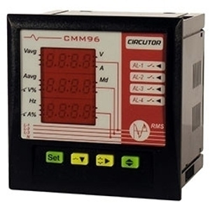

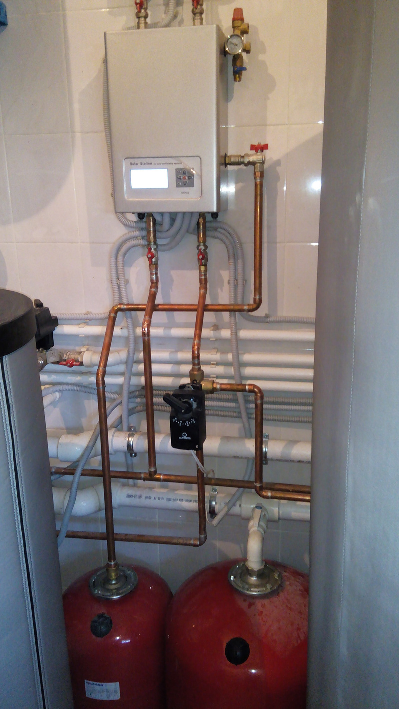

У меня в электроящике вот такая штука стоит. Токи и напряжения по фазам мерит, пики и спады запоминает, перекосы фаз по току и напряжению считает, средние значения высчитывает и частоту переменки следит.
Другое дело, что система интегрированная (и все это висит на одной фазе) и я не могу что то отдельно выключить, чтоб ток одной её части замерить. Ну точнее это не охота делать ради интереса просто - проще посчитать с точностью +-10% или просто посмотреть разницу тока по фазе до и после пуска например компрессора.

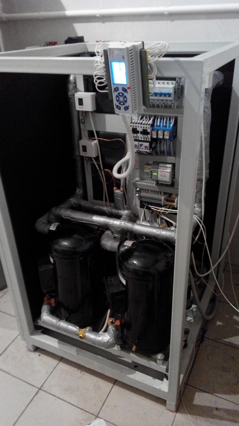

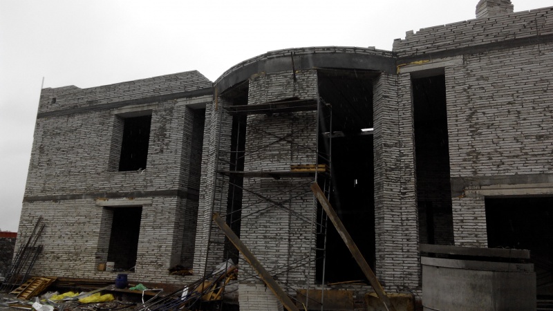

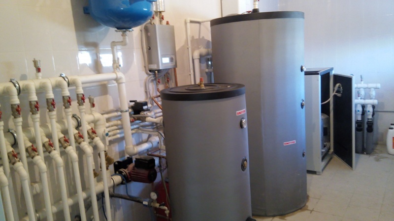

Закончили монтаж системы отопления, ГВС и кондиционирования в строящемся доме 550 м2. Установили ТН 40кВт (Сделано в Новосибирске) и солнечные вакуумные коллектора (Китай) 140 трубок. Дом 2 этажа. Стены сибит 600 + пенополистирол 100 . Перекрытия ж/б плиты. Отопление– теплые водяные полы (1800 метров), под каждое окно заведена разводка под фанкойлы. (Зимой для отопления, летом для кондиционирования.) Для ГВС установлен бак косвенного нагрева (300 литров) с двумя змеевиками. Нижний от СК, верхний от ТН. (ТН летом может работать только на ГВС). ТП смонтированы без подмеса. Температура ТП выставляется на ТН. Теплоноситель на фанкойлы подается на 5-8 градусов больше, непосредственно с верхнего теплообменника ТН. Система ТН и СК работают в автоматическом режиме; Светит солнце –нагревается вода в баке косвенного нагрева до заданной температуры, потом трех-ходовой клапан переключает нагрев на буферную емкость (1000 литров с двумя змеевиками). В апреле, мае солнечной энергии должно хватать на ГВС и отопление. Летом после нагрева емкости для ГВС, все излишки тепла отправляются в грунтовый контур через верхний змеевик буферной емкости. (восстанавливаем ГК после отопительного сезона и сбрасываем излишки от СК )
Shuffle0105

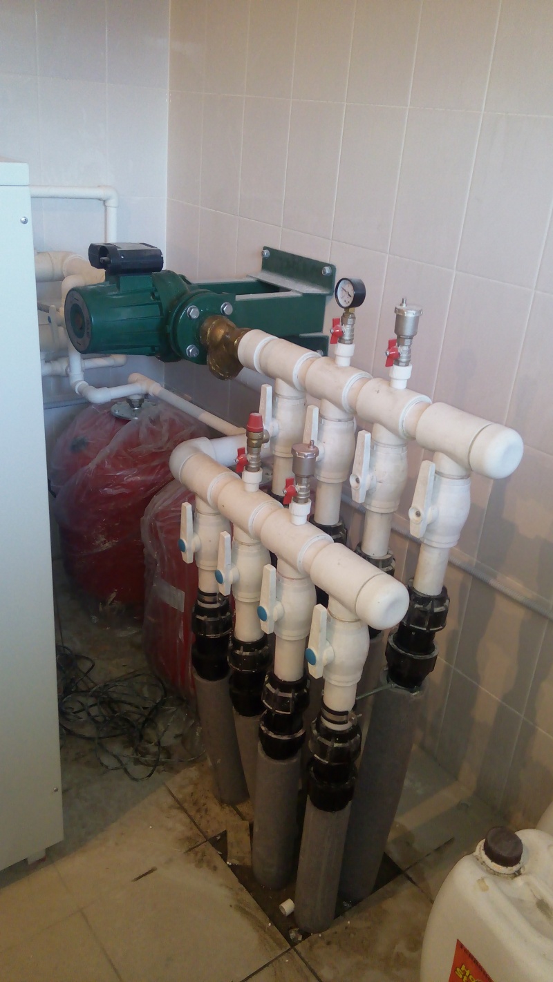

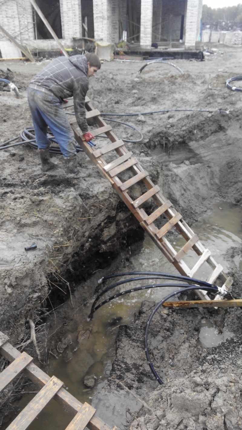

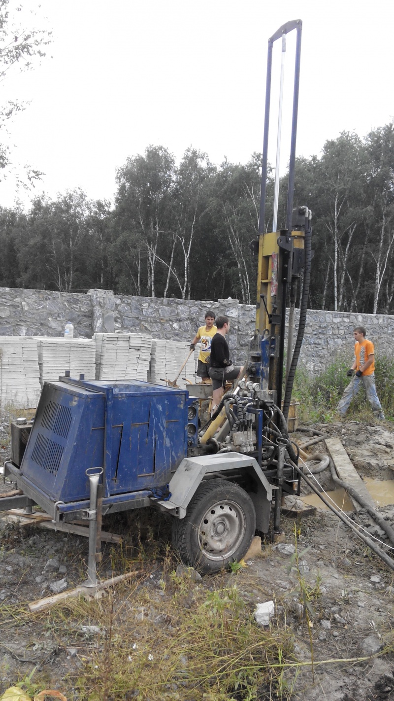

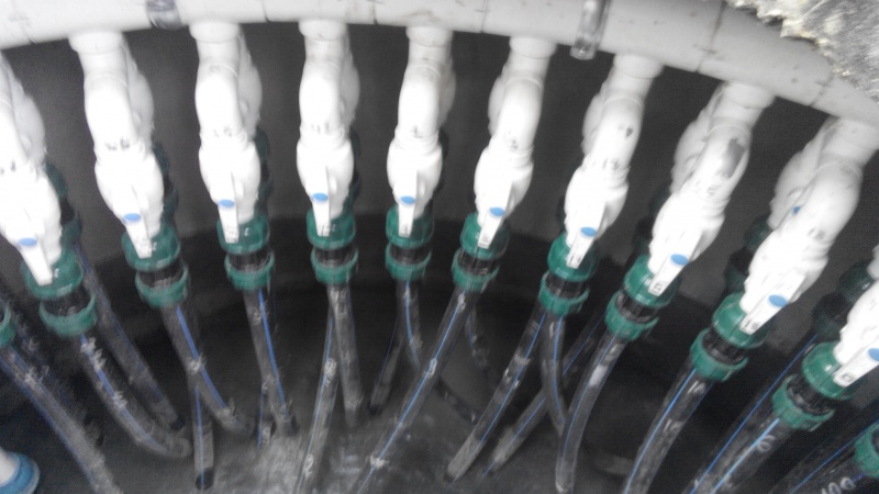

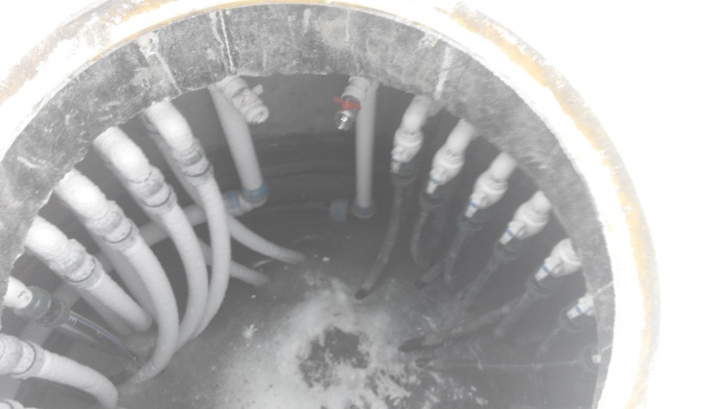

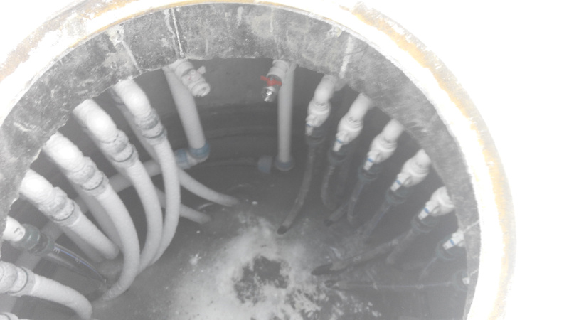

Грунтовый контур – 703 м/п общая протяженность скважин в болоте. 52 скважины от 25 до 35 метров. 4000 метров трубы ПНД 32х2 мм. В каждой скважине по 2 контура. Объединены в 4 коллектора по 26 контуров. В дом заведены 8 труб ПНД 50 мм. Объем теплоносителя – 3,5 м3. Сложность: грунтовая вода в 70 см от поверхности и сильно обводненная супесь. Бурили тремя установками (Бурение с промывкой). Чтобы ствол скважины не осыпался, привозили глину камазами. Спасибо Александру и его команде. 703 метра прошли за 3 недели, цена 650 м/п. В прошлом году меньше 1500 р/м никого не мог найти.
Shuffle0105

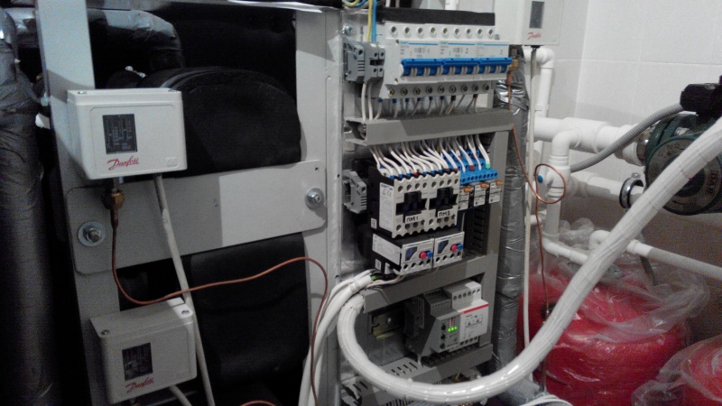

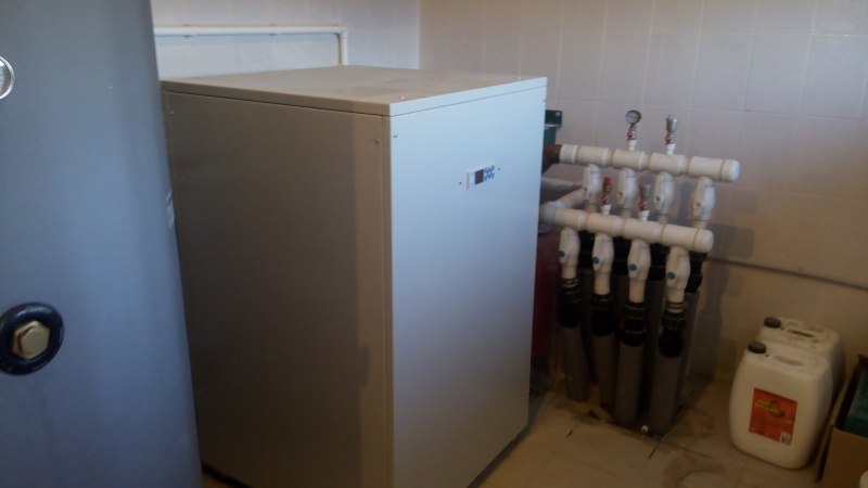

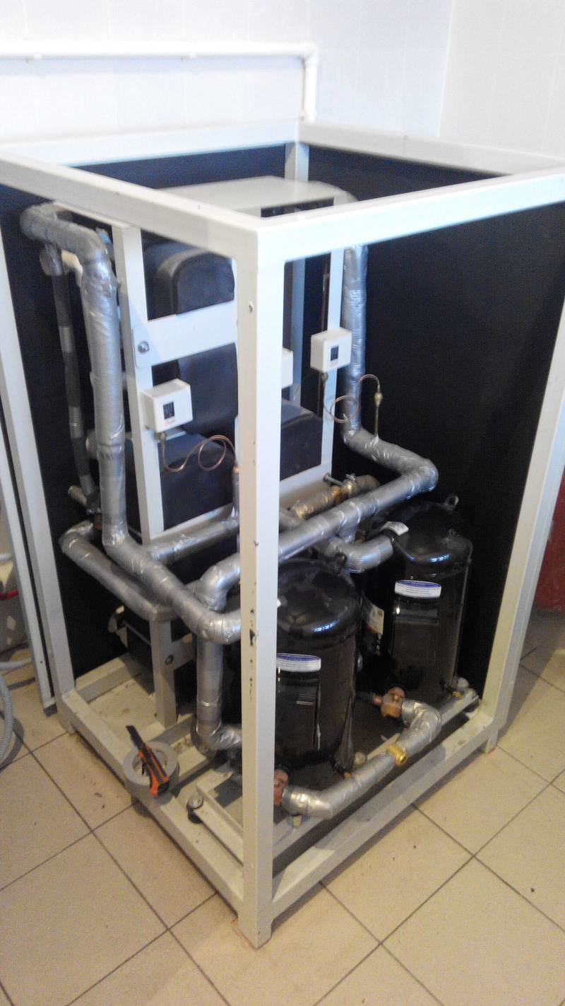

Тепловой насос двух компрессорный. Copeland ZR94 Европа. (ООО «СПС-холод» – продали китайские, в тандеме не работают. Компрессора забрали обратно, деньги не вернули. Идет шестой месяц, предлагают забрать товаром, но по сегодняшнему курсу.) Теплообменники и фурнитура -Danfoss. Контроллер, ПО и техническая поддержка Украина ВДЕ.
Запускали ТН в середине декабря, дом замерз. Все стены в инее. Окна затянуты. Температура теплоносителя в районе 0. Сначала прогрели буфер 1000 литров до 40 С. (30 минут), затем подключали, по одному контуру в день, теплые полы. Прогрели дом за неделю. Через три дня ожили бабочки и прочая живность. ТН работает практически без пауз. Работает 1 месяц. Температура приходящего рассола +3,5С. На фото четко видно где подача, где обратка грунтового контура.
Shuffle0105

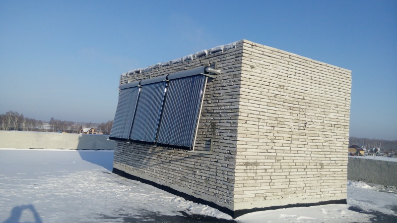

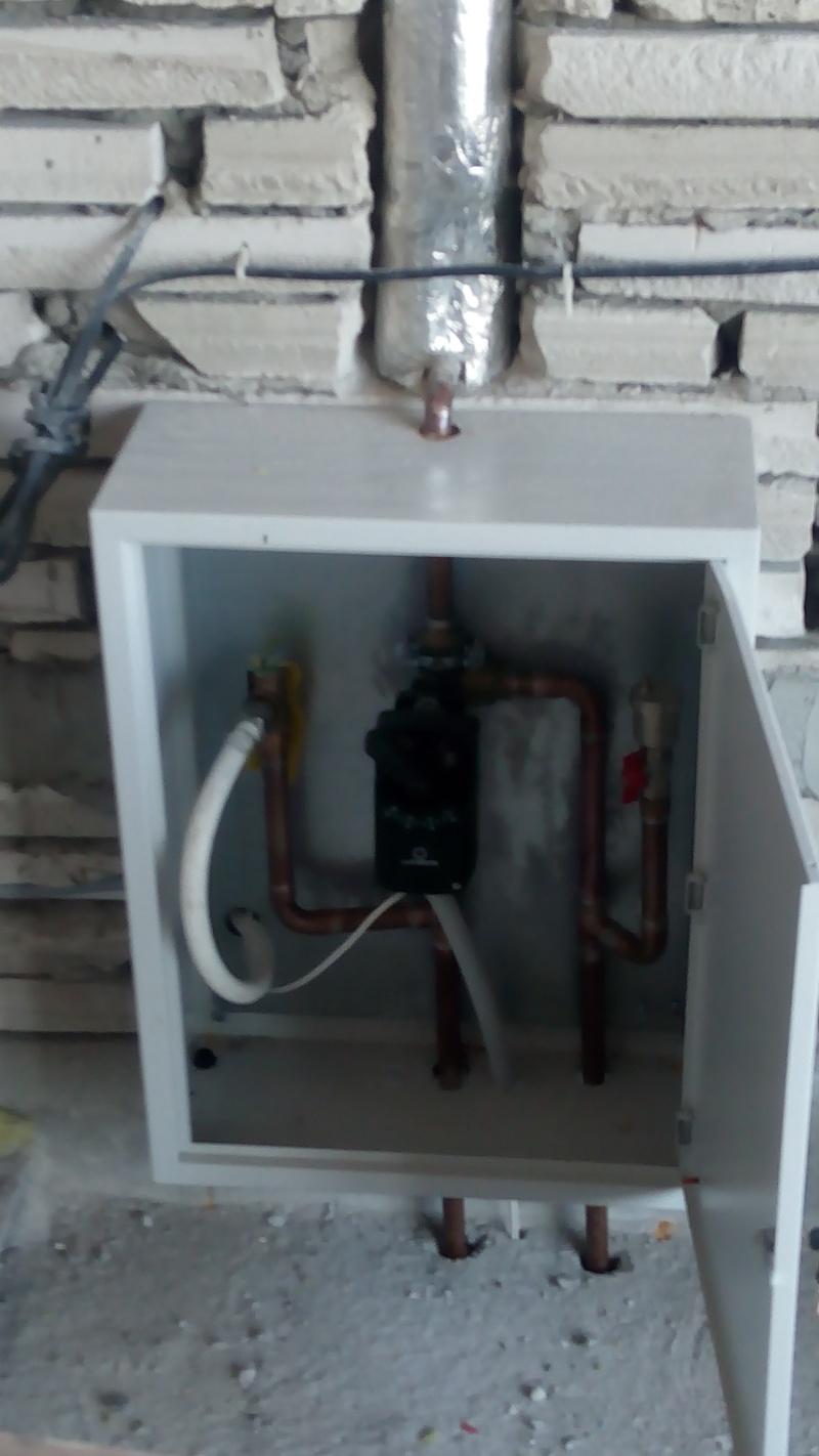

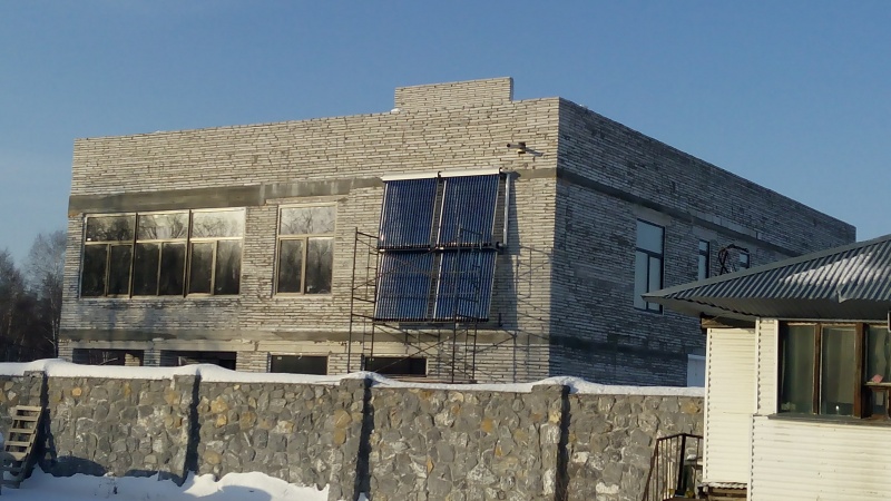

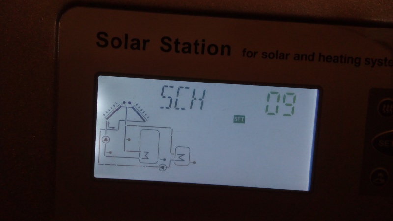

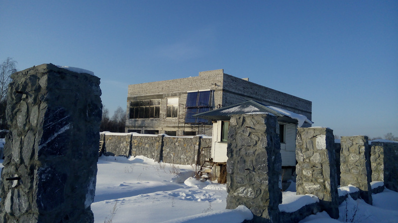

СК установили на Новогодних праздниках. Солнце появилось только 10.01.2015. В первый же день увидели температуру 140 С. Оказывается циркуляционные насосы перед запуском надо вручную прокрутить несколько раз. Мы этого не знали.
Дом не ориентирован по сторонам света. Установили 4 панели на юго-востоке, 3 на юго-западе. Трехходовой клапан переключает циркуляцию, в автоматическом режиме, на панели с более высокой температурой.
