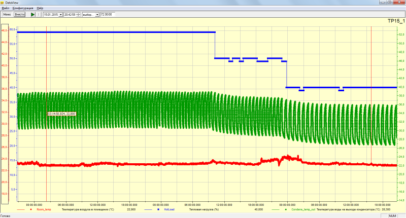

Температура ТП выставляется на ТН. Работа ТН зависит от уличной температуры. Например: Установочная температура с системе отопления (в ТП) +36С, на улице -30С.
ТН после достижения +36С градусов отключается. Включится он после того как система остынет до +32С. Если на улице 0 С, ТН включается на 28 С.

pavlik_NSK
Ага я пока руками регулирую (так и не дошли руки до автоматизации
) тоже пришел к пониманию, что простое отключение ТН по достижению заданной в зависимости от уличной температуры сильно не линейно и не корректно работает. При этом у меня еще есть не хилая теплоэнертность дома. После резкого изменения температуры на улице реакция на "потребление" тепла домом только через 2 суток происходит. И если скачек температуры был на 1..2 дня, то можно вообще не регулировать ТН, при этом просто температура в доме может не более чем 0,5 гр измениться.
Только я не понял как вы вырулили с этим... Произведенное тепло ТН регулируете временем работы ТН (соотношением времени вкл/выкл ТН) просто, чтобы добиться изменения тепло производительности на 1,6% на градус?
И еще одну фишечку заметил. При снижении температуры в ТП ниже определенного порога (у меня это ниже 38 гр) в доме становятся не очень комфортно на полу. То есть этой температуры мало для комфорта и приходится поднимать температуру воздуха. Это конечно вещь субъективная, но выходит что мне комфортно при -5 на улице - когда в доме +25, а если на улице -20 - то при +23 нормально. Дело тут в том, что при -5 вход в ТП = +38 и полы не "греют" снизу по ощущениям, а при -20 вход в ТП поднимается до +40...41 и тогда недостаток температуры воздуха компенсируется теплом ТП (тепло просто становиться ощущаемым).
) тоже пришел к пониманию, что простое отключение ТН по достижению заданной в зависимости от уличной температуры сильно не линейно и не корректно работает. При этом у меня еще есть не хилая теплоэнертность дома. После резкого изменения температуры на улице реакция на "потребление" тепла домом только через 2 суток происходит. И если скачек температуры был на 1..2 дня, то можно вообще не регулировать ТН, при этом просто температура в доме может не более чем 0,5 гр измениться.Только я не понял как вы вырулили с этим... Произведенное тепло ТН регулируете временем работы ТН (соотношением времени вкл/выкл ТН) просто, чтобы добиться изменения тепло производительности на 1,6% на градус?

Только я не понял как вы вырулили с этим... Произведенное тепло ТН регулируете временем работы ТН (соотношением времени вкл/выкл ТН) просто, чтобы добиться изменения тепло производительности на 1,6% на градус?Да, именно соотношением вкл/выкл регулируется средняя мощность ТН. Включается насос всегда на 20мин, что обеспечивает возврат масла в компрессор, а паузой между включениями регулируется средняя мощность.
И еще одну фишечку заметил. При снижении температуры в ТП ниже определенного порога (у меня это ниже 38 гр) в доме становятся не очень комфортно на полу.Это видимо действительно субъективно, мне наоборот не нравится когда пятки жарит. Но при нынешней теплой зиме, пока выше 40 градусов ни разу в ТП не подавалось.

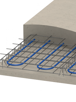

Ту не только ощущения имеют вес. Дело в том, что у меня ТП не просто в стяжке как обычно, а в плитах перекрытия. И при +40 в ТП, на поверхности температура намного ниже за счет её "растекания" по объему бетона. Но сути это не меняет, в любом случае будет такая температура, при которой полы станут не приятно прохладными. И скорее всего этот переход будет при -5...+5 на улице.

Если ТП в плитах перекрытиях, то как обеспечивается контакт между трубами с теплоносителем и собственно плитами? Если через воздушную прослойку, то конечно температура теплоносителя будет существенно выше чем для ТП в стяжке.

Шланги ТП уложены в штробы монолитных перекрытий и залиты стяжкой 2..4см, но без теплоизолирования от перекрытий. Получается, что большинство энергии со шлангов идет не на поверхность непосредственно (~ 3/4) а распределяется по перекрытиям. Таким образом тепло идет и в подвал, где нет отопления (в итоге там даже выше чем мне нужно было +21 вместо желаемых +18) и запасается на случай перебоя в отоплении бешеное количество тепла в бетоне. Но минус в том, что поверхность пола прохладнее, чем при классической укладке с изолированием от перекрытий.

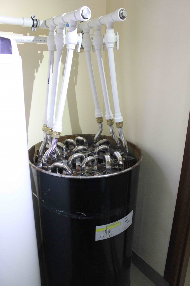

Собрал я теплоаккумулятор под парафин.
15 радиаторов собраны в три ветки по 5 штук. Спаяли гофротрубой из нержавейки кофулсо диаметром 20мм. Она легко разжимается с выпрямлением гофр до 25,5 мм внутреннего диаметра. Налазит на 3/4 трубу с зазором в десятые милиметра и элементарно опаивается газовой горелкой и припоем для нержавейки за пару часов. 3 метра трубы ушло и 4 палочки припоя. Правда удовольствие конечно не из дешевых вышло. Зато сделано навечно теперь и опрессовано до 8 Бар давления точно держит при 1,2 Бар в системе. Вообще на данный момент вся затея потеряла экономический смысл, но теперь уже дело принципа - закончить начатое.
С парафином вышла какая то лажа. Начал плавить для заливки в теплоаккумулятор этот парафин. Температура плавдения изначальная так же как и у тестового куска 52 градуса. Мне в идеале нужно 38...40 не более. Как при тесте попробовал добавить моторное масло и нифига не вышло. Как было 52 так и осталось. Доливал до соотношения 1/4 в результате лишь изменение цвета и жирности состава. Так и не понял почему на опытном образце вышло сдвинуть до 42 градусов, а теперь не получается...Потом дошло, что жидкость для розжига это тоже парафин, но другой фракции перегонки, жидкий и с температурой плавления около -15. Добавил его в расплав в соотношении 1/5 с парафином НС - сдвинул до +48, потом увеличил до 1/1 - результат сдвиг температуры плавления до ~ 45 градусов. Теперь сижу и придумываю как же еще на 7 градусов сдвинуть не заливать же жидкостью до 90%... Було бы просто добавить керосин или дизель тогда бы точно температура ушла куда нужно, но они оба испаряются и воняют сильно при этом, а значит со временем температура снова вернется к 52.
Есь тут химики по органике? Чего добавлять?

pavlik_NSK
Да, это я уже читал. Собственно мой эксперимент именно такой же результат дает. Проблема в том, что у них использовался не обычный парафин (смесь фракций с содержанием углерода от 17 до 35 в малекуле как у меня), а чистый выделенный состав. Так то я понял, что идеальный вариант это С20Н42 у него температура 36,7 градусов или С21Н44 у него 40 градусов ровно. Если их смешать 1:1, то получиться 38 градусов или размазня плавящаяся от 36 до 40 градусов. Но проблемка в том, что такие чистые материалы продают порциями по 3 грамма и по 100 руб/штуку для лабораторных целей :). Дорого это выделять фракции из парафина . Наверное поэтому у этих ребят все кончилось на стадии экспериментов и в ширпотреб не вышло - кому нужен термо-костюм за 350 тыс рублей. Ну а смесь парафинов 17-35 выделяется относительно просто из мазута охлаждением и фильтрацией. Только количественный состав в парафине каждой отдельно взятой фракции зависит не от способа выделения, а изначального содержания в нефти. Вот и получается, что в РФ во всей нефти парафин минимум с температурой плавления 52 градуса из за того, что в нем большое содержание фракций от 22 до 35, а они плавятся от 45 до 80 градусов.
Ну а добавление фракции 10-13 (жидкие парафины, выделяемые из солярки и при очистке керосина) дает эффект только на 3...5 градусов (соотношение до 1:4), далее видимо они не смешиваются в друг друге. Или еще какая то причина. Но моих знаний уже не хватает понять что не так и что делать.

На текущий момент получились следующие затраты на отопление(первое число в кВт*ч электроэнергия, последнее соответственно в рублях):
Сентябрь - 329 * 2.34 = 769.86
Октябрь - 617 * 2.34 = 1443.78
Ноябрь - 1120 * 2.34 = 2620.8
Декабрь - 1124 * 2.34 = 2630.16
Январь - 1574 * 2.34 = 3683.16
Февраль - 1058 * 2.34 = 2475.72
На текущий момент суммарные затраты составили ~13.5 т.р. Учитывая, что осталось всего три месяца(а если повезет то вообще 2) отопительного сезона, как раз в 20т.р все и уложится.
Что интересно, неделя 20-ти градусных морозов в ноябре, и очень теплый декабрь уравняли теплозатраты.
А в январе хоть и не было 40-градусных морозов, но среднемесячная температура была чуть ниже нормы. Так что для своего дома я теперь могу смело расчитывать, что 4000р. - это максимум что будет выходить в месяц за отопление.

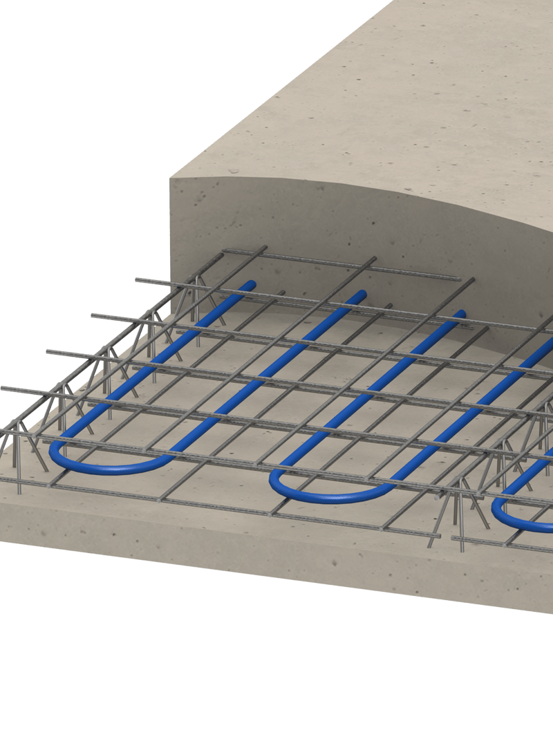

Если ТП в плитах перекрытиях, то как обеспечивается контакт между трубами с теплоносителем и собственно плитами? Если через воздушную прослойку, то конечно температура теплоносителя будет существенно выше чем для ТП в стяжке.Замоноличивание в перекрытия труб системы отопления-охлаждения (темперироваение перекрытий) достаточно широко применняется на пресловутом "Западе" в многоэтажном строительстве. При этом убивается сразу много "зайцев":
Я сторонник разделения функций, поэтому ТН работает только на отопление. При этом появляется возможность сделать систему отопления/кондиционирования оптимально-экономичной. На ГВС стоит электрический водонагреватель на 300л, и для интереса поставил счетчик. С некоторым удивлением обнаружил, что среднемесячный расход 55-градусной горячей воды оказался 4м3, т.е. за электроэнергию на нагрев уходит меньше 500р в месяц.
Поскольку тепло системы обогревает как пол, так и потолок, используется теплоноситель более низкой температуры. При данном решении изоляция и индивидуальное зональное регулирование не требуется.
Данная система отопления является саморегулируемой. Температура, подаваемая для отопления всего здания, зависит от температуры на улице. В летние месяцы система может использоваться для охлаждения помещений, используя тот же самый эффект саморегулирования.
Результатом является комфортное распределение тепла в здании в течение всего года, что гарантирует высокий уровень комфорта для его жителей.
Преимущества и для застройщика, и для потребителя:
- Низкое потребление энергии
- Снижение строительных затрат
- Экономия в обслуживании
- Высокий комфорт и уют

в неидельном переводе со шведского:
/п.9/
Размещение труб контуров теплого пола
непосредственно в плите перекрытия позволяет
добиться наиболее эффективной передачи и
использования теплоносителя более низкой
температуры (22-28о
С согласно данным наблюдений
на реализованных объектах).
Большая поверхность нагрева с двух сторон (и пол,
и потолок) в сочетании с хорошей теплоизоляцией
всего здания, позволяет добиться небольшой разницы
температур между греющей поверхностью и воздухом
в помещении.
Снижение температуры теплоносителя и разницы
температур на прямом и обратном трубопроводе
не только увеличивает эффективность применения
источников, использующих возобновляемые ресурсы
(тепловые насосы, рекуператоры, чиллеры), но
и значительно продлевает их рабочий ресурс.
ВАЖНО:
Существует несколько факторов, которые
необходимо учитывать, чтобы воспользоваться всеми
преимуществами технологии,
получить эффективную и, одновременно, комфортную
систему отопления:
• Контуры теплого пола (греющая плита) не должны
выходить за рамки ограждающей конструкции здания
• Здание должно обладать низкими тепловыми
потерями (не более 30 Вт/м2
• Наибольший совокупный эффект достигается при
применении низкотемпературного источника тепла
(тепловой насос) в сочетании с водяным теплым
полом (греющая панель)
• Внешний контур теплового насоса должен быть
достаточно эффективным для нагрева (охлаждения)
и т.д.
