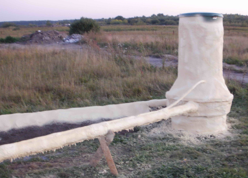

Не понял вопроса про компрессор. Компрессор стоит в доме в тепле и гонит теплый воздух. Шланг подачи воздуха идет вместе/рядом со сливной трубой на глубине ~ 1,6 метра в земле. Выходит воздух через фановый столбик в конце дренажного поля, тем самым вентилируя и прогревая дренажное поле. Сам ЛОС не дает земле вокруг себя промерзнуть глубже ~30 см (зимой смотрел по инею на стенках колодца). Наледь образуется только на крышке. А уровень воды в системе примерно 1,5 метра ниже крышки люка. Ну и снег вокруг крышки конечно всю зиму подтаивает даже в -40 (это проблема, так как бетонную отливку вокруг колодца у меня всю раскрошило за эту зиму).
Правда я еще при установке перестраховался и всю систему и трубы слоем ППУ 3 см покрыл на всякий случай. Думаю реально лишнее это было.

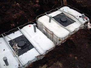

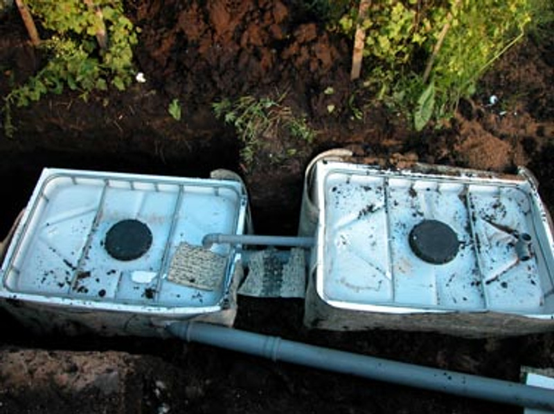

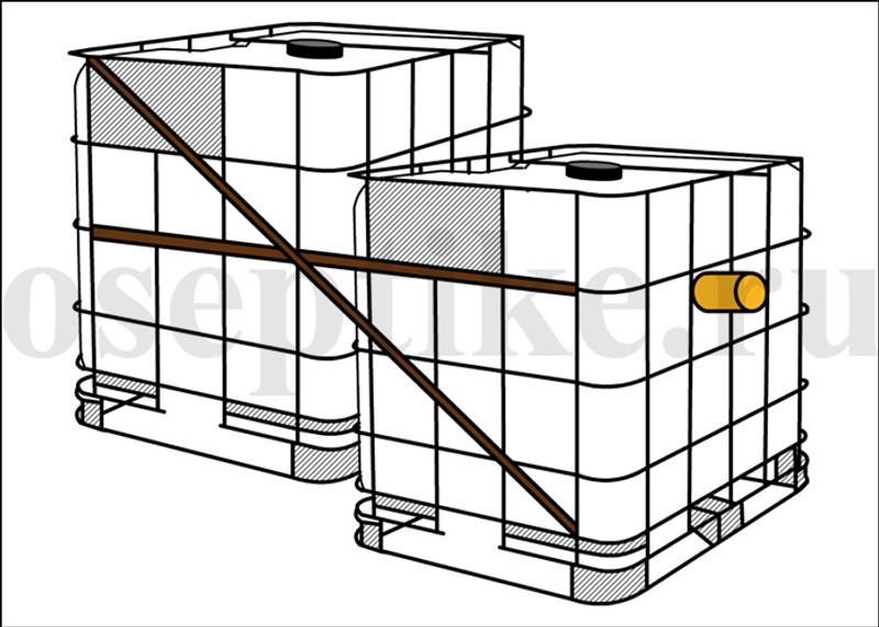

это 2 еврокуба (на левобережке они есть по 3-3.5 рупия)
насос дренажный, действительно, необходим. да и сверху утеплять - придется курганчик насыпать. зато, реально дешево. думаю, под них просто можно положить плиту перекрытия (б/у стоят 2-2.5т.р.) ну и привязать к ним еврокубики. переливы повпаивать, уплотнить где надо битумной мастикой или листовой херью типа битумной шумки - ну и поставить насосик...
думаю, всяко выйдет дешевле чем клеить шкафы или лепить стаканы из колец...может, даже плиту под них и не надо...

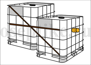

заказать маленькую воровку, на нее закинуть плиту перекрытия, на воровке доехать и загрузить 2 куба и одной ходкой все привезти. плиту опустить в вырытую яму, предварительно положив поперек ямы 4 куска катанки 6мм...э то все в десятку уместится...под верхний куб кладем несколько шлакоблоков или еще чего. переливы впаиваем-вклеиваем, в нижний куб засовываем через главную пробку илосос и выводим трубу в канаву с правильным уклоном...ты что еще проще сможешь сочинить то? вам на двоих этого устройства - выше крыши...
wox
сам куб должен быть чуть больше метра , закапывать нужно точно глубже, в теории после 1м уже грунтовая вода , не получится так просто , я помню когда колодец пробовал копать-яма обсыпается ...
ну и выдавит их зимой ,мне так кажется
captan
если их к плите катанкой занайтовать? кубы снаружи обмотать в несколько слоев наноизолом, он по 17рупий за квадрат, взять рулон на 70-100 квадратов и обмотать по полной - он вокруг обрешетки прочность даст и в земле не сгниет. яму вырыть трактором с ковшиком, типа беларуся. засыпать все песком. сверху уже смотреть, чем утеплить можно. заметь, в этом варианте нет таких операций, которые ты не смог бы осилить, в отличие от бетонных стаканов с перегородками...

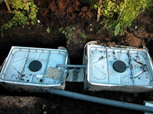

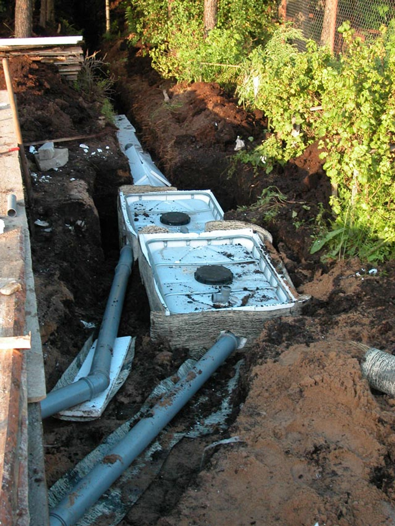

А ссылки на септики из еврокубов я вам еще вчера...сорри, позавчера кинул. Как и описание варианта увеличения количества емкостей.

их не выдавит /п.5/

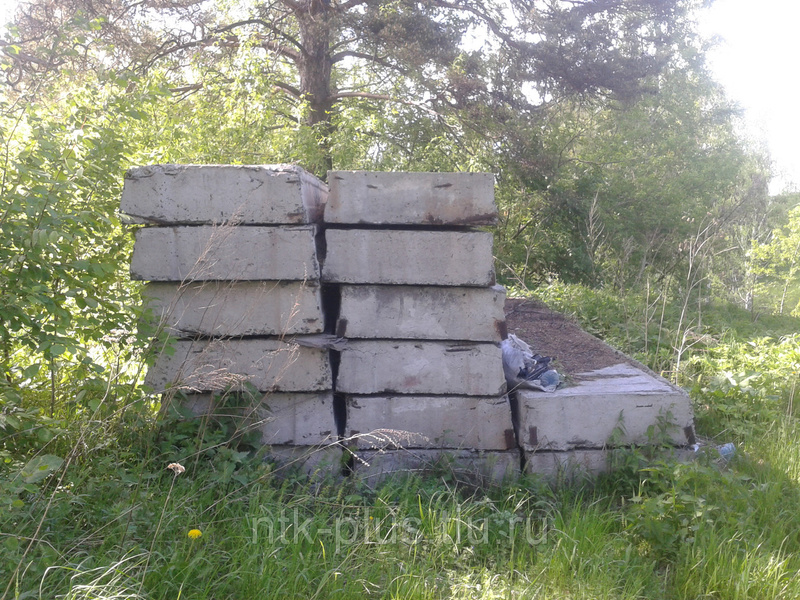

Ладно, кубатуру бетона посчитал в первом грубом приближении (см. вложение) ажна на 3-камерный на 3 куба рабочего объема (учитывайте, что 2 "еврокуба", т.е. 2 куб.метра это безо всякой защиты от сдавливания и без плиты-якоря это уже 6-8т.р.). Толщина стенок зависит в т.ч. от степени готовности упорно штыковать, чтоб пустот не допустить.
Продумайте в свою очередь:
- шахты люков (делать или готовые брать? какие? насколько заглублять септик?);
- про армирование;
- копка котлована (а техника на участок пойдет? какая почем?);
- откачка воды (а электричество на площадке имеется?);
- скорость поступления воды (дно ровнять в каких условиях?) ;
- 5 кубов железобетона это тонн 13? Какой кран пройдет на участок, как встанет, на каком вылете стрелы он такой груз возьмет? А если крышку выполнить отдельно, то какие варианты с краном?

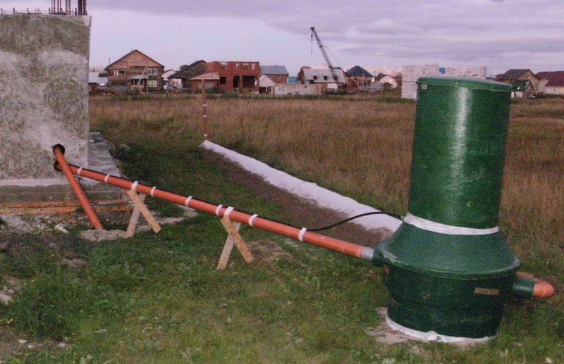

Может ну его нафиг, а купить две скорлупки для колодцев связи и выполнить септик на основе их?

В городе продают кабельные колодцы, которые изначально спроектированы чтоб держать нагрузки, в т.ч. там написано про варианты из бетонов для обводненных грунтов. Можно подобрать на нужный объем с учетом устройства (надёжных и дешевых) камерообразующих перегородок. Можно просто заранее внутрь еврокубик засунуть, вот тебе уже и двухкамерное сооружение. Дополни нутро бочкой, перенеси дренажный насос из куба в ту бочку, вот тебе уже трёхкамерный. Но надо продумать вливы-переливы, тройники-ревизии, крепление куба, бочки, насоса-кабеля. Собрать это все и потом опустить в яму.
По телефону цен на колодцы не узнал, но уже знаю что для того, чтобы их узнать, надо отправить изготовителю мыло с пометкой "для Александра".

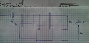

из еврокубов можно попробовать ...

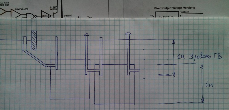

но мне не понятно если первый из кубов будет хотя бы в метре от поверхности , то второй еще глубже и под уровнем грунтовых вод , и соответственно он будет заполнен водой и все , где в этом правильность ?
captan
главное что первый выше грунтовых вод. камер минимум одна, максимум чем больше тем лучше. то есть после первой камеры выходит уже более менее и влияние на воды минимально
captan
у меня получится что второй куб просто зальет .
позвонил - 14т. который на 3м длины, привезут бросят в яму если нужно

Есть вариант использовать в качестве защитного сооружения кабельный колодец (узнавайте цены на их модельный ряд), а при его сборке установить в него 1-2 емкости, которые образуют дополнительные камеры. Может быть можно будет (это надо выполнить расчеты в нескольких вариантах, чтоб понять) эти емкости и через люковый проем внутрь колодца подать. Вот тут и надо продумать как это все разместить, чтоб и обслуживание получалось возможным и сооружение работало правильно.
captan
Я не помню что там с нормативом по габаритам высоты грузов, поэтому вопрос, а они его доставляют в сборе или двумя скорлупками? Потом бросать или не бросать это еще вопрос, ведь он может быть как из гидрофобизированого бетона, так и требовать гидроизоляции. Ну и по дополнительным емкостям пока нет ясности, можно ли их будет подать внутрь колодца через люковый проем.
Кстати, а за 14 тысяч это объемом 9,6 куба (пусть даже это и наружный, там стенка порядка 100мм), нафига под вашу задачу столько-то?
