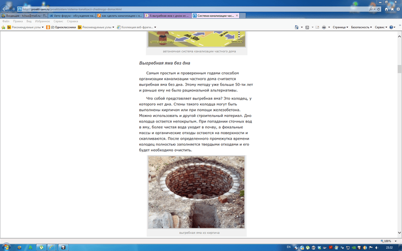

Выгребная яма
Сразу оговоримся, что использовать емкости или колодцы без дна с фильтрацией стоков в почву запрещено, если суточный объем стоков больше 1 м3 (СНИП 2.04.03 – 85 п.3.9). Если яма вообще не имеет дна, то неочищенные стоки напрямую попадают в землю. Если объем стоков небольшой (до 1 м3), то при помощи бактерий, которые живут в почве, происходит естественная очистка воды. Если же объем стоков значителен, то земля просто не справится с таким объемом нечистот. Все вредные вещества вместе со стоками будут попадать и в почву, и в грунтовые воды, ухудшая и без того не очень благоприятную экологическую ситуацию. В случае, если в радиусе 30 метров от выгребной ямы без дна, находится колодец - все вредные вещества вместе с отходами напрямую попадут туда, и использовать воду из этого колодца будет опасно для здоровья.
Ямы без дна активно строили в деревнях и поселках в течение долгих лет. Но не будем забывать, что еще несколько десятилетий назад люди не пользовались таким количеством воды: мылись в банях, а не ежедневно принимали ванну и душ, о существовании автоматических стиральных машин никто не догадывался, не говоря уже о посудомоечных машинах.
Часто встречаются ямы, дно которых выложено щебнем. Обычно при постройке таких ям слой щебня сверху засыпают крупнозернистым песком, что улучшает качество очистки стоков. Но это уже не выгребная яма, а однокамерный септик.
Вывод. в современных условиях строить выгребную яму без дна не рекомендуется (поэтому о ее устройстве мы рассказывать не будем). А выгребная яма с дном из щебня- это уже однокамерный септик (о нем расскажем в следующей статье).
врут ?

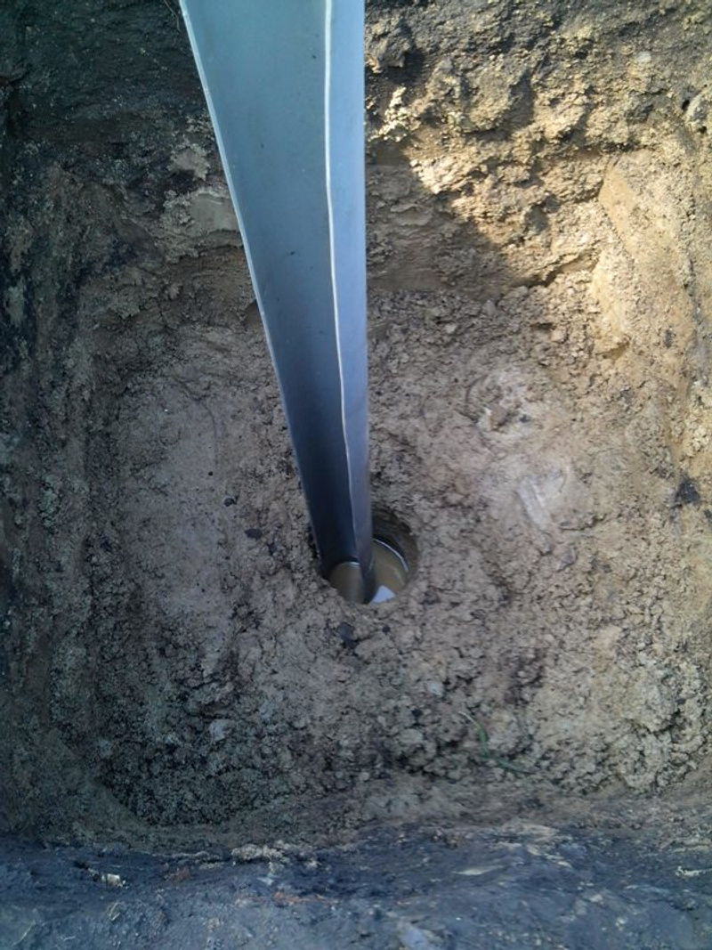

выкопал яму , примерно 1х1х1м и буром прошел еще , примерно на 2м показалась вода , и начала медленно заполнять дырочку ...
это значит у меня от 2м вода ? или до куда заполнит ?
captan
вот докуда заполнит - это и есть твой статический уровень...только чтобы правильно его определить, нужно зарыться на требуемую глубину ...ну и подождать...
wox
подождал - вода достигла дна моей ямки и стоит...
т.е. примерно 1 метр.

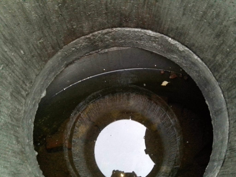

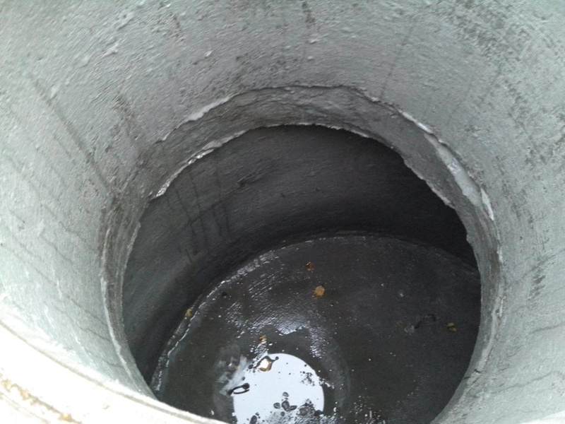

таки купил жидкое стекло заделал течи , получилось ....
но все равно 5-8 см воды на дне ....
нашел случайно и вчера купил проникающую гидроизоляцию Акватрон , купил 5 кг , осталось попробовать .
цена 48р за кг , дешевле в 3-4 раза других ...
если не похолодает сильно еще успею намазать .
captan
успел , намазал ...
подождем немного - поглядим чего там ...

в общем, считаю что получилось .
в первом колодце воды нет, только с крыши накапало ...
похоже и утеплять нужно ...
во втором , который без дна - капец ...
нужно дренаж делать

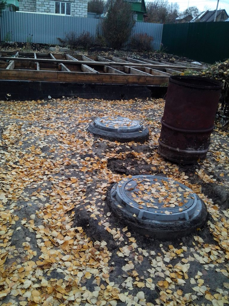

ща фотки попробую приготовить и выложить некоторые

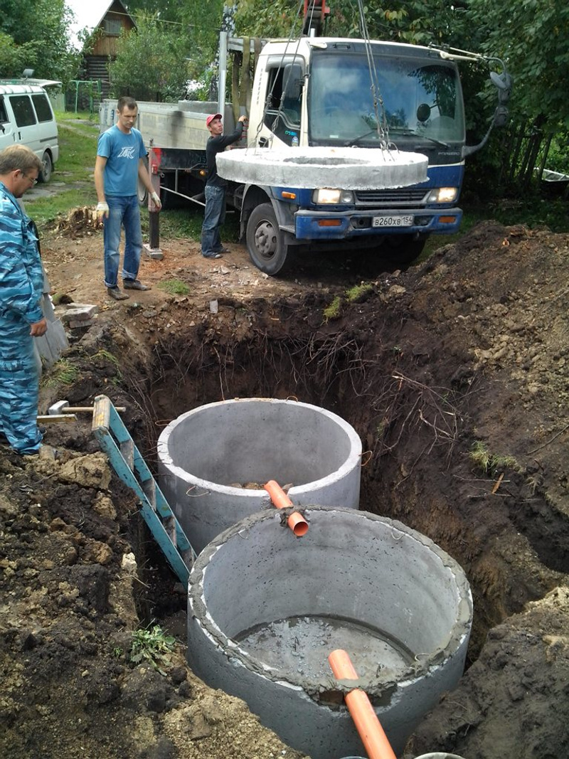

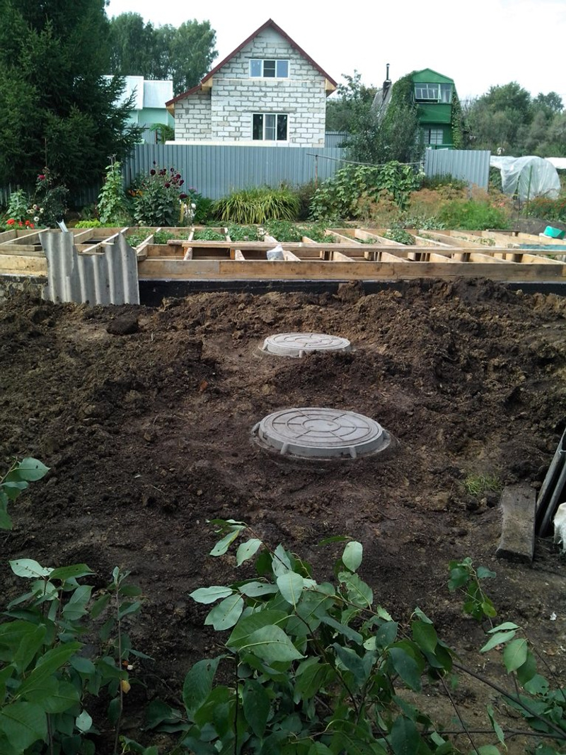

  • копают/ставят
  • закопали
  • сегодня
  • первый колодец, который с дном, практически сухо
  • второй колодец , без дна , практически весь в
captan
судя по уровню первого колодца, дренажное поле во второй колодец уже и не воткнуть - оно тупо утонет, учитывая уровень грунтовых вод...а по зиме все это радостно замерзнет...:хммм:
captan

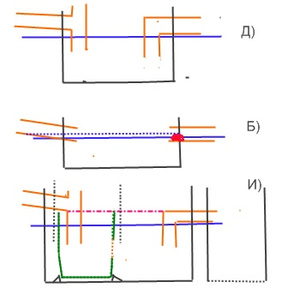

Мьсье, я в ужосе...
Перелив "под самым потолком", тройники не поставить, плавающей коркой переливную трубу со временам засорит. Если только не поставить колено, погружающее точку отбора в глубину уровня стока. Прочистить такое колено (если вдруг) станет чрезвычайно занимательной и впечатляющей опупеей (через дренажный колодец).
Один лишь боль-мень удачный выход остается, делать (ранее не раз упоминавшуюся) первичную камеру (вставной емкостью с надлежащим переливом) иначе плавающие отходы сперва разнообразят, а потом уже заоднообразят весь образ жизни.
По части утепления теперь следите что как когда замерзнет-оттает, чтоб не гадать. Термопары, контроллер и аккумулятор. И бааальшой амбарный замок заварить до весны наглухо.:улыб:

Снова думал. Утверждаюсь во мнении, что фигня всё-таки вышла. Пока там все не уделано стоком, залезать с инструментом (хорошо если коронку найдёте, иначе перфоратором стаханить) понижать уровень перелива как минимум на шаг в диаметр трубы.
KOCTA
между колодцами имеется в виду ?
captan
Да, из септика в дренажный. На фото я не замечаю сколь-нибудь существенной разницы в заглублении верхних краёв колец. Из этого следует, что для возникнвоения перелива из септика в дренаж нужен такой уровень стоков в септике, при котором едва не начнется оказание сопротивления (столкновение с поднятием волны) попаданию стока из канализационной трубы в септик. При ухудшении ситуации каныга просто встанет на подпор.
Когда в септике на притоке стоит тройник и уровнь перелива ниже уровня притока, то сток идет сперва по уклону каныги, потом удар в вертикальную стенку (в тройнике) и обрыв вниз, но не на корку, а в жидкость, а по инерции еще и на глубину.
В получившейся конструкции приток и перелив фактически на одном уровне, т.е. просто сливная канава с "ямкой" ближе к её окончанию, поэтому должного разделения стока (отсечения элементов с плотностью ниже плотности воды) получить невозможно и всё что всплывает перетекает (если сумеет, не налипнет на стенки патрубка перетока) в дренаж.
Нарисовать?
KOCTA
давай луче нарисуй , а то я в словах потерялся !
captan
Д) - доработка. Требуется понижение (ну хоть какое-то!!!) уровня перетока относительно уровня притока, тройник и колено. И так, чтоб к тройнику ты мог для прочистки подобраться.
Б) - "беда случится" если "элемент павающей корки" переток "запрудит". Уровень стоков повышается, приток встает на подпор. На водяных горках катался? Ну так вот или "ты" срываешся с высоты края лотка вниз (как было в бассейне "Нептун") или в конце движения по лотку тебя тормозит вода приемного бассейна (как было в аквапарке на сталионе "Чкаловец"). У тебя тогда в конце каныги сток рискует останавливаться перед попаданием в септик. Несколько таких остановленных "порций", прилипших к стенке и ты начинаешь осваивать еще одну смежную :хехе:профессию. "Все работы хороши, выбирай на вкус!" (с) Маяковский.
И) - идеал. В пределах проекции люка размещаешь дополнительную ёмкость, приток организуешь именно в неё. У этой доп.ёмкости немного перфорируешь середину стенки (для перетока в ёмкость из кольца) и обеспечиваешь разницу уровней притока и перетока хотя бы на диаметр трубы.
Так ("в картинках") понятна мысль?
