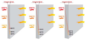

кстати нашел картинку по супер изолу , при 500С с одной стороны, на противоположной 67С..

"кстати нашел картинку по супер изолу , при 500С с одной стороны, на противоположной 67С.."
Тут столько раз рекламировались различные сайты-калькуляторы расчета ТИМ в том числе с построением изотермы. Любой из перечисленных теплоизоляторов вставте не хуже будет картинка.
