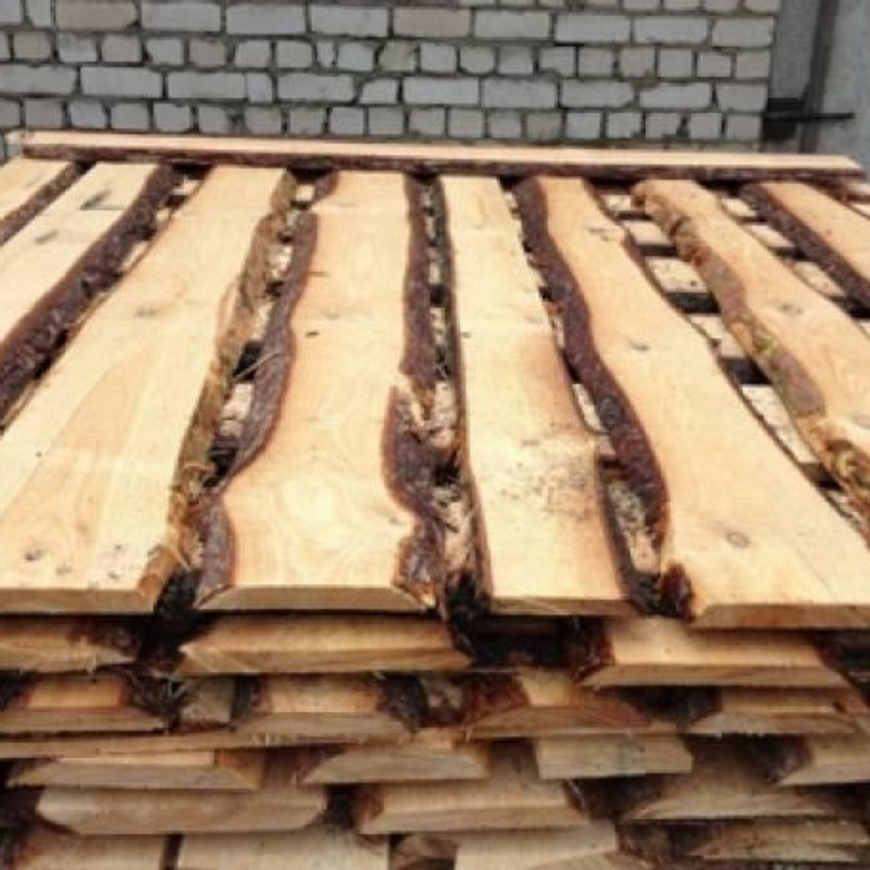

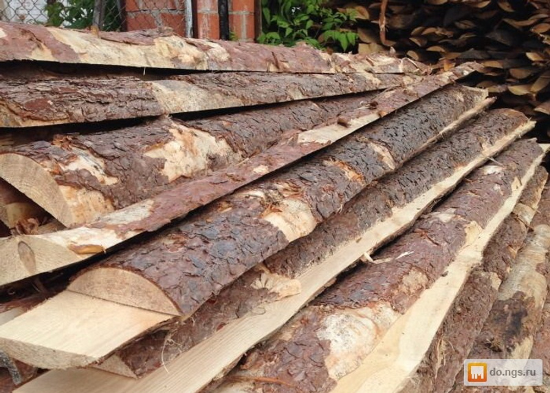

Из горбыля смотрится не очень.
А из обзольной доски гораздо интересней!
ast1
Уж угорать так угорать! :biggrin:
Я себе на ворота ваял-клааасно!
xeqyf
это не горбыль.
Это бревно!:улыб:
ast1
чтоб не путаться в показаниях :biggrin:
  • обзол
  • горбыль

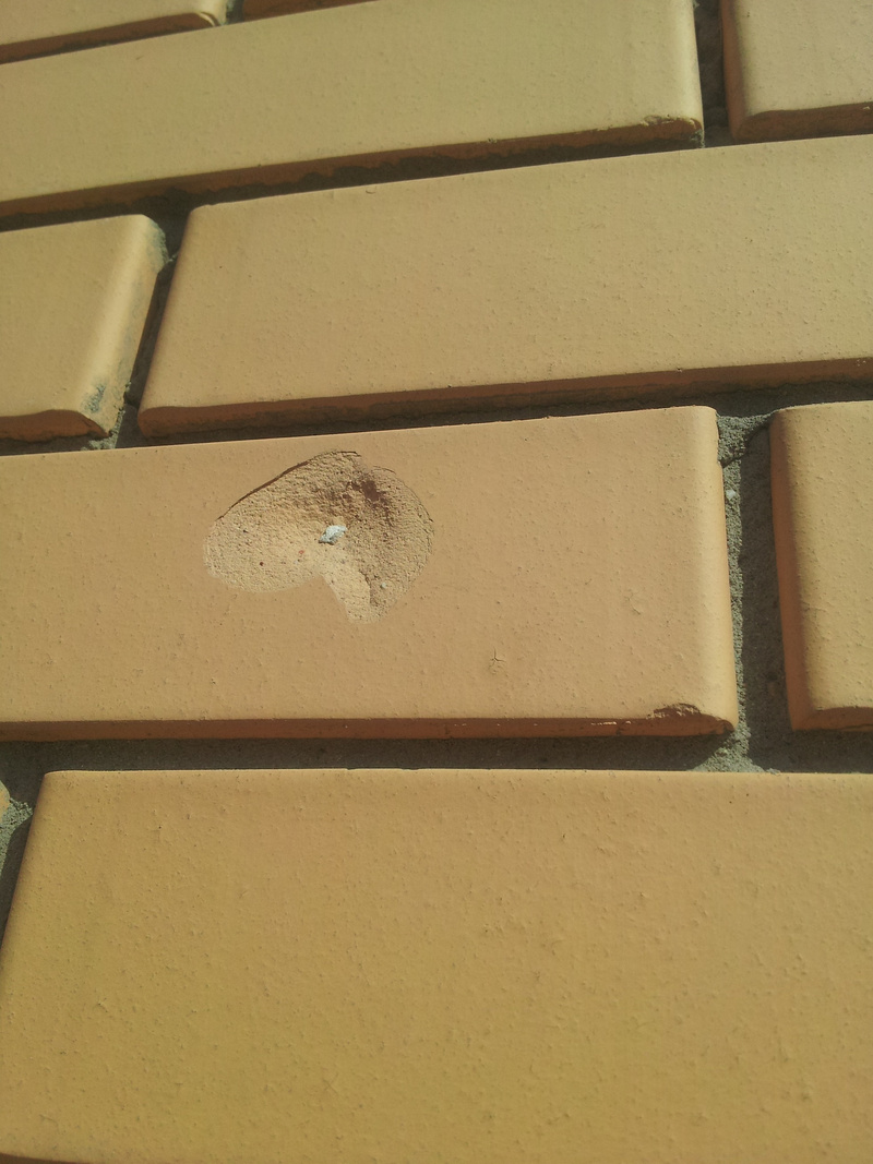

Кто знает,что это с кирпичом(Ликолор)?
Молоток уронили?
Хотя, вот такие белоснежные вкрапления я видела на нашем кирпиче из Нового посёлка, сказали - непропрессовка.

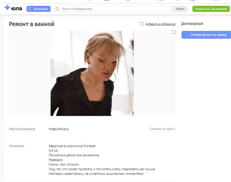

несколько озадачена объявлением...
это фото ванной?
или заказчицы, принимающей работу? ))
Aнжелина
Она может так ищет нелинейно мыслящих!? Вдруг найдет мыслящих, скажем, возвратно-поступательно... :)))
