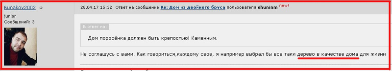

Bunakov2002
Дом поросёнка должен быть крепостью! Каменным.Не соглашусь с вами. Как говориться,каждому свое, я например выбрал бы все таки дерево в качестве дома для жизни

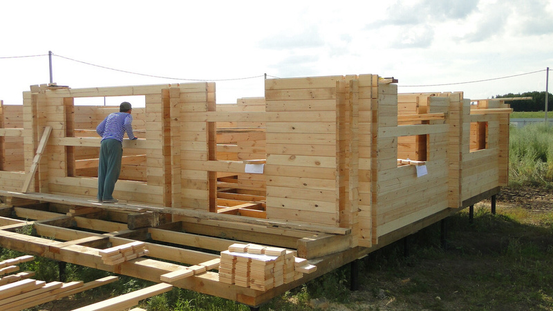

Если кому то интересно про технологию, можете задавать в этой теме, я представитель компании,которая занимается производством и строительством данных домов. Не буду называть название, так как будет считаться рекламой.
Но готов ответить на вопросы
