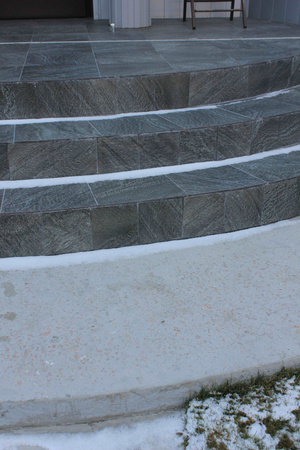

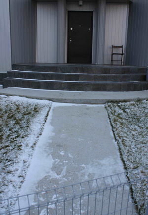

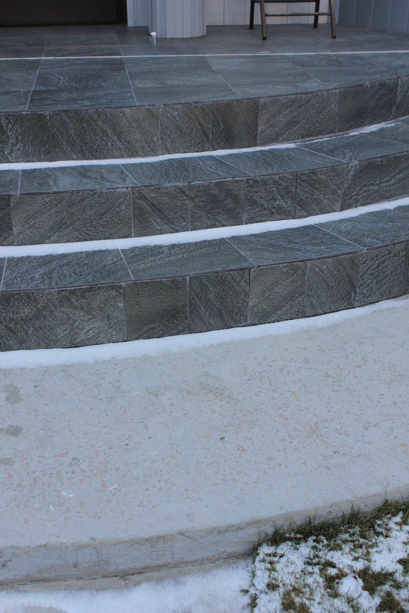

Так хорошей грязью любое покрытие уделается. Перед крыльцом все равно будете что-то ложить, поэтому крыльцо нужно делать по максимуму не скользким.
конечно со временем будет рядом скорей всего плитка ...
но пока только грязь есть . хотя ждем-с лета , продолжаем развлечения внутри дома...
Удачи в отделке, я в этом году только черновое все сделал, весной за инженерку возьмусь и чистовую отделку. Надеюсь осенью следующей заехать.
pavlik_NSK
Так хорошей грязью любое покрытие уделается. Перед крыльцом все равно будете что-то ложить, поэтому крыльцо нужно делать по максимуму не скользким.Вот шлифованный бетон пропитанный "монолитом" у меня не марается (к нему не липнет так сильно грязь и даже лед - сметается элементарно метелкой) и не скользит при этом. А эта крошка резиновая сколько видел через пару лет в тряпку превращается и выкрашивается. Да и смысл поверх не гидрофоного бетона наносить покрытие, если его вместе с поверхностью бетона скрошит за пару зим.
Правда само крыльцо у меня керамогранитом облицовано, но смотря сейчас на результат, думаю, что проще и значительно дешевле его тоже было шлифануть и пропитать монолитом. Если при этом верхний слой бетона был бы с добавлением красивого камня или мраморной крошки, то даже лучше выглядело бы.

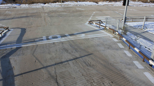

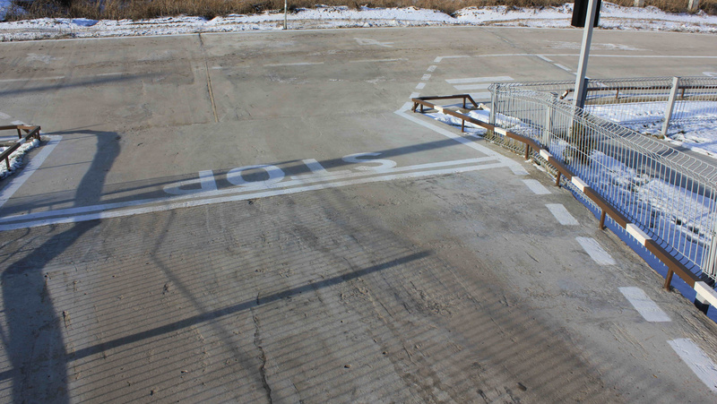

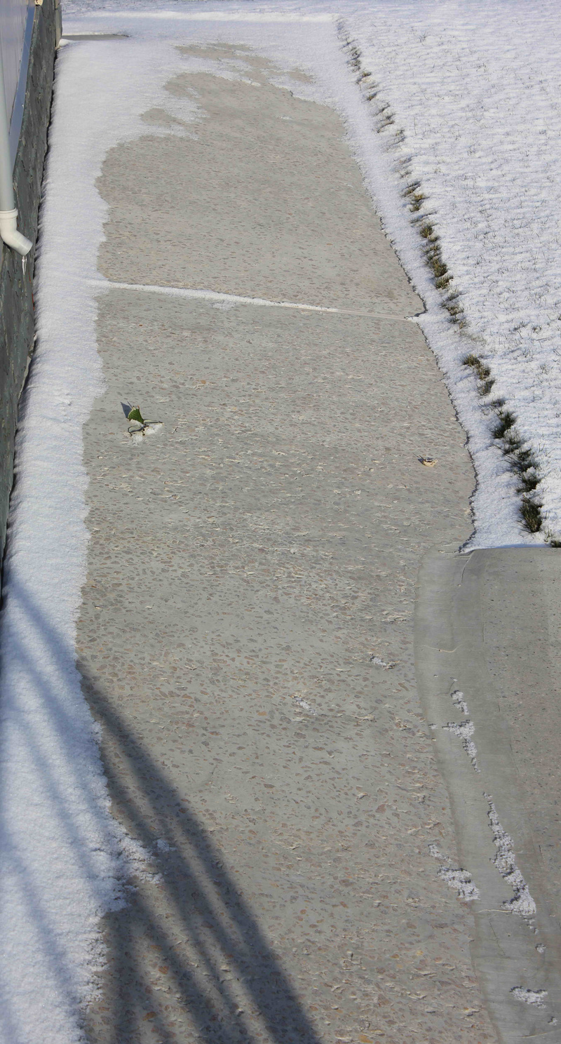

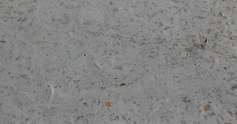

Сходил сделал фотки как бетон выглядит сейчас, чтоб было с чем сравнивать по весне. Напомните мне, кому интересен итог весной/летом сделать фотки для сравнения.
pavlik_NSK

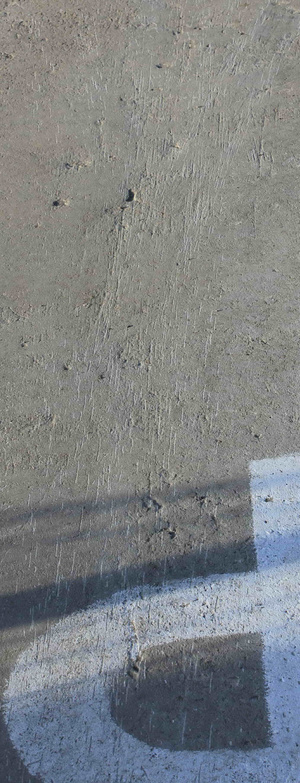

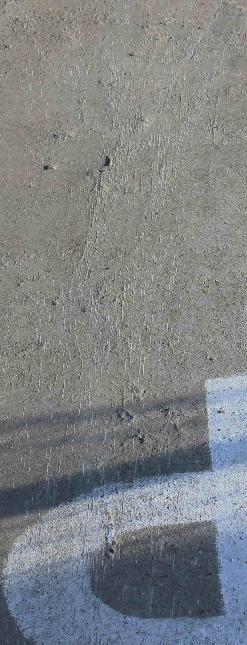

А вот еще следы шипов на заезде в гараж - там углон приличный и на повороте каждый раз скребет. В прошлом году борозды намного глубже оставались. Думаю, что если что и начнет разрушаться, то вот этот участок будет первым.

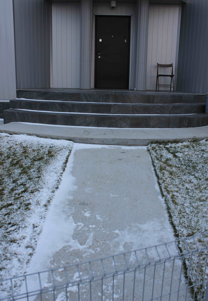

Если вы снег отдалбливаете, думаю вы его не чистите постоянно. Фото видели? Примерно так у меня перед домом всю зиму. То есть бетон не покрыт снегом и при малейшей оттепели или солнце уже при -10 оттаивает нагреваясь на солнце. Думаю, что это сильно ускоряет разрушение за счет частых переходов через 0, но не чистить я не могу - не люблю беспорядок рядом с домом

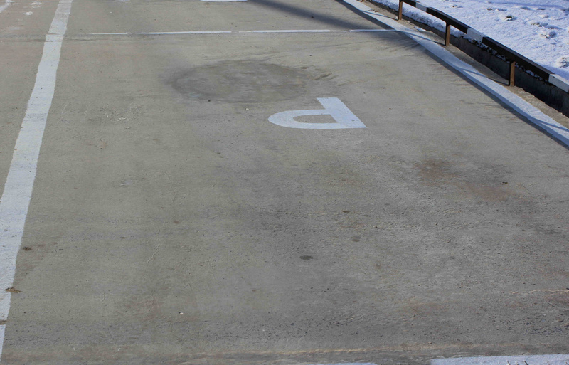

Ну что интересен кому весенний результат пропитки монолитом?

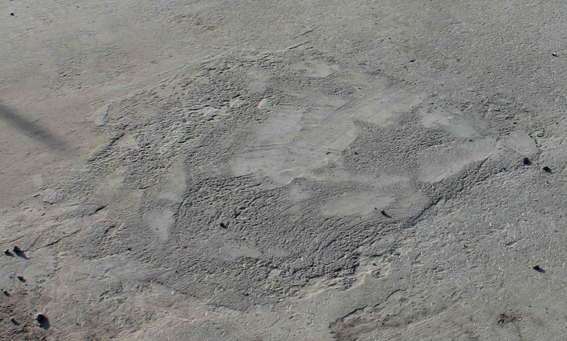

Поверхность бетона практически везде пережила зиму достаточно хорошо. Заплатки и ремонтные места не искрошились. Но на этом радости заканчиваются. Так или иначе разрушение бетона полностью не остановилось. На заезде в гараж при простукивании слышен звук пустот, то есть отслоился весь пропитанный слой около 1..2 см. По краям, где пропитки попало по меньше местами крошится достаточно сильно. Отмостки в целом по поверхности выдержали сезон, не считая нескольких выбоин от повреждений до пропитки, но на краю в месте прилегания к земле торцевая часть видимо засасывала воды из земли и кое где крошится на всю глубину 10 см. Поверхность дороги в целом выглядит не плохо, но заметно стала намокать во время дождя и в некоторых местах по звуку понятно, что отслоился верхний пропитанный слой.
Иными словами монолит проблему не решил, а лишь частично её уменьшил.
Теперь я в замешательстве... что делать далее? Раздолбать все и залить все заново, доливая в миксер гидрофобизаторов? Залить поверху слоем 5 см гидрофобного бетона? Или вообще асфальтом или плиткой тротуарной все уделать поверх...
