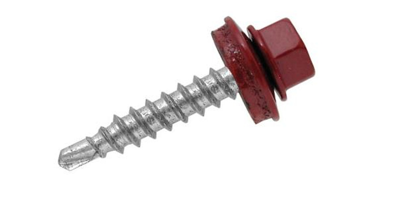

можно и в гофре, но придеться сверлить, а места , где саморезы вышли на поверхность замазать герметиком

Если же только к потолку. То лучше в кабель канале, или открыто по бруску на скобках, гофра будет провисать если тросик не натягивать. Торчащие саморезы на улице герметиком или битумом промазать, пока свежий песочком присыпать от солнышка (чтоб на века
Можно наоборот, с крыши притягивать брусок саморезами по дереву, в предварительно просверленные отверстия, по шляпкам также пройтись герметиком-битумом.

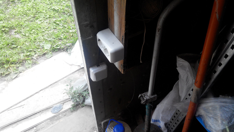

У меня на даче три контейнера. В одном на момент приобретения проводка уже присутствовала, в двух оставшихся делал я. Сегодня сделаю фотки и выложу.

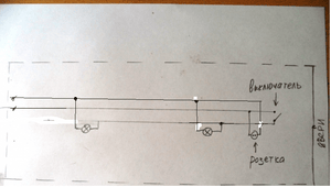

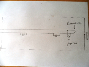

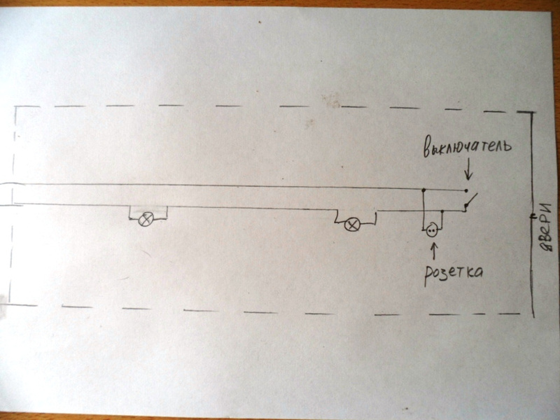

вот накидал примерную схемку....ввод будет с задней стенки контейнера, выключатель должен быть возле дверей, поэтому для упрощения схемы и кол-ва проводов, подсоединил плафоны последовательно....только теперь при подключении чего либо в розетку будет включаться освещение (это меня устраивает ))))

интересно, о чем можно подумать, если ваша схема - бред полный - розетка через две последовательно включенные лампы
подробней, что не так? если сгорит лампа то не будет работать розетка ? я в курсе и розетка без освещения мне не понадобиться ! тем более уже предложили схему с трехжильным проводом, которой я наверно воспользуюсь
если бы все было так просто, как с гирляндой, где все сопротивления нагрузок равны и заведомо известны. какое напряжение будет в розетке при вашей схеме попробуйте посчитать, и какой мощности придется поставить лампы при таком подключении, что бы они хоть что-то освещали. а чем мощнее будут лампы, тем большее падение напряжения будет на розетке. и так по кругу...
при составление схемы я учитывал что нагрузка на розетку никакая (зарядка ноута) поэтому и выставил на ваше обсуждение самый простой вариант ! контейнер 6 метров длиной !! там 2 лампы даже перебор !! и вы утверждаете что при заведомо известных моих потребителей, у меня не будет освещения ? или ноут не будет заряжаться ?
счас подумываю , что с годами вдруг обстоятельства изменяться и мне захочется помощней чтонить воткнуть, типа чайника, или обогревателя, поэтому наверное буду делать "как положено"

вообще то всю жизнь подключали параллельно, не пойму что вам мешает это сделать? да и при включении в розетку чего либо пыхнет. где защита?
Инженер-электрик
Схема просто взрыв мозга.

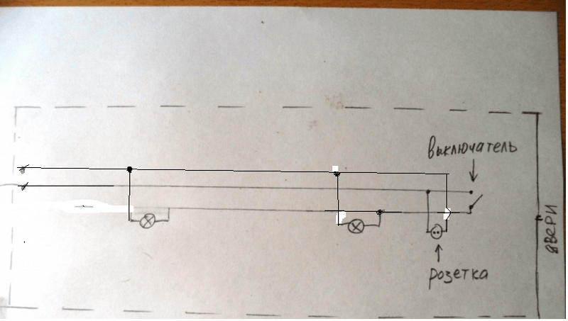

Добавлю ко всему сказанному, при включенном выключателе не будет работать розетка. Смотри картинку ниже
При отключенном выключателе напряжение в розетке будет мало, ввиду падения напряжения на лампах. См. закон Ома U=IR.
.При отключенном выключателе напряжение в розетке будет мало, ввиду падения напряжения на лампах. См. закон Ома U=IR.

схема - бред полный - розетка через две последовательно включенные лампыА так включают импульсные БП для первой проверки после ремонта на случай "козы". А тут на двух "сотках" слишком, ИМХО, много напруги упадёт, БП ноута 19В может уже и не вытянуть...![]()
вот накидал примерную схемку....Маша, простите меня за любопытство, а где на вашем рисуночке плюс и минус?) Может вам обычный фонарик купить или два? Сейчас вас в проектную организацию отправят, а ведь там и контейнер заземлять обязуют)

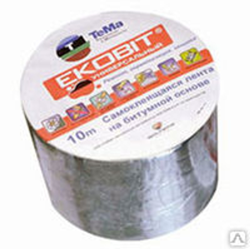

Если 3М оригинальный, то у него адская сила. Клейте кабель-канал, быстрее всего будет

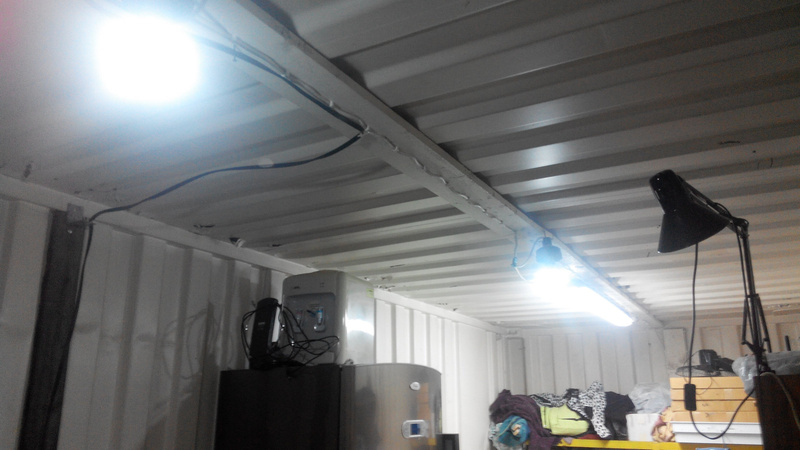

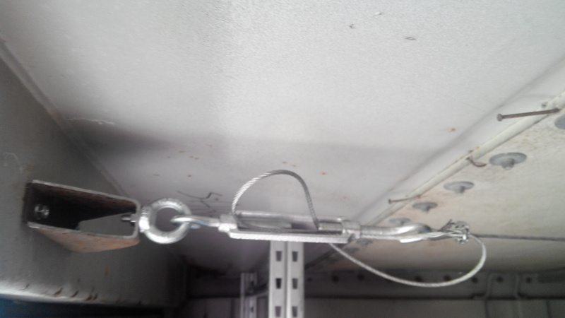

Взял обрезок квадратной трубы 20*50 мм, отрезал пару кусков ~10 см. На каждом срезал по два угла так, что бы получилась трапеция. В центре короткой стороны просверлил отверстие, вставил туда рым-болт и закрутил изнутри гайку. В начале и в конце контейнера вверху идет квадратная труба - к ней я и прикрутил свои огрызки. Повесил трос и натянул его тальрепом. Лампы и провода закрепил на нем хотут-стяжками.

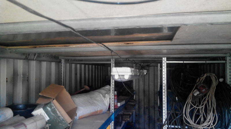

В 40-футовом контейнере похожий принцип, только я приварил две рым-гайки на противоположных торцах и также натянул трос. На него повесил три такие же лампы. На входе поставил двухклавишный выключатель: первая клавиша включает ближнюю к входу лампу (для экономии - самые нужные вещи лежат на входе), вторая - две оставшиеся в глубине. У меня на нем куча запоров и лень было открывать. На выходные сфотаю и выложу.

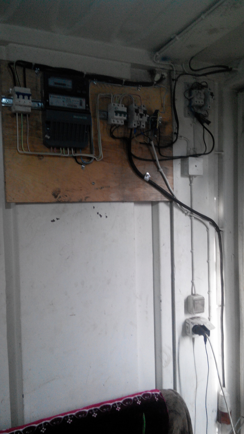

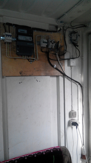

А это жилой... Проводка по фанере в нем уже была. Я только добавил фанеру с автоматами, хвостом-мамой на 380В и счетчиком на входе, и люминисцентную лампу в глубине, которая включается отдельным выключателем на потолке если требуется дополнительное освещение (при чтении, например).
