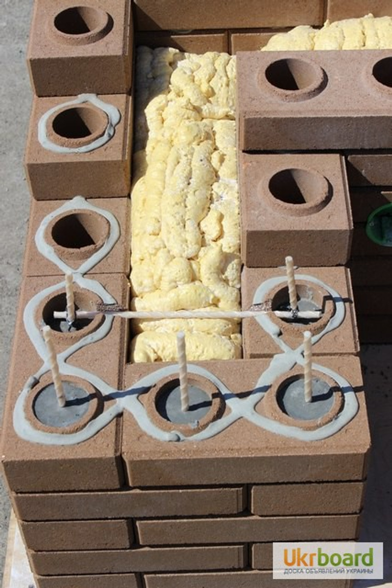

1. Кирпич "Лего": утеплитель 200 мм., УШП, перекрытие, кровля с утеплением - 110000 руб.
2. Каркаснопанельный (готовый домокомплект): утепление 200 мм., фасад блок хаус, УШП, перекрытие, кровля с утеплением - 930000 руб.
3. Пенобетон 400 мм.: УШП, перекрытие, кровля с утеплением, мокрый фасад - 1000000 руб.
4. Полистиролбетон 300 мм.: УШП, перекрытие, кровля с утеплением, мокрый фасад - 1100000 руб.
Так же можно рассмотреть: крупноформатные блоки (пенобетон+полистиролбетон), монолитная заливка (пенобетон, полистиролбетон), что уменьшит стоимость строительства дома и плюс в том, что вы получаете внутреннюю отделку под финиш.
Это не реклама, просто хочется что бы рассмотрели "ВЕСЬ СПИСОК"

1. Кирпич "Лего": утеплитель 200 мм., УШП, перекрытие, кровля с утеплением - 110000 руб.И площадь при этом заданная или просто опечатка?

Переработанная каменная вата в крошку.

Переработанная каменная вата в крошку.Хм... С одной стороны кирпич "лего", а что удерживает этих крошек со стороны фасада? Или из "лего" кладутся стены под засыпку?

Прикольно. А как с паропроницаемостью? Тут я вижу нарушение строительных норм.
Каких норм, все дома у нас из кирпича по такой технологии строятся. Только вместо пенопулеритана, пенопласт или вата.
а вы серьезно думаете что можно бездумно заменять один материал другим с разными техническими свойствами?
