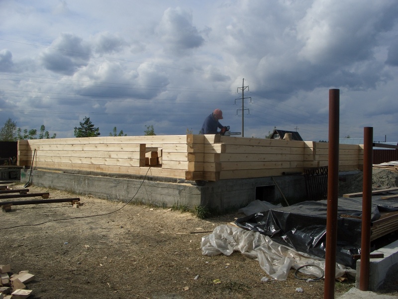

romario777
5 лет назад стоимость постройки коробки с крышей обошлась 1500000+сюда вошло перекрытие монолитом подвала и стоимость работ по установке забора и материала для забора .Под забор лили ленту шириной 15см+столбы из89трубы,общая длина забора примерно 140 метров погонных.Сейчас данный фронт работ с материалом вылез-бы думаю под трёшку.Брус 200 на200.
Slava70
Мне тоже приятно думать что мой дом в два раза дороже, но увы. Исходя из Вашего фронта работ удорожание конечно есть, но не в два раза.
Максимум на 300-400 тыр.
romario777
Мне было-бы приятней думать что он мне в два раза дешевле встал-бы))Три,не три,но 2с половинкой сейчас он мне встал-бы.С учетом "профсоюзной"линии ))

romario777
Как соединяли углы "мансарды"?Через "стоевые "и соединяли.

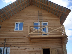

A2L
Ой не нравится мне выступ крыши на доске 50мм(брус толщиной 100 хотя бы), я не стал бы так делать.
romario777
Ой не нравится мне выступ крыши на доске 50мм(брус толщиной 100 хотя бы), я не стал бы так делать.]Внимательней посмотри на связку,внутри брус "сотка"стоевые",перевязка получилась с запасом.
Там всего метр консоли с "невесомой" кровлей. Правда, не известна ориентация "по снегу". В крайнем случае, подкосами подкрепят. Зато выигрыш в стоимости и в весе, по сравнению с брусом.
romario777
Там всего метр консоли с "невесомой" кровлей. Правда, не известна ориентация "по снегу". В крайнем случае, подкосами подкрепят. Зато выигрыш в стоимости и в весе, по сравнению с брусом.Не метр-600мм,вполне достаточно.Снег не задерживается в принципе.Крыша всегда чистая.
A2L
Снег на металлочерепице держаться не будет, а вот ветер может поиграться с таким парусом
romario777
Снег на металлочерепице держаться не будет, а вот ветер может поиграться с таким парусомВетер не страшен,за 5 лет всякое было.
