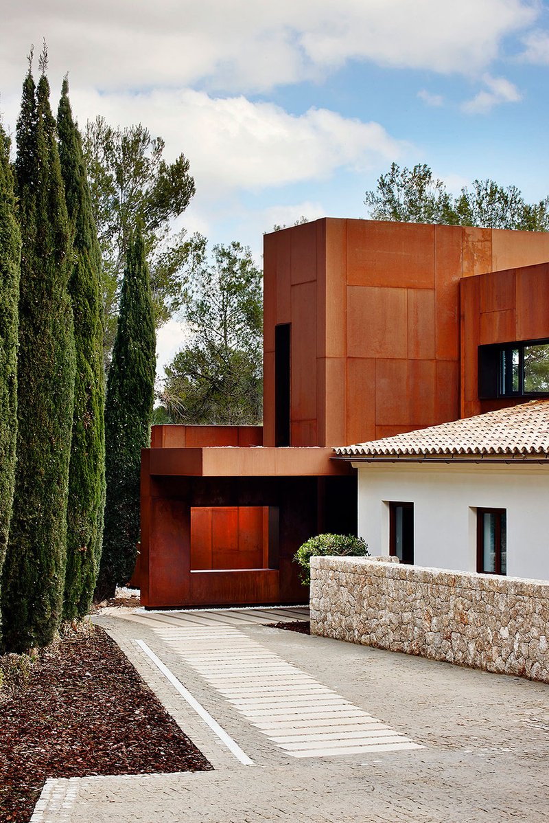

Я же не заставляю ТС полюбить бетон и ржавчину... я лишь пытаюсь сказать, что блок с облицовкой(причем вариант текстуры я так понимаю один всего лишь) как и сайдинг - это безвкусица. Что пусть ТС лучше построит дом с сибита/бетолекса/пенбетона - а потом уже пофантазирует. Пока строит наберется идей - найдет свой вариант. Сайдинг денег стоит и потом скорее всего не будет ни сил не желания что-то менять. Но поверьте точить будет - когда "прозреете".

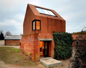

Кстати, ниже пример домов с ржавым металлом и плитка под рж металл.
Согласен, что если твоя натура не может выйти дальше натяжных потолков, пластиковых плинтусов и ленолиума с ламинатом - то лучше сайдинг или в лучшем случае оранжевый облицовочный кирпич.
Кстати, ниже пример домов с ржавым металлом и плитка под рж металл.вот как раз по мне то, сайдинг и ламинат лучше этого .... даже не знаю как этот стиль назвать, но что то ассоциируется с "бомж", "нищ". Может я и не понимаю чего в "колбасных обрезках", но такое впечатление что во вторчермет зашел.

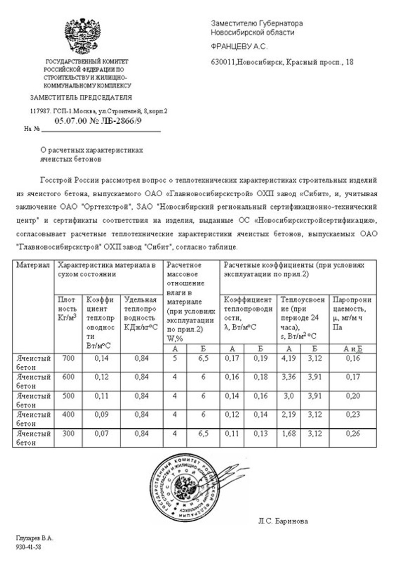

Итак, цитата с сайта:
1) На расходах на утеплитель и работы по утеплению. Необходимость их проведения полностью отпадает, т.к. по теплопроводности стена из блоков Ристэм толщиной 0,3м соответствует стене из газобетона Сибит или пенобетона толщиной 0,55м, а также стене из кирпича толщиной 1,35м.еще раз: стена из блоков Ристэм толщиной 0,3м соответствует стене из газобетона Сибит толщиной 0,55м
Для такого требуется, чтобы коэффициенты теплопроводности (Вт/м*С) были в том же соотношении, т.е.
0,3м /0,55м=0,5454.

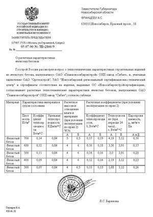

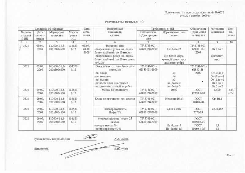

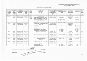

Внизу прикрепляю протоколы испытаний взятые с сайта "честного директора" и сайта Сибита
Что видим? Для сопоставимых классов прочности (и плотностей, D600) коэффициенты теплопроводности составляют 0,152 и 0,16...0,18 Вт/м*С.
Т.е. Реальное соотношение 0,152/0,16 ... 0,152/0,18 = 0,950 ... 0,844, что означает что стена 0,3 Ристем соответствует стене Сибит 0,31... 0,35, но никак не 0,55.
И пока не будет доказательств иных теплотехнических характеристик, я могу хоть за глаза, хоть в глаза утверждать, что "честный директор" - лжец.
Этот Ваш товарищ лично указывает класс прочности своего материала В1,8 (здесь в рекламе на НГС, найти не сложно). Перелопатил я гору нормативных документов, не нашёл такого класса прочности и не нашёл в гостах формулы пересчёта, какая средняя прочность изделия должна быть, чтобы соответствовать этому фантастически засекреченному классу В1,8... надеюсь не требуется объяснять, что выделенные слова означают не одно и то же? Или бытовой порядочности достаточно, чтобы не понимать чего творишь? типа: " мы обманули не со зла, а по-глупости"
Порядочность и компетентность - это не одно и то же. И этот порядочный но не совсем компетентный товарищ утверждает, что 30 сантиметров его блока при плотности D550 будет достаточно. Достаточно для чего? Для колхозного подхода типа "с вас и того достаточно?", или он когда-нибудь честно скажет: ребята, теплосбережение будет в два раза меньше, чем по норме СНИП, но пробуйте, вроде тепло, сами то мы не здешние, приборами не мерили...
