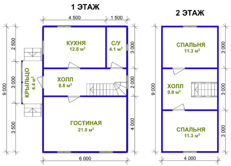

Всем привет. Имеется вот такая планировка дома (из бруса). А я хочу из СИП. Так вот - может ли кто прикинуть стоимость такого дома? Коробка, пол, теплая мансарда, высота потолка 2,4м. + сваи винтовые.

И получишь не дом, а феноловую ерунду, да еще с мансардой. Даже прикидывать нет смысла. Все равно не дом.

Все равно не дом.Еще и планировка козяя
. 1/3 дома - коридоры...Грубо прикинув по аналогичным проектам производителей СИПов: 950-1200 тыр. за коробку без окон и дверей на винтофундаменте, со сборкой, но без отделки и инженерки.

Коробка, пол, теплая мансарда, высота потолка 2,4м. + сваи винтовые.Вы только учтите что это только 30% затрат на строительство, самое основное будет потом.

Если из отходов - 700000 р. Если по нормальному - 1200000 р. А вообще планировка фу- й-я. Квадратный делай.
чего привязались к человеку, планировка она как Цвет, у каждого свои предпочтения,
если она (планировка) осознанная - то какие проблемы?

Лестницу враг человечества проектировал.
Да и в остальном... Это дача планируется?

Лестницу враг человечества проектировал.Вы про которую из них-то?![]()
Если с 1 на 2 этаж, то при разнице высот 2,5 метра подступенок выходит 19см, а при ширине 0,8м и проступи 30см - лестница в плане займёт 3,2 метра от наружной стены вглубь дома. Это так ужасно?
Если отбросить философско-просветляющий вопрос "зачем?",
то если у неё со стороны той спальни, что над кухней, не будет перил,
то ладно уж, можно и "нехай-так", не столь важная лестница, чтоб и ей забежные городить.
