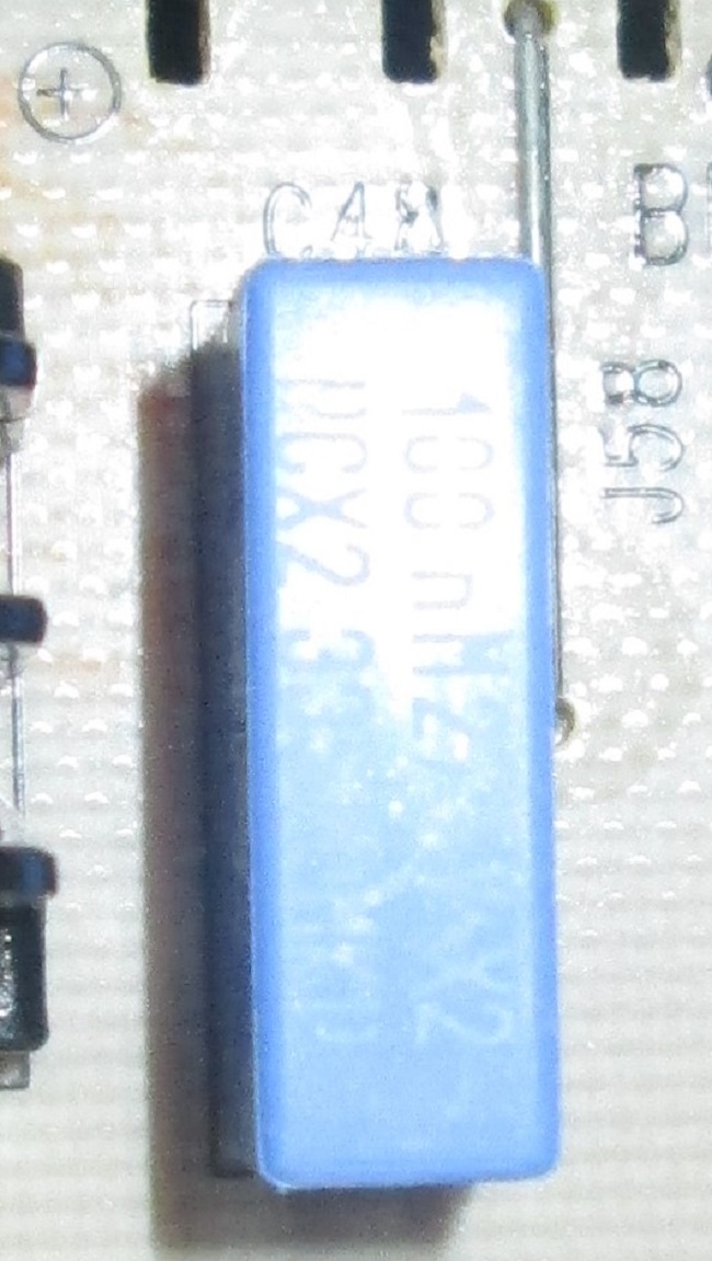

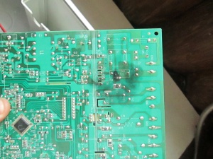

Доброго всем. Требуется помощь спеца который разбирается в электр. котла. После грозы сгорел элемент на плате. А так все работает,только котел не загорается. Все подробности с фото платы в ЛС.
Доброго всем. Требуется помощь спеца который разбирается в электр. котла. После грозы сгорел элемент на плате. А так все работает,только котел не загорается. Все подробности с фото платы в ЛС.Вот еще один пример ненадежности настенников.
что вы хотите этим сказать? он ни разу не подводил,пахал как надо. прилетело скорее по трубе,так как остальная защита сработала,да и на плате сгорел элемент который и спас котел от более печальных последствий. от молнии дома горят и стены кирпичные прошибает..у вас есть защита от этого?
Вы бы хоть марку котла озвучили...
PS то, что видно один сгоревший элемент на плате, вовсе не означает, что там нет еще сгоревших элементов...
PSPS я бы предложил вам все-таки выложить на всеобщее обозрение, что у вас там сгорело...
HydroSta HSG-100SD про элемент и не означает,абсолют согласен. смотрите буду только рад если кто то что то узрит и сделает.замкнуло вот под этим синим элементом.
ремонтировать категорически запрещается, только замена.
Ни кто более менее адекватный за ремонт не возьмется, т.к. это потенциально опасное оборудование, если что случится, сядет паяльщик, даже если не его вина.

да я уже прикинул,лучше новую плату взять. и надежней и не намного дороже самого ремонта. этот котел был установлен по многим причинам/обстоятельствам. но,еще раз говорю,дерьмо он или нет свою функцию выполнял на все 100,что соб-но от него и надо было. в дальнейшем ест-но будет установлено более серьезное оборудование с учетом всех моментов.ща пока место не позволяет.
