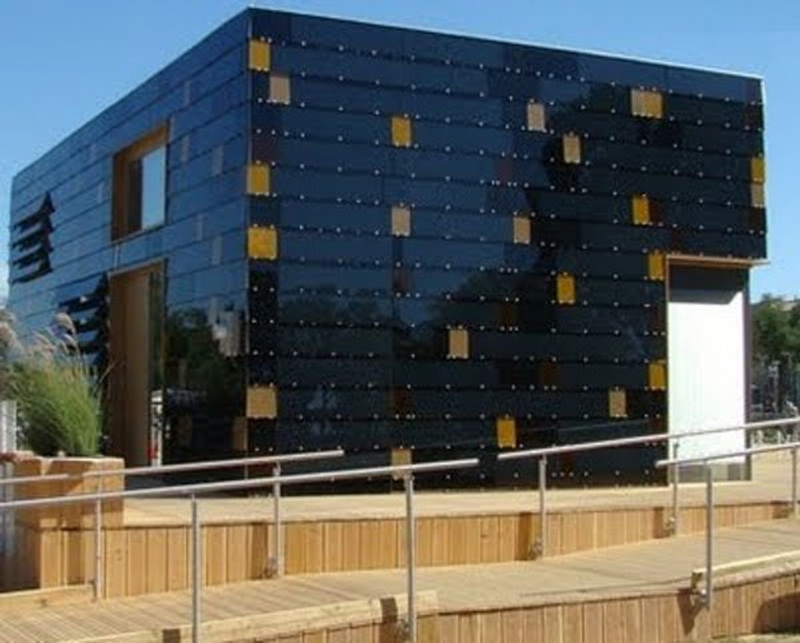

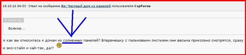

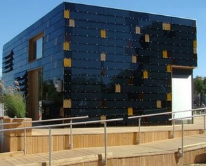

 а Вы про какие панели имели в виду?Про все, которые подразумевает объём понятия "панель". Или вы топик не читатель, а только втопикписатель?
СэрРогов 13.10.16 17:37 Кто строил дом из панелей?
Александр..... 15.10.16 21:42 Сэр, вы какие панели подразумеваете?
СэрРогов 17.10.16 10:47 Всякие...
KOCTA 20.10.16 20:04 Дом №127 по ул. Кропоткина - это как-раз частный дом из панелей
