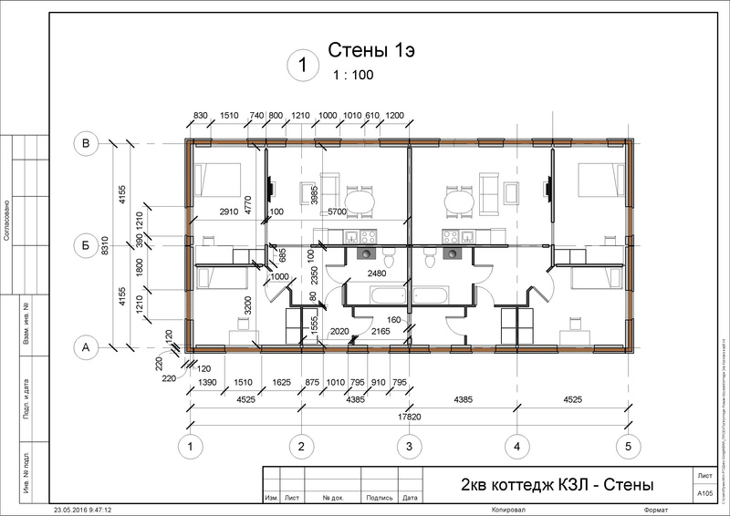

Не вводите в заблуждения, в панельном доме несущими являются внутренние стены/перегородки и где на заводе отлили дверной проем там он и будет. Да и на уличных навесных панелях проемы сильно не подвигаешь такчта о какой свободной планировке идет речь?
ну эт вы зря, уважаемый. у меня несущих внутренних стен нету. размер дома 9х18. дом на двух хозяев, в одной половине я с семейством в другой тёща любимая)))). а насчет ссылочки, так мне не жалко, если кому надо могу и дать)))
........у меня несущих внутренних стен нету. размер дома 9х18......Колонны чтоль с ригелями (каркас)? Как пролёт 9 м перекрывается? Дайте схему. Не может быть без несущих внутренних в жб панельках.
"....в личку"-Ты это наверное хотел дописать,да забыл по запаре
Ну а без ссылочки подробней можно? Я так понимаю,что одна половинка 120 квадратов? Прям как я хочу. Хотелось бы планировку глянуть и ... Да все интересно. С нетерпением жду.
А чотам может быть военного,в планировке,тем более,как говорит источник,она свободная?Выглядит это примерно так,коробка 10х12 из трехслойных панелей,посредине нитка колонн с балкой или несущая стена.А все остальное-самонесущие перегородки.

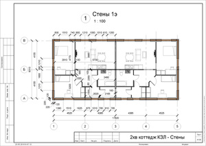

всем, здрасти. извеняюсь что не писал. работа да и с компьютером не особо дружу. про ригели и колонны если честно не понял (не строитель). у меня колон нет если разговор про это. схему дома ща скину если разберусь как фото загружать)))))
Ну и где тут свободная? Как минимум с центральной несущей.
блин, с вами материться хочется))))))))) просто перегородка между квартирами она не несущая, плиты перекрытия лежит на наружных стенах
а да. ктото поподробней просил))) и так... решил я построить дом. сразу стал изучать этот вопрос. год наверное читал всякие форумы и т.д. из сибита? ну не нравится мне что стену обычной пилой распилить можно))) из сип? фенолы фонят да и ломом пробить можно, кирпичь дорого, бревно или брус гниют. ни кого не в чем убеждать не хочу и не буду (это я про материалы))). для себя решил, что панель. нарисовал на листочке хотелки. эскизники они не делают, сразу говорю. тоесть внешний вид дома сами думайте или заказывайте в другой фирме. и так... грунты на участке у меня оказались поганые, сильнопучнистые (геологию делал). было принято решение закапываться на глубину промерзания. выкопал яму, залил подбетонку, залил плиту. паралельно оплатил изготовление стен. плита засохла, повезли панели. цоколь (тоже кстати из трехслойных панелей) смонтировали за три дня, перекрыли панелями (пол и потолок тоже панели). постояло это все дня 3-4, привезли стены первого этажа смонтировали за пару дней. постояло немного приехали заделали швы за 1 день. ну собственно и вся история, дальше кровля, вода, канализация, баня в цокольном этаже, отделка фасада в немецком стиле ну и т.д.)))))))
ах да, про сам дом. дом 9х18 (это грубо. всего 320 м/кв., под кровлей еще по 20 метров получилось), перегородки из сибита, перегородка между квартирами из панели толщиной 160. /п.3/

Ты нас пытаешся уверить,что домперекрыт двумя плитами по 9х8.3?
ммм... не понял вопроса, если честно. какие две плиты?
если про потолок то там плиты лежат (ща посмотрю как правельно называются)....
плиты перекрытия, во как.
они у меня 1,5 метра шириной и около 9 метров длинной.
их кстати могут и 12 метров сделать
блин, с вами материться хочется))))))))) просто перегородка между квартирами она не несущая, плиты перекрытия лежит на наружных стенахЯ даже ошибся малось-одной плитой,но п.5 здоровенной.
Пустотками толь перекрыто?
ну да. называют их еще пустотками. перед тем как их положить я еще все дыры в них пропенил (для теплоты), хотя их птошники сказали что это лишнее. но я решил перебздеть))))
