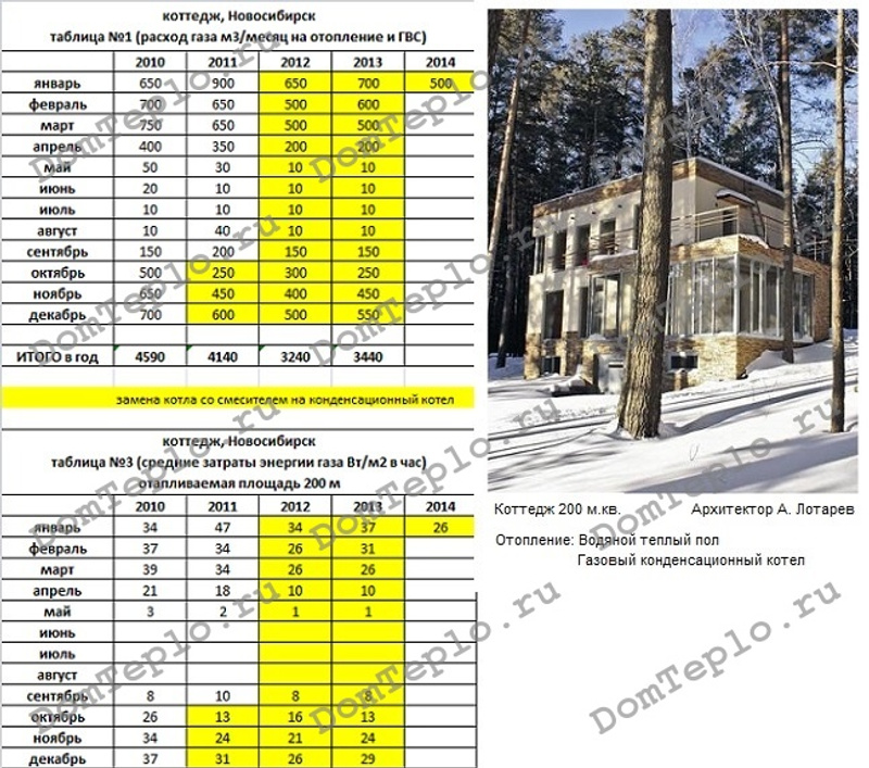

Чисто гипотетически, продавец исходит из того, что уровень теплосопротивления ограждающих конструкций ныне строящихся индивидуальных жилых домов существенно повысился по сравнению с теплосопротивлением ограждающих конструкций ранее возводившихся зданий, на основе параметров которых и родился среднестатистически-эмпирический показатель достаточности 1кВт для теплоснабжения 1 кв.м.
Поэтому он рассчитывает что вы будете скорее достаточно удовлетворены, чем заметно неудовлетворены.
А если вам вдруг не хватит 1 кВт на 20 квадратов с вашими фактическими теплопотерями и вы с претензией к нему явитесь, продавец в ответ на претензию только поохает, типа "а-а-а, ну так у вас значит дом еще не утеплен, что же вы хотели-то тогда! утепляйте, какие к нам-то претензии, паспортная мощность же развивается? Развивается, а за ваш дом мы не отвечаем!"

среднестатистически-эмпирический показатель достаточности 1кВт для теплоснабжения 1 кв.м.а разве 1 кВт не на 10 кв.м.? а то на дом в 100 квадратов надо 100 кВт, этож печи должны топиться постоянно

... Но люди алогичны. Не готовы принять реальность тех самых 20-30 вт/кв.м., типа нереально, ...Это - жизнь ))
