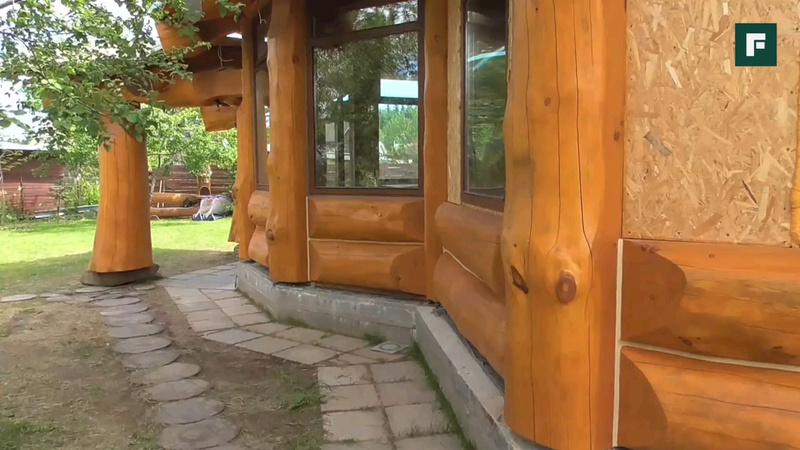

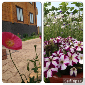

Вот это из чего по какой технологии построено? (см фото)
СанукСабай
и что, прямо таки связи через проёмы не делали или сразу убрали?

7х10, окна от 1,5 м до 2,2. двери 1,1 и одна 1,5 м. строилось со всежака.

ну что сказать, если честно, то я вам не особо верю что с сырого бруса можно сделать коробку на условиях как описываете и чтобы все углы по проёмам остались в одной плоскости, хотя допускаю такую возможность в виде исключения, при не высокой влажности бруса, грамотном специалисте и продуманной качественной обвязке проёмов металлом.
