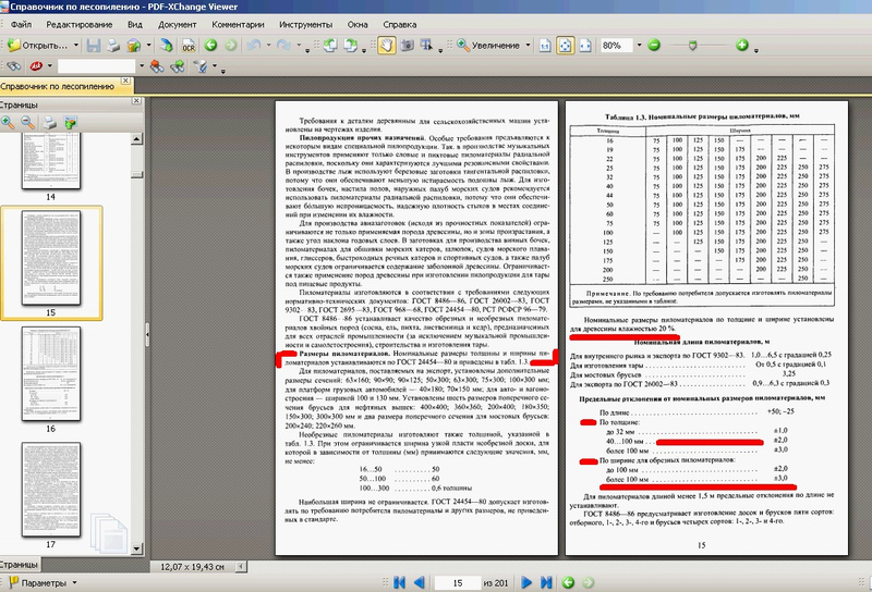

расброс размеров доски 150*50 был минимальным, около 5-7ммА вы знаете, сколько параметров влияют на разброс размеров одной и той же доски?
А то вот так купите, досточку-к-досточке по размерам подберете с разбросом всего 1-2 мм, а через месяц вдруг окажется, что разброс увеличился до 10-15 мм...
А потом будете удивляться - как же так?Еще больше меня интересует вопрос - а чем вас пугает разброс размеров 150-ки вплоть до 10мм (если это, конечно, не толщина)? Что вы с ней такое делать собрались, что это так критично?
Именно продавец обязан доказывать, что за товар он продал, что этот товар соответствует всем мыслимым (и даже немыслимым,Не-е-е, все много проще. Всего-навсего продавец имеет право получить оплату если продаваемое им приносит конкретному потребителю пользу. Обязанность продавца участвовать в выборе подходящего конкретному потребителю товара вполне, ИМХО, естественна, ибо иначе начинается "впаривание".
Потребительский экстремизмДа он, ИМХО, еще даже не зарождался. Более-менее слегка маятник начнёт движение к равновесию когда ЖКХ начнёт бегать за потребителем прося его убедиться, что из горячего крана вода течет температурой точно (согласно средству измерения!) не ниже нормы.
Не, ну реально, что за фигня, заявил, что доска 150-я, так выдай за эту цену 150-ю (+/- норма), а не умеешь, дык так и пиши что продаешь "в разбросе". Почему пильщики продавца учатся за счет кармана покупателя-то? Если на резьбы М17 мне нужны гайки на 17, то меня в разбросе от 12 до 19 как-то не устроят и не вижу в этом чего-то неестественного.

Не пытайся обьяснить дилетанту то,в чем он должентразобраться только понабивав шишек.Если человек не понимает,как ведет себя древесина в процессе сушки/намокания,и ни разу не видел,как дрова вынутые из камеры,после снятия затяжек ведет на глазах,если он не видел как мебельный щит при роспуске в тонкое сечение крутит как пропеллер,зачем ему обьяснять букварь?пусть курит,шишка на лбу-лучший учитель.
Чтоб ты был в курсах,дрску корневой влажности пилят 154-155,чтобы после усушки получить 150.Если ты нашел устраивмющие тебя дрова по критерию цена-качество,купляй его и будет шастя.А от плача ярославны тутама-не прибудет ни хлыста.И в чем проблема перерезать 170 в 150?
И в чем проблема перерезать 170 в 150?Видимо, в издержках на перерезку.
Вот за сколько ребята согласились бы сами, тут же, не откладывая (бросив все остальные дела), перерезать их же товар в номинал, на эту сумму им и следовало дать скидку от суммы сделки по заявленному ими ценнику на заявленный размер.
Вот это было бы справедливо и тогда небыло бы и этого топика.
Клиновая по пласти доска из 170в 150 превращается легким движением руки с применением практически необученым челочеком архисложного прибора типа "обезьяна".

из 170в 150 ...прибора типа "обезьяна".Технически - совершенно не вопрос. "Мартышкой" из обрезной доски даже шпунтованная делается. Но вопрос тут не в технике.
Я другого не пойму,цель-сортир сваять или по судам набегаться?Вот! Каждому следует заниматься выбранным делом.
По судам бегать надо юристу, доски на 150 применять надо тому, кому надо их применять, а изготовителю бракованного товара следует нести издержки за продажу брака (оплата переделки и услуг юриста со стороны потребителя), раз он себе выбрал такое дело, как этого самого брака выпуск.
-не нравится,не кушай.Совершенно согласен, за бракованный товар можно рассчитаться и бракованными деньгами. На туалетной бумаге от руки нарисованными, например. А не нравятся такие деньги, так и не кушай даже такие из кармана потребителя. Ибо если собирался так дела и вести, получать настоящие деньги за ненастоящий товар, то это уже не лесопиление, а мошенничество под видом лесопиления.
