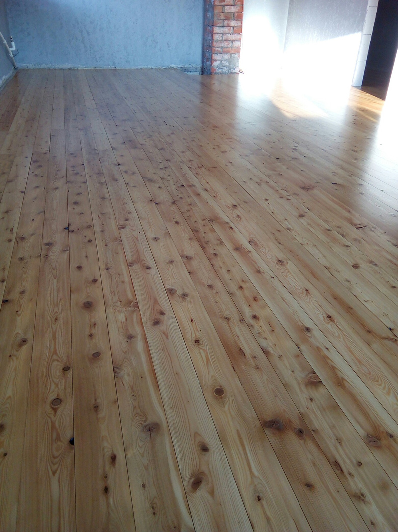

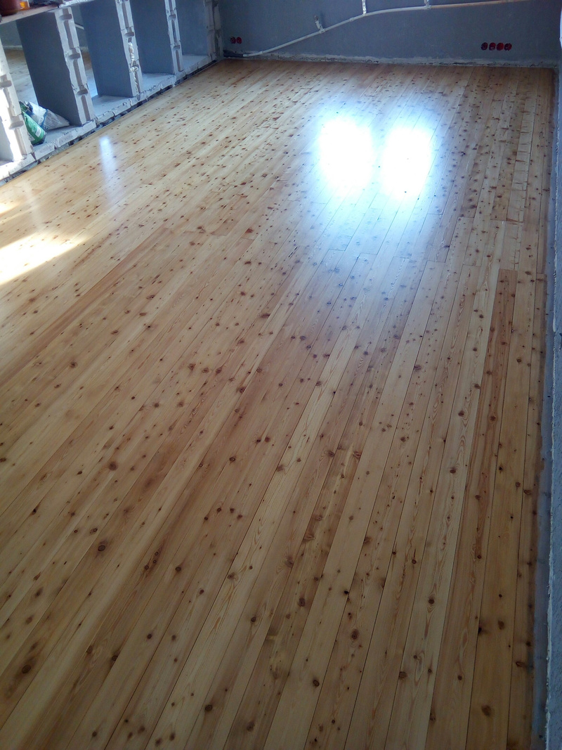

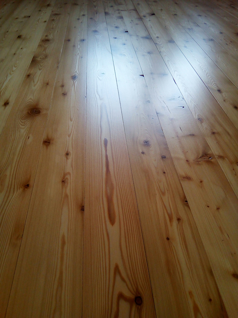

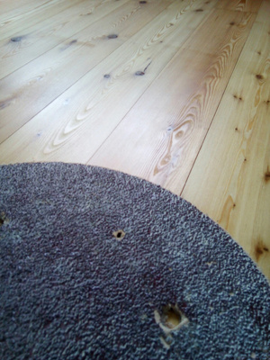

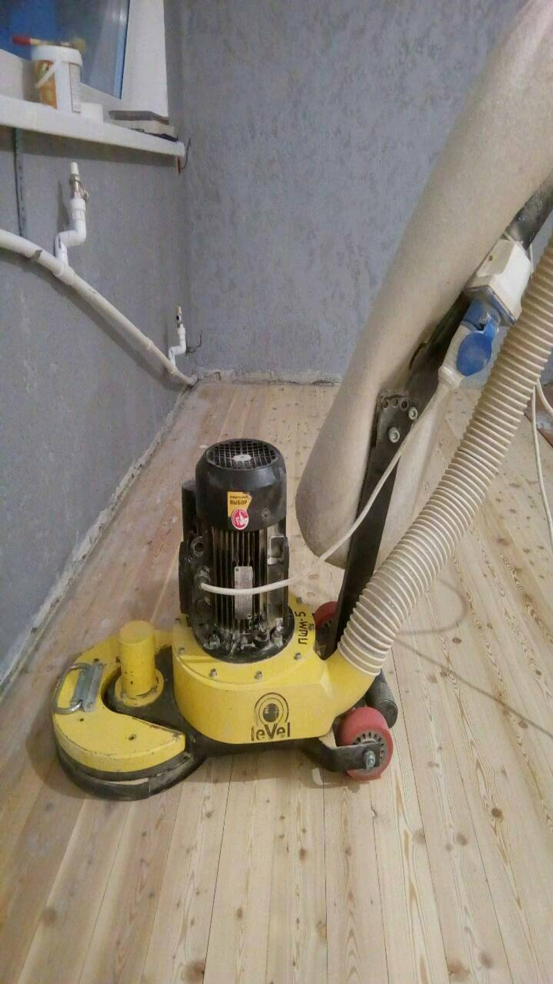

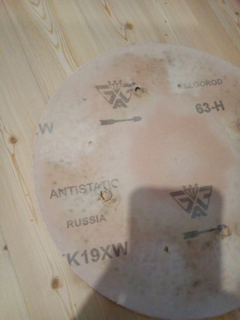

Полы готовы. Текст ниже не является пособием, я просто описываю, как сделал. Побывал в двух прокатах, и выбрал аппарат , что на фото ниже, барабанного типа не рискнул, большой риск наделать "тропинок", без опыта. Обороты 1500 и диаметр 305 мм, взял наждачных кругов по 10 шт - 24, 60 , и 100 зернистости. Перепады досок замерил точнее- до 4 х мм, сухая, очень сучковатая лиственница, в час получается обработать примерно 4 квадрата. Неожиданно оказалось то, что 24 й наждачный диск, убрав неровности перестает портить дерево, просто шлифует , как будто зернистость его 160. На 50 квадратов ушло всего 8 таких дисков, и поверхность после 24 й наждачки получилась " под лак". Лака в 2 слоя ушло 8 литров, алкидно- уретановый матовый . Добавлю про шлифмашину- аппарат более чем достойный , если вовремя выбивать мешок, практически не пылит, не летит пыль никуда, кроме мешка, в моем случае эта машина стала оптимальным выбором.
Полы готовы. ... очень сучковатая лиственница, ... алкидно- уретановый матовый ."Мню понравилсо!" (с)
аппарат ... барабанного типа не рискнул, большой риск наделать "тропинок", без опыта.Ага, одно колесо по шлифованному, а другое по нешлифованному и получается поперечная "пила". Когда нет регулировки колес, то ранее на машинках "по паркету" на одно колесико изоленту наматывали для компенсации хода по шлифованному.
Эх,брат...холодный у тебя будет пол ,даже если 2 этаж. Потому что из листвяка ((
А что шпаклевать не стал? За информацию спасибо. Марку аппарата и лака озвучь пожалуйста и скажи, воняло сильно, сох долго?
А что шпаклевать не стал?Сорт этих досок- выбраковка, им уже ничего не поможет выглядеть как в журналах, поэтому решил в итоге не заморачиваться, да и дефекты древесины мне нравятся. Машина -ПШМ level , лака состав это дешёвый вариант уники, по 300 р за литр, название если напишу, сочтут ветку рекламной, и снесут. Сох лак 5 часов до матования наждачкой 240, затем второй слой и 72 часа, запах конечно сильный, но находиться в помещении можно.
