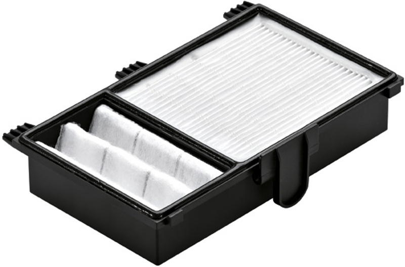

Если пылесос используется на улице то боковые фильтры убираются вообще . Интересное полотно используется в Фильтрации воздуха, технологических газов, дизельного топлива, масел, обеспыливание в системах вентиляции. Уровень очистки от 80 - 98 % зависит от плотности полотна . Так что остаётся чаще менять воду и не надо трубы 110 мм достаточно удлинить для уборки гаража и машин трубы меньшего диаметра .

Промышленные пылесосы исключают движение всасываемого воздуха через подшипники двигателя,Именно так, у них на охлаждение свой контур циркуляции воздуха, своя крыльчатка, но я для строительно-отделочных целей выделил аппарат, что не жалко (обычный бытовик), и он поработал и по пылящей стяжке, и по остаткам после оштукатуривания и не на одном уже объекте, так что часов 6-8 он уже наработал и у него по-прежнему порядок и с коллектором и со щетками (да и протиров изоляции на обмотках пока тоже не обнаружено, а я его разбирал после одного невнимательного "деятеля"), НО он работал с циклонным предфильтром, а какое-то время еще и со ступенью очистки через воду.
Интересное полотно ... от 80 - 98 % зависит от плотности полотна.Несомненно, факт существования такого материала радует, а вот купить его в розницу на метраж где?
Так что остаётся чаще менять воду и не надо трубы 110 мм достаточно удлинить для уборки гаража и машин трубы меньшего диаметра .Вы меня не так поняли. На основе трубы на 110 изготавливается сам циклонный предфильтр, который затем монтируется на практически любую тару (в качеству бункера для мусора), начиная от пластикового ведра из-под отделочного материала, и заканчивая хоть бочкой на 200 литров (тут уже каждому по его потребностям).

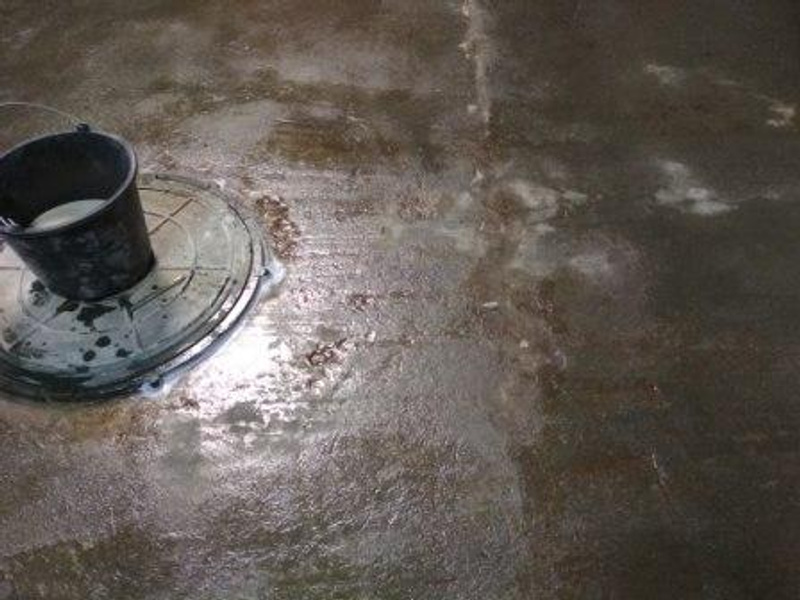

Это точно бетон, я за него платил по накладным, привозили с РБУ, марку не помню, но не экономил, что прораб рекомендовал, то и брал. После укладки через 2-3 недели шлифовали пол какой-то дурмашиной, местами остались углубления, но небольшие и не много.
Я допускаю, что пылит не бетон, точнее не только бетон, я же там пилю, строгаю, сын с великом копается, тоже грязь с колес отваливается.
Проблема с пылью комплексная - поскольку бетон шершавый, то мести во время уборки приходиться в полную силу и увлажнение не дает эффекта - вода впитывается, а все что на полу превращается в грязь и не метется. Пылесос строительный есть, пробовал пылесосить, но не понравилось. В другом гараже лежит линолеум, там я за пару минут щеточкой управляюсь, а тут полчаса на уборку, причем сначала крупняк все равно собирать щеткой, пылесос не резиновый, а потом уже мелочь пылесосом.
Немного уточню ТЗ: хочется полить-помазать чем-нибудь, чтобы поверхность стала более гладкой и не впитывала воду. Тогда я смогу увлажнить поверхность, смести щеткой крупный мусор, не поднимая пыли, а мелочь смыть шваброй.

Ну в таком варианте вам точно поможет Монолит-М. Пропитаете - станет не впитывающим воду 100%, правда не сразу, а где то через недельку. Можно еще раз потом шлифануть до гладкого состояния болгаркой с алмазной чашкой. Ею можно поверхность не хуже керамогранита получить. Правда пыли будет не мерянно и болгарка нужна профессиональная строительная. На этом и ограничится.
Пропитка акриловой грунтовкой глубокого проникновения раза на 2 тоже даст удовлетворительный результат, но впитывать и чутка пылить будет все равно, хоть и в разы меньше. Из тех, что я применял больше всего понравилась лакра для наружного применения в коричневой (по моему) банке - реально проникает глубоко и бетон аж блестит. Церезит ст17 тоже не плохая, но по мне так хуже лакры. Остальные что пробовал - не так хорошо закрепляли поверхность. Только бетон пропылесосить перед нанесением нужно обязательно и первый слой заливать бетон пока он впитывает. На второй слой уже можно просто помазать слегка, так как это для формирования пленки на поверхности уже.
Ни то ни другое не должно помешать наклейке керамогранита в будущем или топингу.

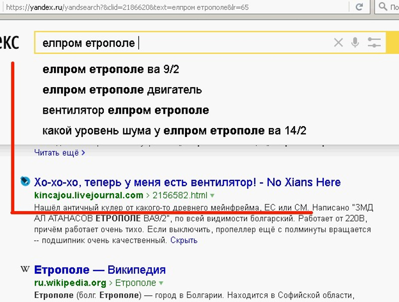

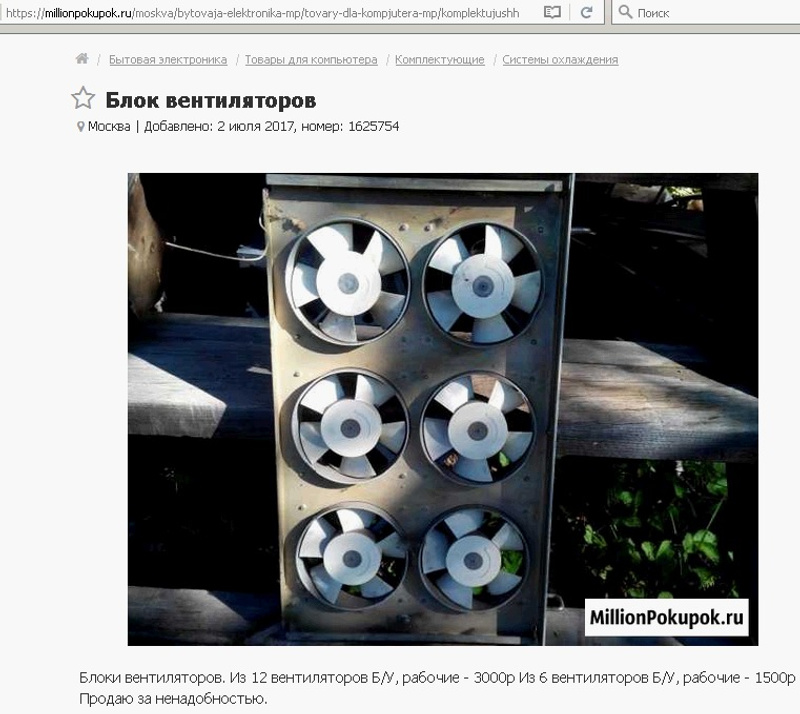

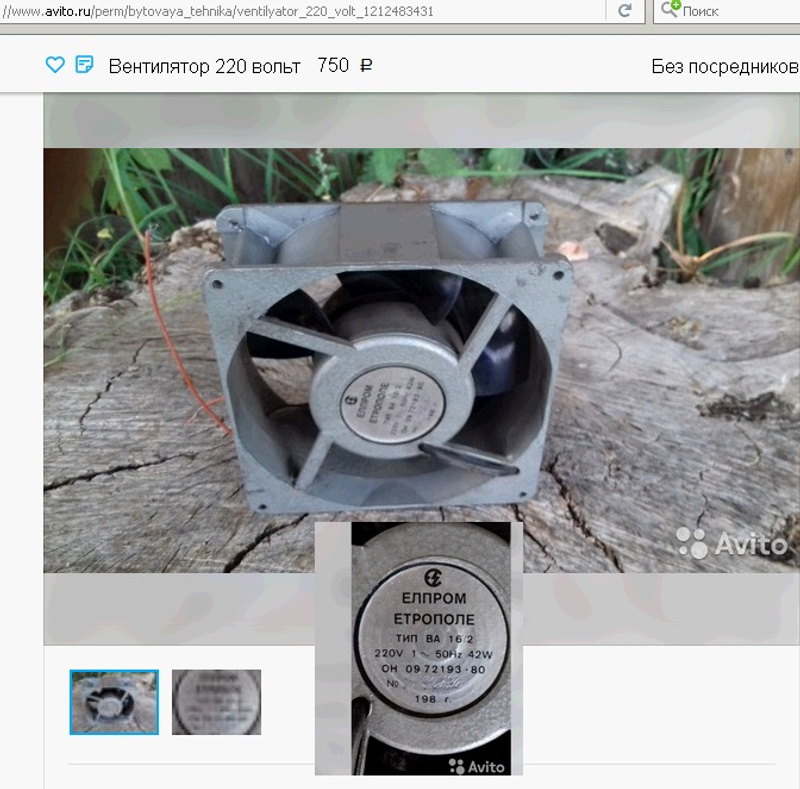

В каких эвмах стояли подобные фильтры? Там вентиков сотни стояли.Вот перед блоками вентиков они и стояли. От этого-то и тряпка была в грязных кружочках, но такую тряпку аккуратно постирай и применяй утеплителем в жилетках, которые очень ценились туристами тех времен, когда в рознице из утеплителей был один ватин.
Импортные это ЭВМы были (а может и да, накопители), я уж не знаю (ещё мал весьма был тогда) болгарские или польские, а вот еще нестираную тряпку да, видел, как и дюралевые рамы с еще недемонтированными вентиляторами блоком что-то типа (давно было) 4х6. В итоге сейчас один такой "карлсон" у меня на вентиляции стоит (на 220В, дюралевый корпус).
KOCTA
У них есть офис где то в академе, сейчас не вспомню где. Но там по моему нет розницы.На Демакова они, за 13-й налоговой (военкоматом и судом). Очень приятные и внятные в общении люди, дали ценный совет для шибко пористых стяжек (типа из ХБЗ какой ЦПС), не сразу поливать, а первый проход выполнять пульверизатором, чтоб не стекло все "на дно", к основанию, а успело смочить поверхность капилляров именно поверхностного слоя стяжки, чтоб кристаллы именно в нем начали образовываться.
Вот перед блоками вентиков они и стояли.Никогда не было ни в ЕС, ни в СМ ЭВМ никаких фильтров. Просто бесполезно.

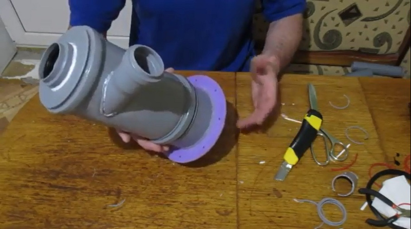

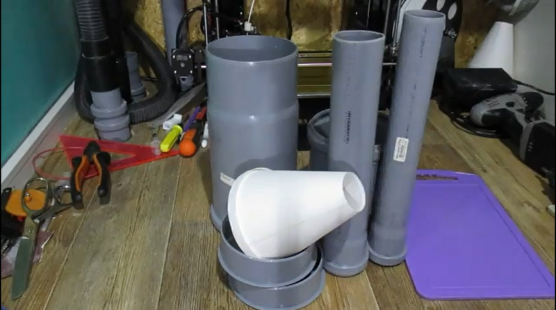

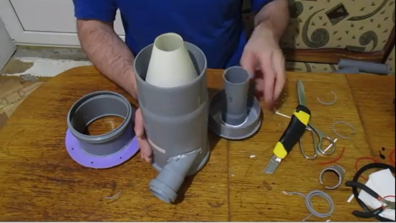

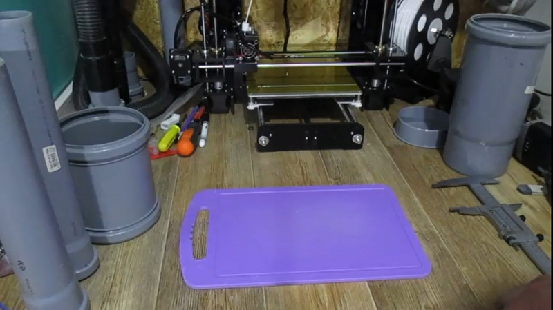

Автор видео говорит о ... чёт нуля не получается ))Послухайте, когда сам собеседник только с третьего упоминания въезжает в вообще собственно предмет рассмотрения, то при его последующей попытке придраться к словам самодельщика в любительском (т.е. даже без телесуфлёра) ролике у меня чёт никак не получается не поржать...
Поясняю:
1) Разработками циклонных фильтров в стране занималось несколько профильных НИИ, на эту тему защищщены диссертации и сделаны изобретения;
2) Разные (по составу, по источнику) виды физического загрязнения воздуха ведут себя в одном и том же циклоне весьма по-разному, поэтому для максимизации степени очистки фильтр подбирают под задачу, а помимо пропорций и размера фильтра существуют и другие факторы, влияющие на степень очистки;
3) Следствие из п.2) : универсальность решения влечет компромисс по качеству очистки;
4) Когда те мои "клиенты" выкинули ещё только порядка 100-120 литров (их!) мусора, я сам посмотрел, мешок в пылесосе был полон примерно на 25-30%, поэтому когда теперь мне говорят, что выкинули уже 200 литров (их!) мусора, но так ещё и не поменяли мешок, я не вижу оснований сомневаться в их "показаниях";
5) Другой мой (другой еще и по исполнению, т.е. пропорциям) циклон на тесте собрал порядка 10 литров древесной стружки и пыли (примерно 50/50 из-под рубанка и от лепесткового шлифовального круга) и при этом между циклоном и пылесосом стояла еще ступень очистки через воду (куда было залито порядка 1-1,5 литров воды), так вот впоследствии на контрольной белой столовой салфетке желтизны древесной пыли (не говоря уже о стружке) впоследствии визуально обнаружено небыло (салфетка перед началом работ была наложена на поролоновый фильтр перед крыльчаткой. Конечно, фиолетовая салфетка подошла бы лучше, но увы, таковой на том объекте не оказалось).
6) Вы нашли на ютубе один из самых (из числа представленных там) технологичных в быту способов исполнения циклона, но и его можно заметно упростить, т.е. не портить полипропиленовую разделочную доску и избавиться от необходимости сварки кольца из неё с половинкой муфты на 110.
Тупо используется муфта целиком, а стыковка с ёмкостью для мусора осуществляется через сантехническую же заглушку на 110 (с прорезанным в ней отверстием). Так и телодвижений меньше и видов инструмента, да и заглушка стоит на порядок дешевле разделочной доски.
Никогда не было ни в ЕС, ни в СМ ЭВМ никаких фильтров. Просто бесполезно.Видел вентики блоками, тряпку с них, а раздербанивать такую технику самому - не доводилось, бирок не читал.
Михаил, всё-таки обсуждался вопрос способа очистки и существования материала для фильтров.
А по части "бесполезно", так это спорно, одно дело целый советский машинный зал с кондиционированием и фильтрованным притоком, а вот где я учился одна такая ЕМка или СМка стояла просто в аудитории с терминалами, т.е. обувь кто в чем припрется, окна летом открыты и т.п. В инете я встречал "отчёты" когда даже не персоналки народ в некоторых случаях фильтры ставил и был очень рад чистоте внутри и был офигенно впечатлён сколько собралось на тряпке фильтра.
Так автор видео вначале и говорит о двух заглушках правда использует одну может из-за сопротивления и удобства чистки использовал разделочную доску . Я вообще мешком не пользуюсь дома водяной и на улице водяной только другой фирмы поэтому для модели на улице меняется вода и моются полоски полотна и фильтр в бачке после уборки . За циклон спасибо думаю все сделают кто захочет убирать с бетонного пола мусор и пыль .

P.S.: Две заглушки там у него применяются только для центровки при изготовлении, так я и подумал зачем отпиливать муфту, когда уже и так просверленная заглушка это сам по себе готовый присоединительный фланец.
