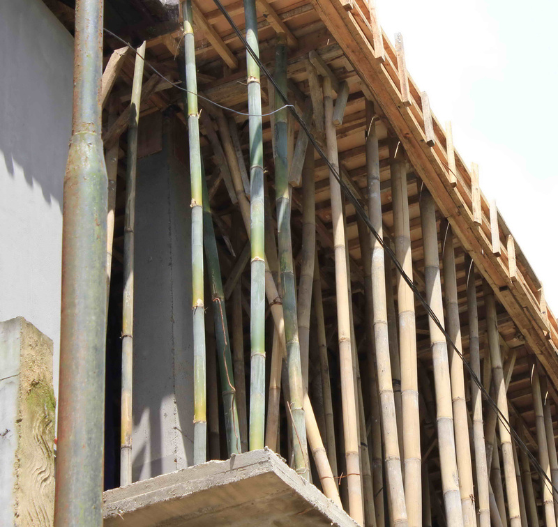

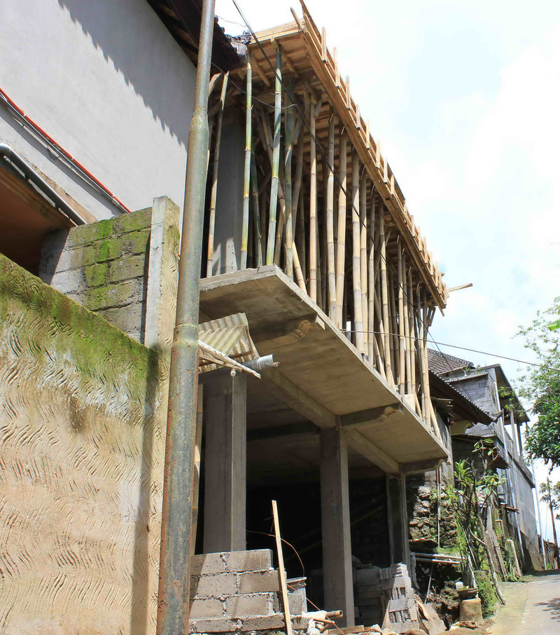

Я вам фото хотел прикрепить, где дом льют используя бамбуковые стволы в опалубке
... Вот уж где сложность казалось бы - он ведь круглый, не идеально ровный и не применим с гвоздями и саморезами. Но и из него опалубку ставят и до 5 этажей в Индонезии отливают только в путь - другого дерева нет, а профессиональная опалубка, как вы заметили - нереально дорогая. И там не на 3 балла расчет, а до 8.

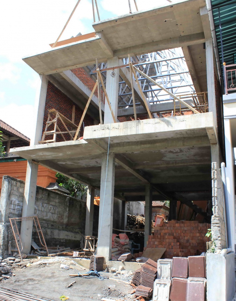

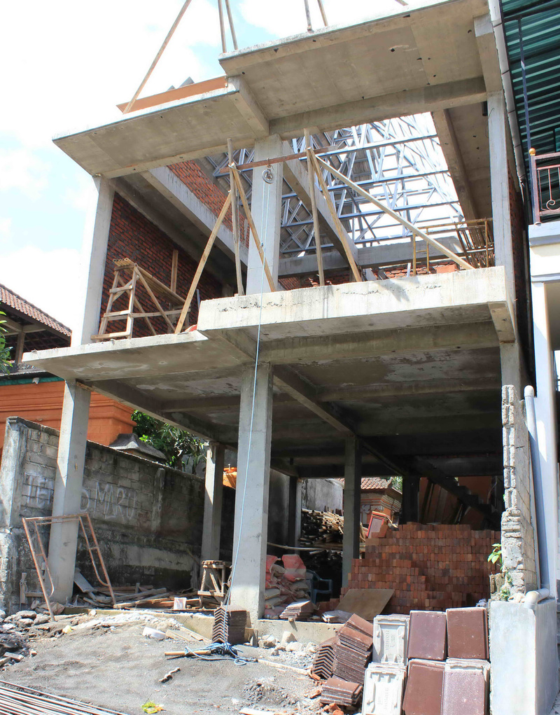

Победил таки загрузку картинок с другого браузера...
Это классическая постройка малоэтажки в Азии особенно в сейсмоопасных зонах. Я такое видел и в юго-восточном Китае, Индонезии, на Тайване и других местах, где посчастливилось бывать. Обычно это каркасный монолит с заполнением кирпичом или блоками похожими на пескобетон или шлакобетон из вулканической пемзы и цемента. Но нужно учесть, что в их климате стену они кладут всего 6..12 см толщиной под отделку штукатуркой. У них и кирпичи и блоки эти имеют весьма забавные размеры типа, значительно меньше наших, ибо им стены в 370 мм делать в голову не приходит. У нас имхо проще лить целиком монолит под утепление и отдельно делать фасад.
Опалубка повсеместно выглядит именно таким образом. Только на промышленных стройках иногда видел профессиональную опалубку, а в основном чуть меньший, но все же колхоз. На высотках этажей по 10 и выше - только профессиональная.
Обратите внимание на толщину перекрытий
. Они умудряются отлить балки и снизить толщину перекрытия примерно до 10 см. Все дома стоят на 4 или 6 колоннах размером примерно 20х20 см. И при землетрясениях до 8 баллов ничего не падает.

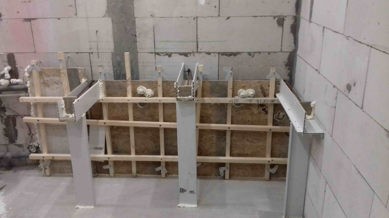

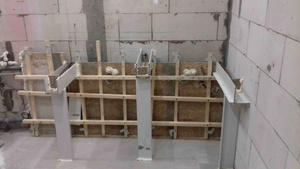

Ну и раз такая радость с картинками, то выложу вам еще из своих примеров отливки в опалубку из гов..на и палок. У меня таких вынужденных городушек парочка всего была - эта и еще когда опалубка была из сотового поликарбоната в виду сложной геометрии отливки, остальное делал из более подходящих для этого материалов.
Это заливка в ванной опоры для акриловой раковины 1500х600 и маскировка в бетоне подходящих к ней труб. Надо было быстро залить и не охота было на одну заливку покупать хороший материал. В итоге собирал из того что осталось - всяких обрезков.
Результат - попадание в нужный размер +-3 мм и отделка керамогранитом без каких либо дополнительных работ.
