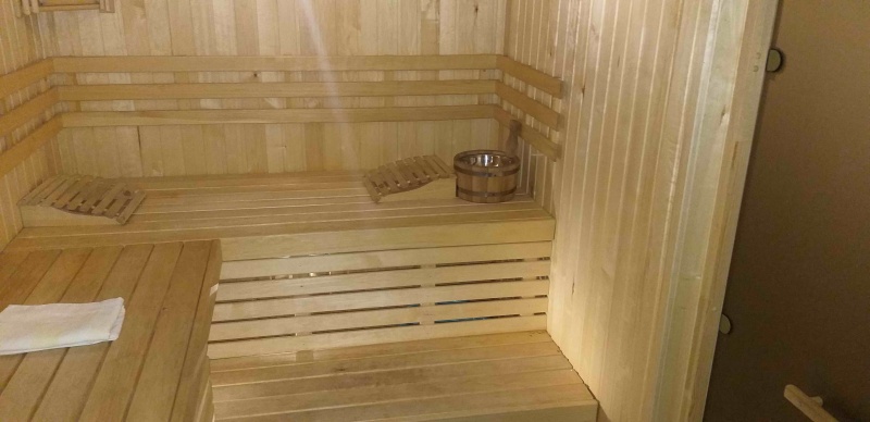

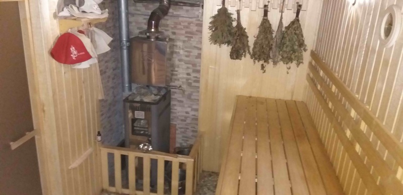

Фото как то полное выкладывал и не один раз - надоело. Ищите.
1) Не будет листиков - будет пыль, пролитая вода, пот в конце концов. Так или иначе мыть пол в бане не просто нужно, а необходимо по санитарным причинам хотя бы раз в год. Поэтому кафель + настил. Если это не баня, а сауна, то разница будет только в том, что слива нет в парилке.
Про 120 градусов - бабушке расскажи. Это стремный или не правильно повешенный градусник. При правильном замере температуры ты выше 100 не вытянешь - умрешь. Я тебе могу при помощи ИК излучения сделать так, что твой градусник 150 покажет даже печку затапливать не будем. При этом если зайти в магазин типа форнакса и глянуть на полку, где висят в ряд китайские градусники для саун, то можно заметить разброс показаний на 20 градусов. Я сам перепробовал 4 градусника с гигрометром пока нашел то, что врет меньше чем на 10% - финский. Так что реально греться ты будешь на 80-100 градусах. Я же для себя когда сауну сделал открыл иной способ релакса без экстрима: 60-70 гр с влажностью около 10%. 15-20 минут на полке - хороший китайский чай - 15 минут на полке - бамбуковый веник - обливание холодной водой...
Да и не слушаем тех, кто пишет что греть сауну/баню нужно минимум 1,5-2 часа. Еще раз повторю: утеплишь - будешь топить 30 минут до 80 гр и еще минут 15 надо чтоб прогрелись полки и дальние углы.
Печь, не маловажный фактор, чтоб была конвекционная без ИК лучей, а то лицо горит, а ж...па мерзнет. Такой эффект часто у печей-самоделок бывает - там и градусники сразу по 120 градусов показывают когда в парной еще пар изо рта идет.
2) Этот полипропилен гуглят и находят рулонами метров по 25 длиной и 1 метр шириной. Я покупал в какой то конторе со складом на проспекте дзержинского 169 по моему - не помню название. Но на простое решение типа мерлена рассчитывать не надо. В мерлене и ему подобные меркеты вообще ничего что в сауне стоит применить нет. Ну может кроме саморезов.
3) Какую схемку?
4) Вентиляция сауны - часть приточно вытяжной вентиляционной системы дома - одна из веток контура проходит по этой части подвала. Приток в спорт зале, проходит через зону отдыха, душевую и вытяжка в парной. Под дверями в мойку и парную оставлен зазор ~2 см (стеклянные двери без порогов) через него прилично так дует по полу прогоняя воздух. Поток сейчас может чутка больше сделал - влажность при длительном парении возрастает сильно - не успевает вытягивать.

1. Да я и доски помою. Моющим пылесосом например. Про градусы выше все написал, но я никому ничего не доказываю, мне в общем-то пофигу сколько там градусов, мне главное результат. Про 1,5-2 часа на протопку я сам писал. Это не про сауну. Это зимой, остывшая за неделю баня, крайний раз при -16 топил 1:20.
2. Спасибо.
3. Ну или план, чертеж, что как в сауне расположено. Хотя, раз ты фотки отправил искать то наверняка и со схемой пошлешь. Не нашел нифига.
4. Ок, я так и планировал, просто разные варианты в инете встречаю, возникли сомнения.

pavlik_NSK
Сомневаюсь, что доски помоешь. С одной стороны да, а с обратной? Там к гадалке не ходи плесень начнет расти через год два. Ну или слив как в бане делать, чтоб полы обрабатывать кипятком периодически. Да и решетка эта на полу выглядит лучше сплошного пола, ногам приятнее (она не нагревается сильно и сухая и чистая всегда) и подскользнутся никак.
Схемы нет. Фото - последний раз. Надеюсь по фото планировка будет понятной (дверь входная как ориентир на обеих фото).
