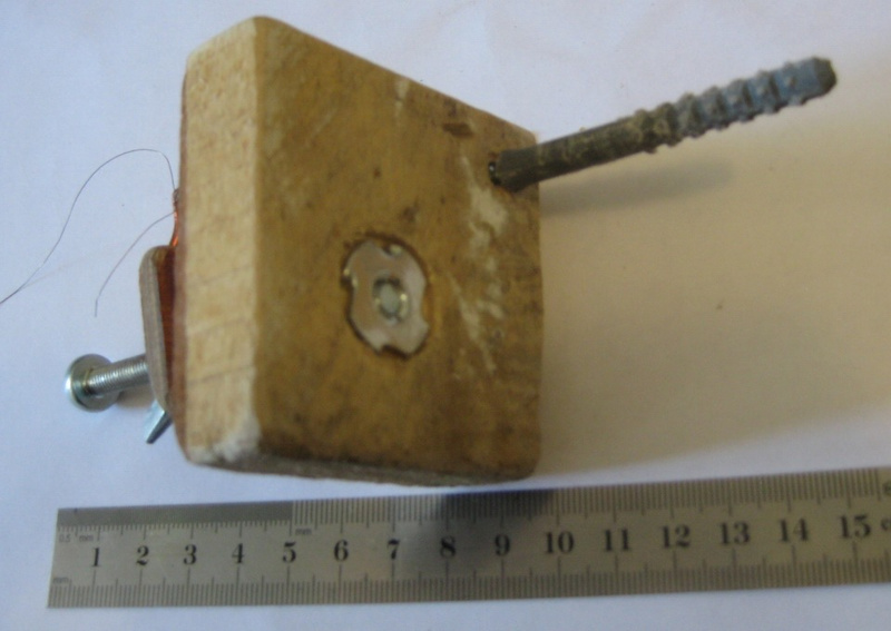

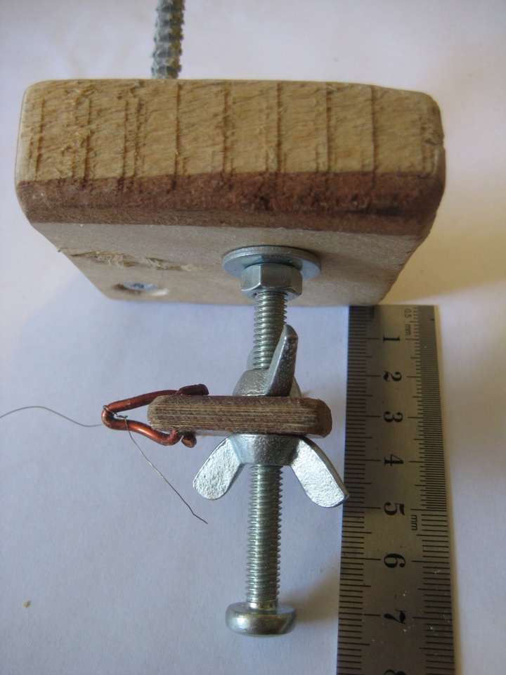

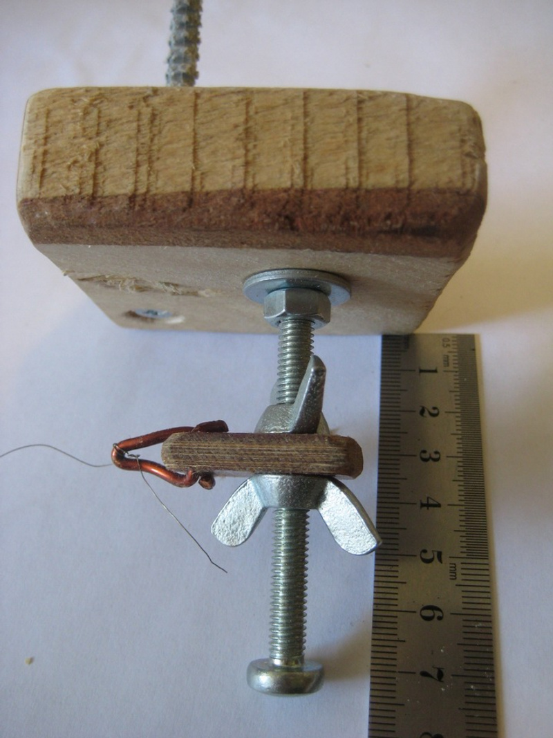

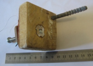

Себе, когда листы перерезал, я вообще рамки не делал, а на ровной стене закрепил две вот таких штучки, на одной нихром наглухо привязан был, на другой пропущен в эту медную петельку и натянут жбаном с водой (регулировка натяжения безо всяких пружинок, тупо гравитацией).
Быстрая, легкая и точная регулировка степени "трапецивидности" вырезаемого профиля листа, лист опускается практически под собственым весом.

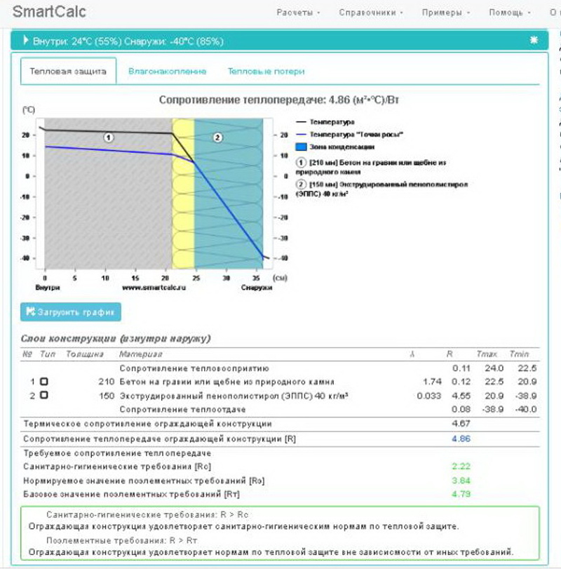

поролон, блин!Нашел ошибочку в своих цифрах.
Бывет.
С учетом железобетона в подсчете теплоизоляции действительно, попадаем в норматив.
Но, как правило, не принято включать его в расчет, особенно когда для себя считаешь....
для ванны не вписываемся
Бывет.

Вот, сделали именно так, как Вы сказали. ЭППС ступеньками +нормальная бетонная стяжка. Теперь не могу найти эту EPDM мембрану куском. Больше 6 метров шириной не бывает, говорят... Сильно плохие швы?
