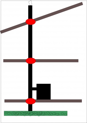

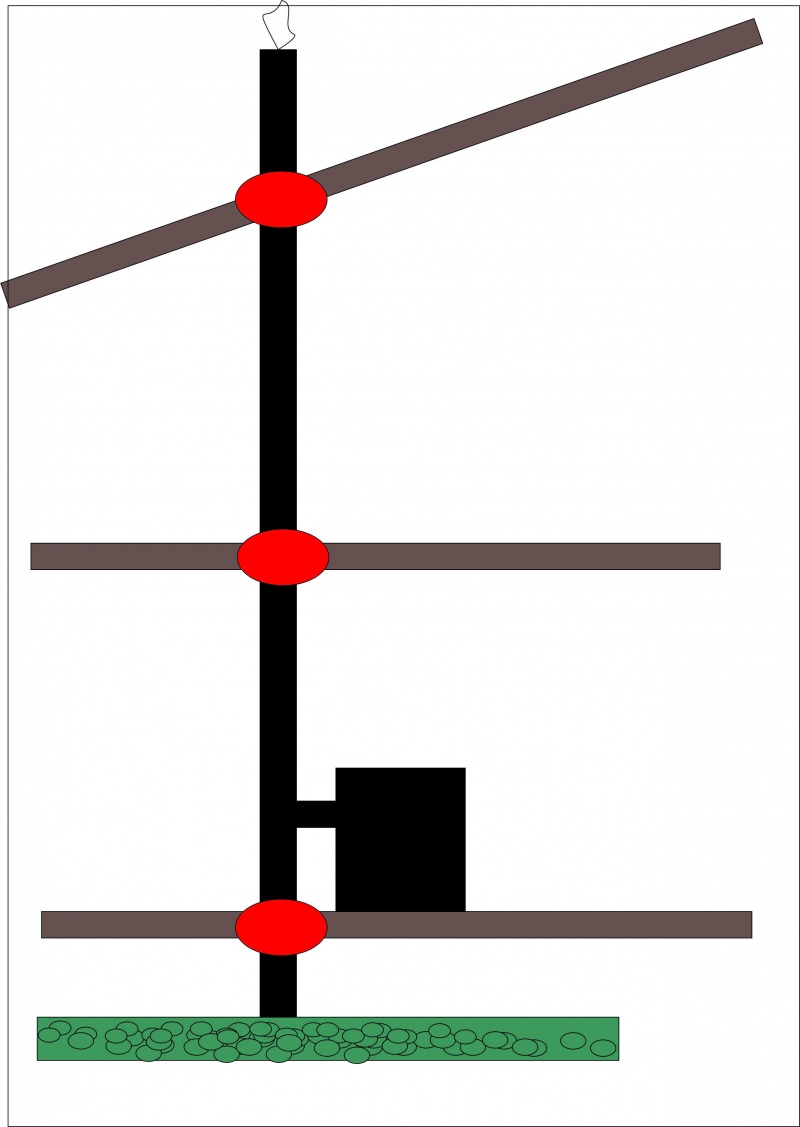

Если чуть серьезнее и по теме, тоже размышляю на тему отопления, тоже на дачи, тоже печного. Электрическое не предлагать, поскольку электрокамин на даче это маразм. Так вот, может быть кто имел деловот с таким вариантом ?
А ежели вдруг нет - как думаете, потребуется ли теплоизоляция по периметру, если размещение печи будет по центру помещения? Ранее на этом месте была кирпичная печь, она разрушилась в процессе подъема дома. До стен расстояние не менее полутора метров. Мне думается, теплоизоляция потребуется только под печью, однакож продавец настаивает на том, что нужно бы изолироваться со всех сторон. Ну и так, раз уж это строй форум - порядок цифр по стоимости установки дымохода может набросаете? Можно "приблизительно на общее обозрение", можно и в личку с конкретными предложениями. Конкретики пока не получится получить с моей стороны, поскольку "сезон еще не открыт". Однакож и в ответ не прошу точных цифр, пока на стадии разрешения вопроса - стоит тот камин того, чтоб его ставить или таки рассмотреть инфрокрасные обогреватели, как предлагали выше.

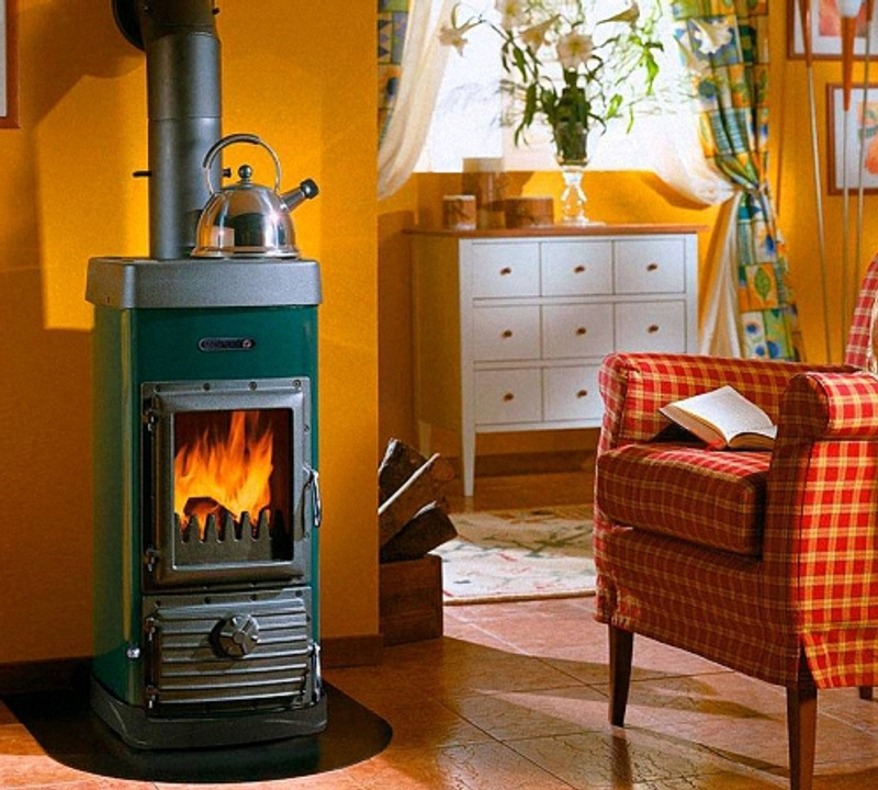

Вопчем, смотри,Барик, кака фигня сама по себе эта печура работает как старый добрый бульрьян- в режиме буржуи и в режиме длительного горения, как газогенератор.Если ты ее поставишь посредине помешения, то конвекция,сиречь скорость прогрева ,будет максимальной,никаких допограждений ей не надо, она у изготовителя со всеми кожухами. Но есть фишки- в некоторые,самые малообъемные модели дрова закладываются вертикально,что несколько неудобно при допзакладке в работающую.В остальном претензий к ним нет,если не топить в режиме 24\7.Подбирать такую печку надо по отапливаему объему плюс процентов 30-50.Чтоб при прогреве холодного помещения не выводить ее в форсированый режим. Этож не паровоз сережилазо.Дымоход -однозначно в сэндвиче,иначе по холоду будет по стенкам бежать конденсат смоляной и вони будет....
НЕ циклись конкретно на этой,предложение аналогов разной степени дизайнутости в городе- масса,сначала обкурись сам, потом сухой остаток перетри с Ваней,он тебе уже реально по моделям чо подскажет и по дымоходу,там тоже есть фишек.
По домику твоему. ТО.что первый этаж из бруса эт хорошо. всех проблем будет- устранить продувания по швам,если таковые обнаружатся. ДОм возрастной,все усадки прошли,супрайзов бытиь не должно. А вот второй этаж- бяда- пустотелый каркас там у тебя. И тут либо его утеплять, что в принципе гуд,но небюджетно,либо рассекать дом на 2 объема,и на прохладное время холодный глушить.ЕСли решишь утеплять,наберешь меня,посмотрим-потрогаем и доктор пропишет.

Я повторюсь,что печи из конструкционной стали хрень. То ,что производители пытаются "оребрить"/создать жесткие стенки топки-хрень. В вашем экземпляре еще и "эркер" со стеклом
.Чуть перегреете и поползет весь этот конструктивизьм на п5!
По поводу конвекции: у меня в мастерской был и "именитый булерьян" и подобные чудеса. Без вентилятора /ветродуйки чудес конвекции не наблюдалось
Сейчас на фазенде стоит Гуча Лава,прелесть чугуняки весьма ощутима! До утра я не поднимаю зада,чтобы добросить топлива. Чего не было с тем же буллерьяном..Зимой подбрасываю 4-5 раз в сутки для помещения в 36 квадратов. На втором этаже прохладно-зимой не пользуюсь.
