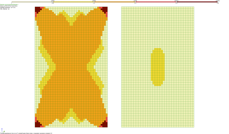

при шарнирном опирании плиты по двум сторонам в верхней зоне растяжения нет
при шарнирном опирании плиты по контуру - в углах есть растяжение
у тебя шарнирное опирание по контуру. уберешь опирание с продольных стен - будет шарнирное опирание по двум сторонам.

при шарнирном опирании плиты по контуру - в углах есть растяжениеВот верю тебе и так по интернету шастаю в поисках, натыкаюсь на этот момент. А как донести это до проектировщика не знаю. Утверждает, что все посчитано и проблем не будет. Хотя я уже и сам понимаю, что надо бы углы проармировать на всякий случай.
P.S. Я все таки воспринимаю мой случай, как защемленную плиту. Да, там не полноценное защемление, но и опорный момент не равен нулю.
Армировать можно арматурой в виде П? Надо отдельных элементов нагнуть или можно нижнюю арматуру в виде П загнуть на верх с выпуском мм 500 к середине плиты?

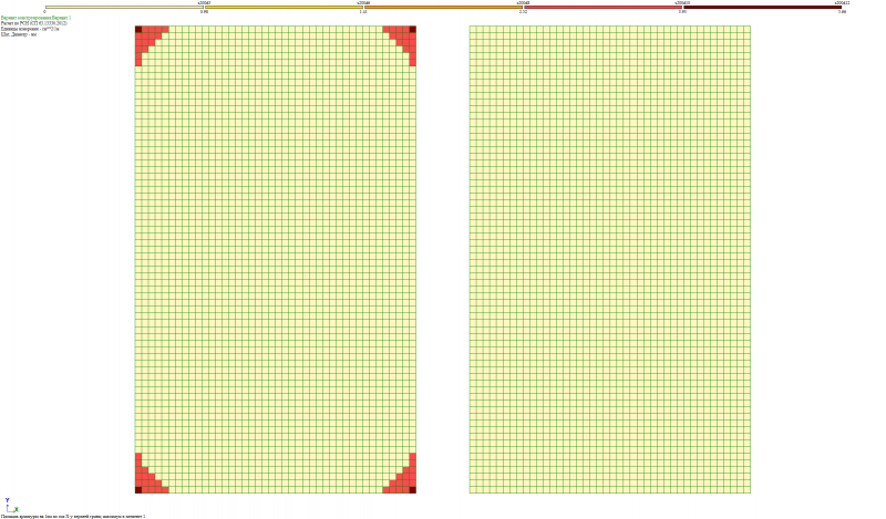

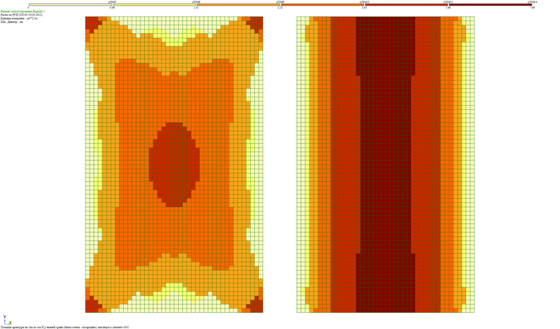

размер плиты 4,2х7.
толщина 15 см
бетон В25
слева - опертая по контуру
справа опертая по двум сторонам
каждая клеточка на диаграмме 10х10 см.
до проектировщика не надо доносить. расчет у него попроси оформить и прислать в подтверждение своих уверений.
армируют по ситуации. можно и П образных нагнуть на нужную длину,можно армировать сверху и снизу стержнями нужной длины, а П образные приварить потом в нужных местах.
длина определяется по требуемой по расчету + длина анкеровки. требуемая по расчету нарисована программой, длина анкеровки определяется по СП.
толщина 15 см
бетон В25

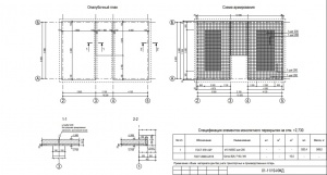

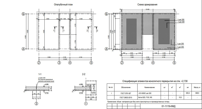

У меня есть вопрос : а можно в твоей программе задать другие параметры? Плита целиком над вторым этажом, то есть размерами 7,2 * 10,6 с промежуточной опорой на две несущие внутри, ну и с пропилами там, где это указано в проекте

можно.
думаю у твоих проектировщиков тоже есть программа, в которую это можно замоделировать. было бы желание.
они же утверждают, что все просчитано.....
можно.В общем хрен мне видимо, а не расчёт перекрытия. Началось: да мы его проектировали и хрен знает сколько лет используем там то и там то. У вас есть основания не доверять проектировщикам? Да мы ответственность несём! И вообще это в договор на проектирование не входит...
Короче буду сам армировать углы. Поставлю задачу нагнуть П-образных элементов см по 70 и проармировать. Лучше спать буду.
буду сам армировать углы.тогда они ответственность с себя снимут.
в соответствии с техрегламентами - расчеты выполняются обязательно, но оформленный альбом не входит в "обязательный комплект".
Расчеты выдаются отдельным томом по требованию "заказчика" или "экспертизы".
Если тебе отказываются показать расчеты - значит их не делали вовсе.
потому как показать картинки подобные той, что я прислал - это не проблема.
Как ты дальше собираешься работать с этими ребятами, если уже на этой стадии начинается отфутболивание с присказкой " да мы всегда так делали"???
С твоей помощью мне удалось что то до них донести. Устал писать, позвонил им. Будут переделывать. Но в каком виде по итогу это будет, я не смог у них выведать. Уменьшат заведение перекрытия в стену до 120-150 мм. Попросил обратить внимание на верхнее армирование. Уж не знаю поделятся они в итоге расчетами или нет(скрипят зубами и говорят, что они это перекрытие конструировали и не хотят, что бы их расчеты попали кому то в руки и все начали этим пользоваться) считают чуть ли не своей интеллектуальной собственностью наверное, но пересчитывать им видимо придется. Не могут же они тупо уменьшить глубину заведения.
Скажи пожалуйста, эти картинки (эпюры видимо правильно называются) из какого программного комплекса?
эти из лира-сапр.
она есть некоммерческая.
можешь скачать и пользоваться.
на немножко урезанная, но для таких случаев более чем достаточно.

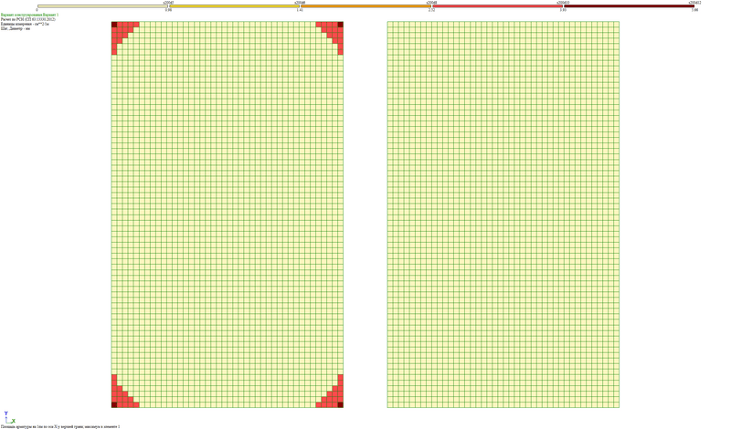

на газобетонные блоки опирание не менее 300 должно быть.
это конструктивные ограничения (т.е. не зависят от расчета).
если уменьшать глубину опирания - нужен монолитный пояс.
но в уменьшении я не вижу нужды.
не обеспечит газобетон заделку плиты без спецмероприятий.
нужно убрать опирание с продольных стен, или заармировать углы.
расчетами все не смогут воспользоваться.
они персональные, для конкретного случая габаритов и загружений.
если эти условия совпадут - любой здравомыслящий человек воспользуется чертежами, а не расчетами.
если не совпадут - расчеты непригодны к использованию).
так что можешь их успокоить по этому поводу.)

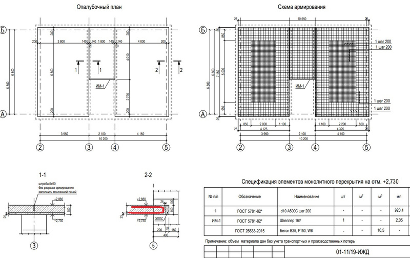

И они, и инженер Сибита(я им на "экспертизу" проект направил) считают, что перекрытие одновременно является монолитным поясом.
Я, из твоих слов делаю вывод, что кроме армирования углов лучше ничего не делать. Лучше и не сделать и не надо ничего мудрить.
монолитный пояс армируется по другому.
в таком виде плита эту функцию не выполнит.
максимум - анкеровка стен.
но тут она нужна вообще? у тебя между поперечными стенами и так не более 4 м.
если оставлять в том виде, что изначально они предложили - нужно заармировать углы.
Спасибо! Уже посмотрел. Действительно, на армопояс армирование другое. В альбомах опирание без армопояса не менее 200 мм.
Ребята решили пойти по пути наименьшего сопротивления и... уменьшили глубину заведения в кладку с 200 до 150 мм. Как до них донести

150 мм -это минимальная глубина опирания перекрытия на стену из ячеистого бетона.
у тебя пролеты маленькие, може оно и достаточно.
но в любом случае кладка проверяется расчетом на скол и смятие под площадкой опирания.
и это не отменяет того факта, что если опирать по периметру, то в углах появляется верхняя арматура. )).

В договоре, заключенном между мной и ООО, исполнитель принимает на себя обязательства по выполнению Рабочей Документации по Объекту.
На стадии Рабочей Документации выполнение расчетов какбы не предусмотрено.

150 мм -это минимальная глубина опирания перекрытия на стену из ячеистого бетона.Я скопировал ответ из нашей переписки с проектировщиком:
150 мм больше минимально допустимого значения 100 мм (п. 7.2.2 СТО НААГ 3.1-2013), а расчёт на смятие показывает, что максимальное напряжение в кладке составляет не более 20% (при допустимом 80%) от расчётного сопротивления стены.
По типу плиты (плоская), соотношению сторон (не более1:2) и способу опирания (равномерное на стены) мы имеем дело с т.н. "балочной" плитой, т.е. работающей в одном направлении.
Приведённый Вами пример с возникновением напряжений в углах плиты характерен для безригельных каркасных схем.
подготовки проектной документации не требуется при строительстве, реконструкции объекта индивидуального жилищного строительства, садового дома.Не требуется, это одно, а не делали - другое. Ты им деньги то за что платил?
100 - для автоклавного.
Ссылку на техрегламент они привели.
И утверждают, что даже посчитали напряжения под опиранием.
Но показать расчет отказываются )))). Почему????
Про плиты тодже весело ответили).
Есть такая штука "РЕКОМЕНДАЦИИ по расчету и конструированию сборных сплошных плит перекрытий жилых
и общественных зданий".
В них рассматриваются методы расчета нижней арматуры для плит опертых по четырем сторонам с учетом образования пластических шарниров (это прописано в работе Зырянова В.С. "Пространственная работа железобетонных плит, опертых по контуру" ссылка на которую имеется в спсписке используемой литературы). Пластический шарнир другими словами - это трещины ))).
Но они не имеют статуса техрегламента. Они имеют статус информационного материала.
И в них указано, что при соотношении сторон (длинная/короткая) 3 и менее (т.е 3:1, 2:1, 1:1) считается армирование в двух направлениях.
Но тебе ответили про соотношение сторон для "балочной схемы" 1:2 (надо 1:>3, т.е 1:3,1 или 1:4 и т.д) и даже наименование этих рекомендаций не упомянули - можно сделать вывод, что ребята слабо представляют о чем идет речь.
Балочная схема - это когда напряжения от изгиба вдоль большого пролета пренебрежительно малы и их можно не учитывать (т.е. армируется одно направление, вдоль "короткой" стороны)
У тебя на чертеже армирование в двух направлениях.
Сам расчет, опять же - не показывают.
Итого получаем.
Армирование углов верхней арматурой исключает образование "пластических шарниров" (т.е. трещин) в перекрытии.
Армирование, рассчитанное по вышеупомянутым рекомендациям - ПРЕДУСМАТРИВАЕТ наличие пластических шарниров (т.е. трещин) в плите. Если проектировать по этому варианту - верхняя арматура не нужна, соответственно с одной сеткой делать перекрытие проще.
Запроектировать можно и по первому и по второму варианту.
Только вот есть сомнения, что данные товарищи вообще эти рекомендации в глаза видели......
После приведенной тобой цитаты я еще больше утвердился во мнении, что ребята не понимают что и как работает, а просто взяли некие "аналоги" и пытаются продать это как проект.

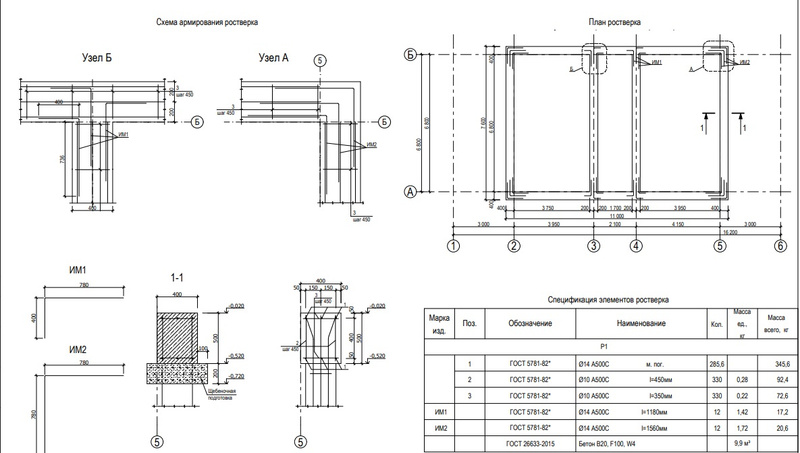

почемуто, в предлагаемом тебе ростверке отсутствует попречная арматура (хомуты).А где ты смотришь, если не секрет?
остается только уповать на "маму" этого "проектировщика".
Здесь разве нет поперечной арматуры
Да понятно, что мне решать. И что расчетов не видать, тоже уже понятно. Поэтому либо экспертиза, либо довериться проектировщику.
Мне подсказывают, что в соответствии с п.10.4.8 СП 63 Армирование плоских плит следует осуществлять продольной арматурой в двух направлениях, располагаемой у нижней и верхней граней плиты, а в необходимых случаях (согласно расчету) и поперечной арматурой, располагаемой у колонн, стен и по площади плиты. Необходимо требовать от проектировщика заложить верхнюю арматуру...
не секрет.
ты на двж свой проект выложил.
там и смотрю.
здесь поперечной арматуры нет.
здесь есть некие стержни, выполняющие роль фиксаторов.
не более того.
там и смотрю.
не более того.
в соответствии с п.10.4.8 СП 63следует.
10.4.10 тог же СП говорит, что "Количество верхней и нижней продольной арматуры в плите перекрытий (покрытия) следует устанавливать в соответствии с действующими усилиями".
т.е. если в соответствии с расчетными усилиями требуется 0 верхней арматуры - её не устанавливают.
но, для обоснования количества арматуры, опять же, требуется расчет.
Ну я так и подумал, просто решил уточнить.
Сейчас задам вопрос проектировщику про отсутствие поперечной арматуры. А она для чего нужна?
она нужна против образования наклонных трещин от действия поперечной силы.
если по простому - когда бетон "на срез" в приопорном сечении не вытягивает ставят поперечную арматуру.
обосновать отсутствие такой необходимости можно, опять же, расчетом.
