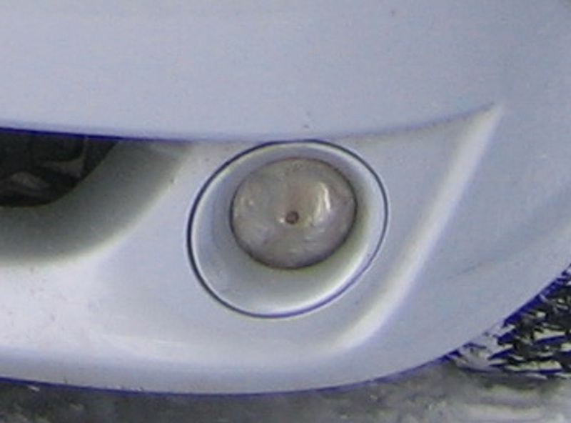

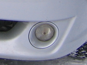

Обнаружил сегодня треснувшую туманку. Похоже на камень.
Защитить как-то реально? Менять лучше обе или можно и одну?

_PREDATOR_
Первая туманка за все время.
Хотя вроде и стекло достаточно толстое.
Хотя вроде и стекло достаточно толстое.народ! подскажите пожалуйста!
